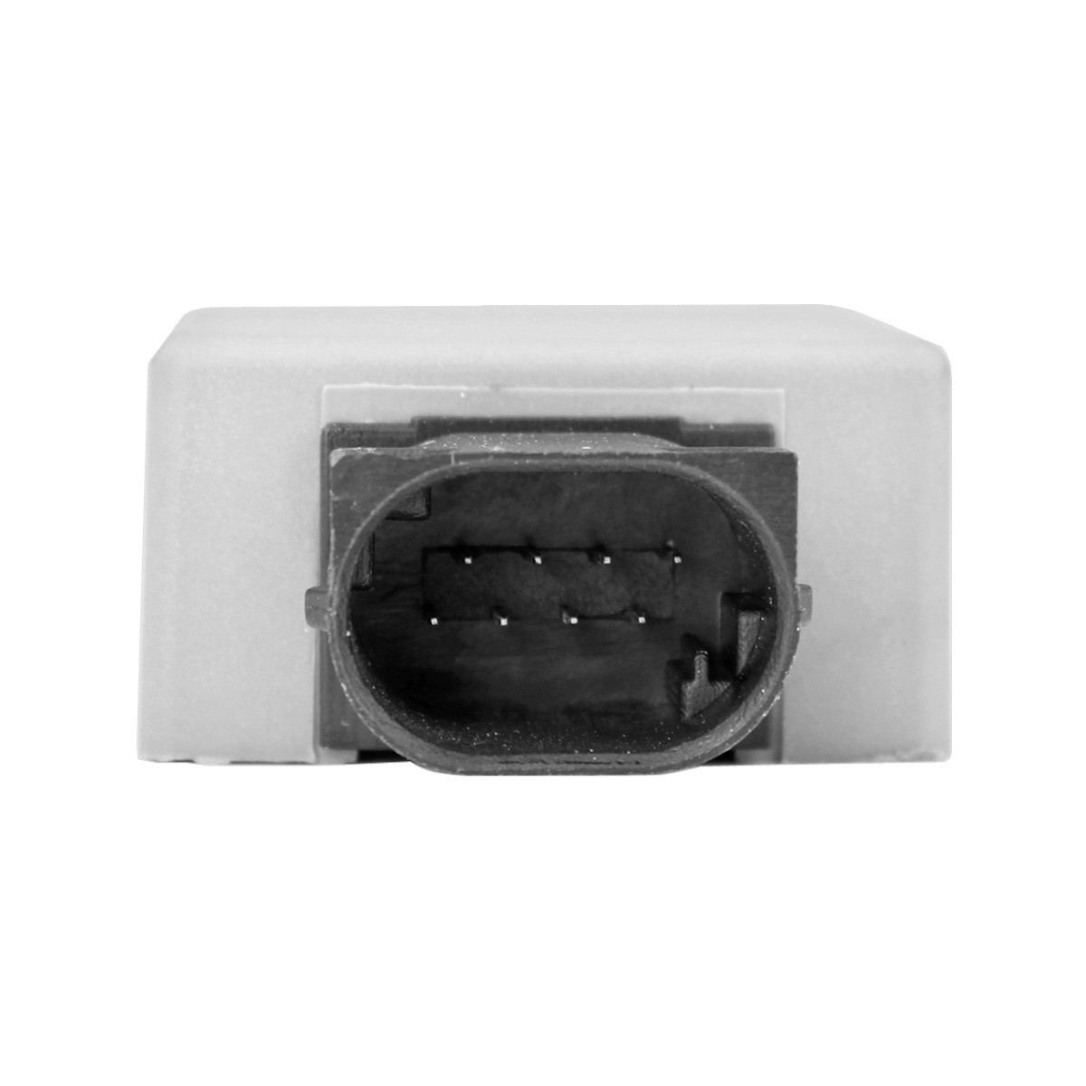

bonjour à toute l'equipe voilà j'ai acheté un peugeot trekker de 2011,il dispose d'un boîtier cdi Dell'Orto pour la pompe a huile...connaissez vous des autres boîtiers adaptable racing?sinon j'ai un top perf en 6 broches mais d'ancien modeles.peut on l'adapter? Si vous avez un shema ou autres ca serais très sympa de votre part.

salut
si tu as 8 broche il te faut un cdi 8 broche tu ne pourra pas adapter un 6 broche

D'accord,donc pour l'adaptation d'un 6 broches j'abandonne.alors existe t'il un autre boîtier qu'un Dell'Orto?

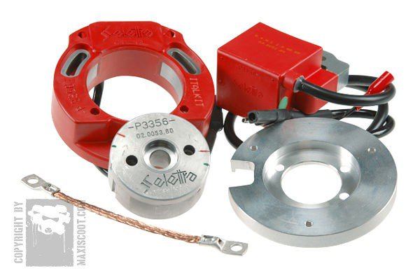

Puisqu'il y a pas de réponse, je pense que j'ai vais prendre un italkit selletra,au moins je serais sur que ca me bride pas! Putain de boîtier Dell'Orto!:devil:les anciens peugeots n'avais pas de ca! Il existe pas de boîtier qui y remplace en plus dans tous les cas y sert de cdi même si jvoulais me prendre un mvt millenium.
allumage-italkit-analogique-a-rotor-interne-selettra-peugeot-speedfight-ac-trekker-ikee-001-11-1.jpg

Merci pour les infos,je pense que ca me bridera de toute facon....j'ai obté pour un aallumage italkit selletra analogique rotor interne.
