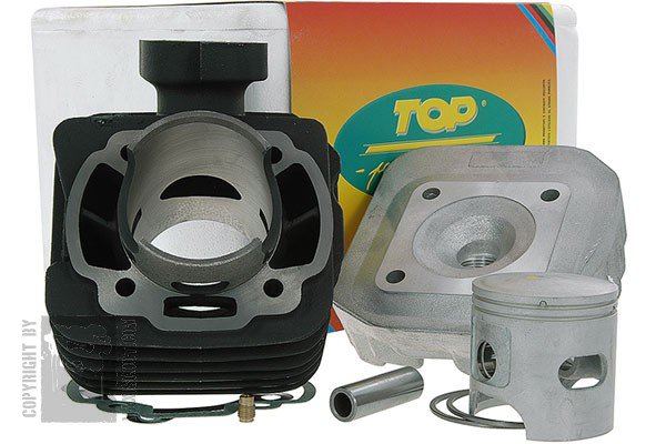

Bonsoir ! Je reposte un sujet, toujours sur mon Trekker en kit 70 fonte top perf "trophy", j'annonce aussi que mon compteur qui est en vitesse réelle m'affiche 75km/h en vitesse de pointe (j'ai une transmission primaire malossi 13/35) , est-ce normal ?

Ton top perf possede 5 transferts sorti ovale piston bi segments
Le mhr replica 6 transferts sorti boosters piston bi

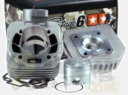

Et en très bon kit pour pas cher je peux te conseiller le Stage6.c'est un très bon kit  aussi!! Pour pas cher en plus!! Piston mono segment.5 transferts sorti ovale.

Re Bonjour pour avoir essayé le Dr le Trophy je préfère le polini sport plus fonte entre les 3 il est moins pechu mais offre une utilisation plus linéaire.
Ouais mais moi je cherche un kit70 qui envoi du très lourd et qui est capable de subir une utilisation quotidienne c'est pour ça...

Mais de rien...;), je sais que entre le malossi MHR Replica et le Top perf trophy la différence est énorme merci :laugh:.

Pour moi le Stage6 70cc le mhr 70 le polini corsa 70cc sont de très bon kit niveau perf et fiabilité.
Pour le prix je prefere le Stage6 140  euros .le polini  200 et le malossi 240 sont très cher a mon gout.

avi perso pour le kit le Stage6 marche mieux que les 2 autres

Le nom d'un stage6 c'est quoi ?

Il est fiable niveau perfs et résistance ?

ça doit être le mk normalement et c'est le sport pros si je me trompe pas
niveau perf il marche fort par contre y faut lui donner a boire pour une fiabilité , sinon y faut en prendre soin (temps de chauf,bonne huille,bon réglage ect)

résistant comme le Stage6. Pot polini for race 2.en consommation tout depend si tu es gourmand a la poignée au guidon:laugh2:
 solide et coupleux, idéal pour optimiser vos performances. Doté de 5 transferts, matière aluminium avec gros échappement et piston VERTEX mono segment
Nous conseillons au minimum pour accompagner ce kit: Échappement racing , une carburation en Ø21 minimum, bougie racing, vilebrequin et roulements renforcés, culasse haute compression , huile moteur 100% synthèse, réglage variation transmission
