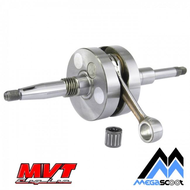

Pour infos le vilebrequin avant dire:
Vilebrequin MVT Carrera Peugeot Trekker - Speedfight
Soyez le premier à évaluer ce produit
Reward Points PolicyVous gagnerez 150 points pour l'achat de ce produit.
Megascoot vous propose ce vilebrequin MVT Carrera pour Peugeot TREKKER - SPEEDFIGHT. Ces vilebrequins racing sont prévus pour les grosses configurations. Ce vilebrequin racing est prévu pour les grosses configurations. Pièce haut de gamme destinée aux grosses configurations moteur. Au premier coup d'oeil on s'aperçoit de la qualité du produit, avec son équilibrage spécifique. Il est réalisé en acier supérieur forgé puis cémenté et rectifié sur CN, équipé d'une bielle haute charge en acier forgé et poli. Cet embiellage peut résister à des hauts régimes moteur de 18.000 trs/min et peut encaisser de très grosses charges grâce a son maneton de 18 mm. Livré avec cage à aiguilles 12x16x16mm. Très bon rapport qualité/prixvi11.jpg.458281776c902ef32babbb4e515051ef.jpg

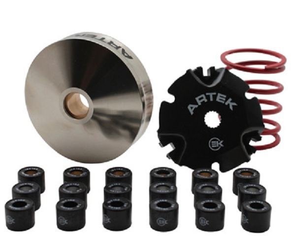

En variateur tu compare du malossi multivar a du artek k2 evo ou du dopppler s2 br grande plage.non mais j'espere que tu rigole.

les caractérisique du vilebrequin sons comme la concurence , il tient  18.000 tr/mn c'est bien mais aucun kit 70 du marché (quelque soit la base moteur) ne monte a de tel régime. si il dépasse les 11000 c'est déjà bien. le variateur artek je l'ai tésté sur une grosse configuration : grosse deception , il ne vaut pas le malossi mhr ou le polini R02. (en gp) par contre l'embrayage artek est au poils :socool2:

Exactement la plage même qu'un malossi multivar, ce n'est pas un vrai gp l'artek, c'est même pas une marque, c'est distribué par p2r, c'est conçu par un autre, et tu parles d'une marque 8 ans d'age avec 8 ans d'exp comparé à malossi avec 40ans d'age et d'expérience, après je dis pas artek fait de bons produits, mais le variateur c'est pareil, tu ne peux pas avoir un gp sur peugeot vu qu'il n'y a pas de correcteur gp, donc même si ça existait ta courroie ne monterait pas en haut du variateur, et pour ce qui est du grissage séparé c'est clair qu'on s'en soucis, avec un pompe a huile mécanique pas besoin de mélange pour un alu, pour un fonte même la pompe électrique est suffisante, après on roule comme on veut, mais sache que si on roule au mélange en course c'est pour dégager du poids, parce que à long terme l'essence et l'huile se sépare, donc possibilité de dégats après plusieurs pleins. Mais sinon je te laisse à tes rêverie.
