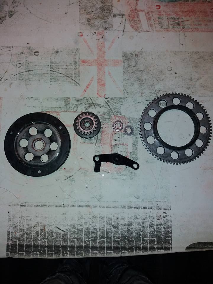

bonsoir je suis en train de remonter mon bloc moteur après avoir tout démonté suite au changement de vilebrequin . Mes enfants mon tout mélanger et je suis perdu dans le sens ou vont les pièce et les deux rondelle voir photo . et sur une photo y a une genre de cale que je sais plus ou ça va .  Quelqu’un aurait il un schéma merci

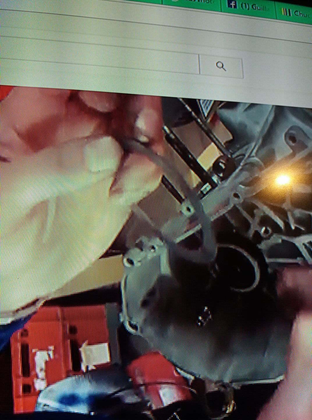

j'ai trouver une vidéo pour le remontage , seul soucis , il semblerais qu'il me manque une très grosse rondelle toute plate qui se met en tout premier et cette rondelle ses sur je ne l'avais pas .voir photo que j'ai prise lors de la vidéo ou sinon voir à partir de la troisième  minute

j avais oublier de mettre la vidéo la lui il met une grosse rondelle

Il y a 9 heures, guigui34420 a dit :
merci
j'ai jamais vue cette rondelle la sur un démarreur esseye sans
ce qu il faut pas perdre c'est les petit galets du démarreur ca se barre vite et irretrouvable
Partager ce message
Lien à poster
salut
je connais très bien ces moteur la et il ni a pas de grosse rondelle du moins jamais vue
une technique pour pas perdre les galet du démarreur tu les met bien dans le logement et tu y fous de la graisse pour les mintenir bloquer et ça sera niquel je fais tout le temps comme sa

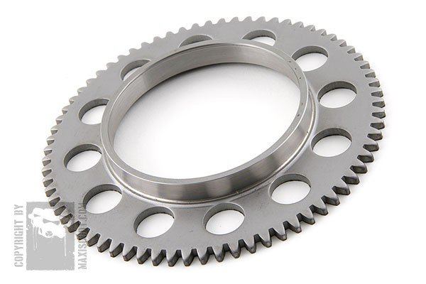

je vois pas de rondelle dans la vidéo , c'est pas ça ?
cage-a-aiguille-couronne-de-demarreur-mbk-booster-yamaha-bws-.jpg.04f25d2bc84b68bd8d16e33cbf6e6046.jpg
si c'est ça ça se met la dedant

sur la v
Il y a 4 heures, nathan 2917 a dit :
oui sa je le savais enfin je m'en rappeler vu depuis le temps j'avais pas toucher un scooter que les petit galet se barrer facilement
Il y a 1 heure, fred82000 a dit :
salut
merci oui ses ce que j'avais fait , mettre de la graisse
il y a 48 minutes, jimmy@ a dit :
non ses deux pièce je les ai , la rondelle il la met en place a la troisieme minute de la vidéo que j'ai mis , mes tant mieux apparemment personne ne connait cette rondelle

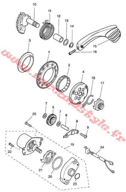

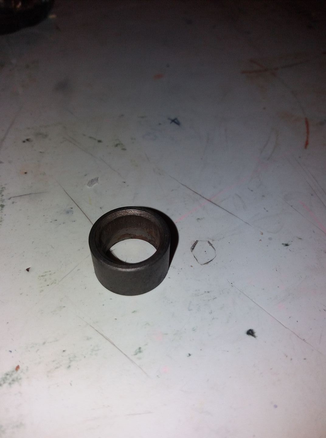

bonsoir après quelque temps je me suis remis sur le scooter donc ,  j'ai réussi a trouver la fiche technique du modèle et l année de construction de mon nitro . voir lien et photo , la pièce qu il me manque ses la numéro 3 afficher dans le liens et sa s’appelle le bossage .
http://www.scootcustom.com/schemas-de-pièce-yamaha-aerox-et-mbk-nitro.html
