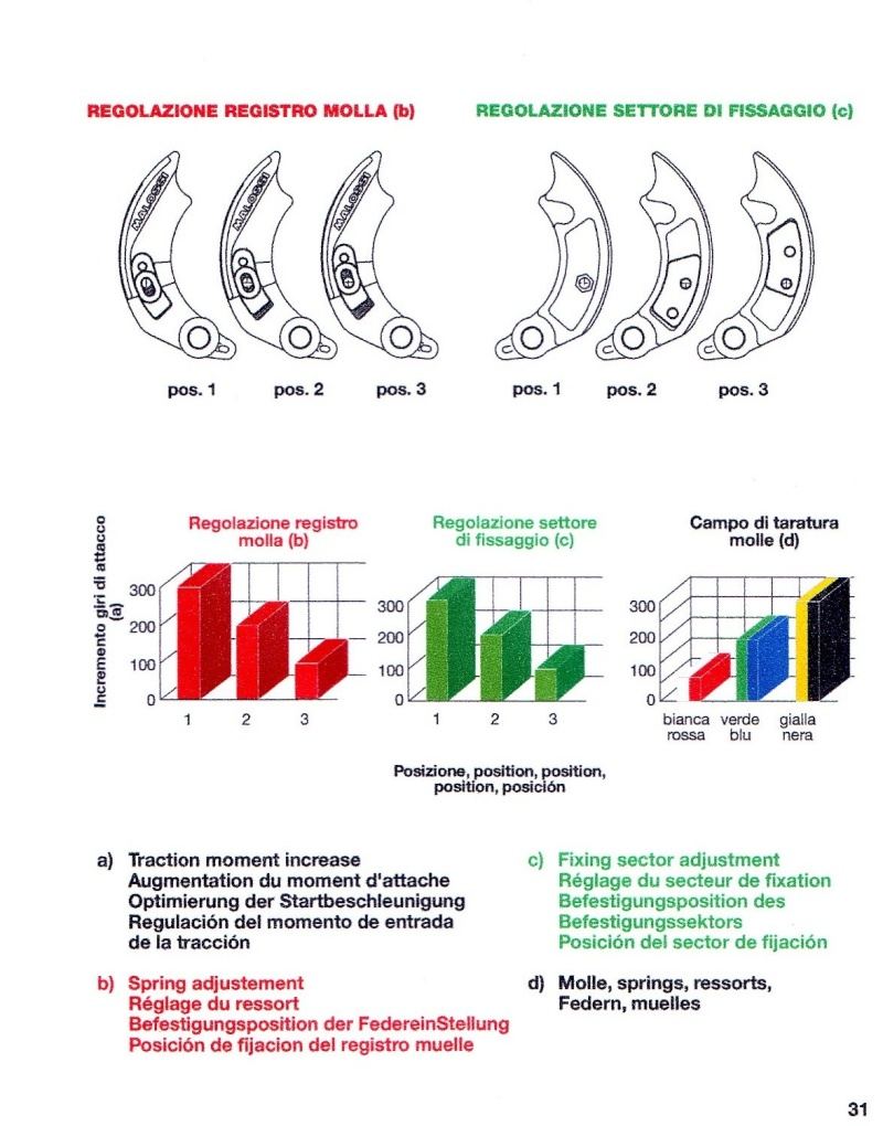

0 fred82000 Posté(e) le 7 février 2018 Signaler Posté(e) le 7 février 2018 salut teste ressort embrayage jaune polini voir si ça va pas mieux ou glt de 4,7 1
0 SpiritSystem Posté(e) le 8 février 2018 Auteur Signaler Posté(e) le 8 février 2018 (modifié) bonjour merci d'avoir répondu. en ressort d'embrayage j'ai les rouge les bleu et les noir malossi en galet j'ai des galets réglable pavesse je vais essayé du 4.7 je me demande si 4.7 c'est trop lourd es-que c'est mieux d'alléger encore plus les galet ou c'est mieux de rester en 4.7 et de tendre voir changer les ressorts? après il y a un truc que je ne comprends pas très bien au niveau de l'embrayage c'est dessous les mâchoires il y a des plaque avec trois position sur l'image c'est le (c). ça sert a quoi de changer les position de cela et quel conséquence ça peut avoir sur les perfs de l'embrayage? la (b) ça sert a tendre les ressort. Modifié le 8 février 2018 par SpiritSystem ajout de texte
0 fred82000 Posté(e) le 8 février 2018 Signaler Posté(e) le 8 février 2018 salut ces pour régler ton ouverture ds mâchoire la retarder plus ou pas du coup sa dépend comment tu le met tu aura ton embrayage qui accrochera plus ou moins tard ces tout
0 SpiritSystem Posté(e) le 8 février 2018 Auteur Signaler Posté(e) le 8 février 2018 salut si je met en position 2 sa vas s’ouvrir plus vite et fermé plus vite ou non.? sur le (c) la question que j'ai posé plus haut sur les galets et les ressorts vous en pensé quoi ? merci pour votre aide

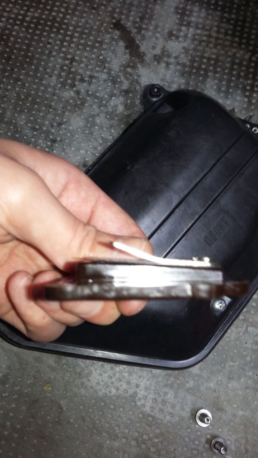

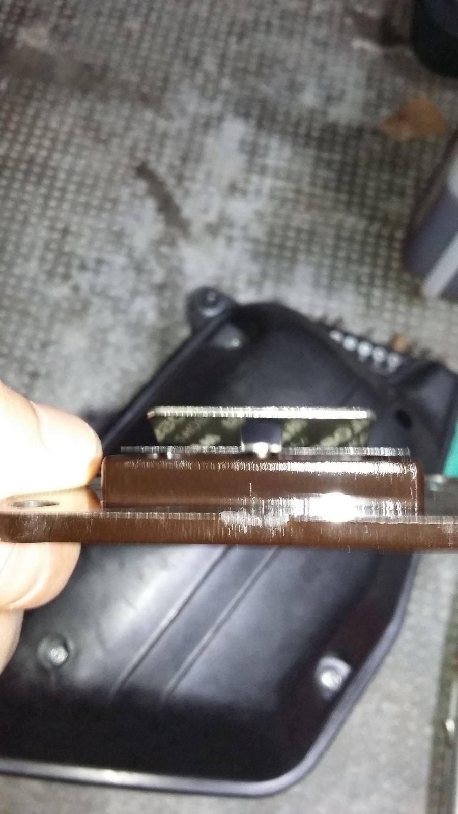

0 SpiritSystem Posté(e) le 14 février 2018 Auteur Signaler Posté(e) le 14 février 2018 en démontant ma boîte a clapet je me suis rendu compte qu'il y avait un jour entre les lamelle et la boîte a clapet. es-que c'est normal? es-grave? je vous montre des photos
0 Max Blackbird Posté(e) le 14 février 2018 Signaler Posté(e) le 14 février 2018 mdrr ca c'est juste mort
0 SpiritSystem Posté(e) le 14 février 2018 Auteur Signaler Posté(e) le 14 février 2018 (modifié) il y a 8 minutes, jeff lee a dit : mdrr ca c'est juste mort donc il faut que je la change la boîte a clapet? Modifié le 14 février 2018 par SpiritSystem
0 Max Blackbird Posté(e) le 14 février 2018 Signaler Posté(e) le 14 février 2018 je ne sais pas comment avec ca ton scoot arrivé a démarrer
0 SpiritSystem Posté(e) le 14 février 2018 Auteur Signaler Posté(e) le 14 février 2018 il y a 1 minute, jeff lee a dit : je ne sais pas comment avec ca ton scoot arrivé a démarrer il démarré au premier coup de kik. il faut que les lamelle plaque bien contre la boîte a clapet ?
0 Max Blackbird Posté(e) le 14 février 2018 Signaler Posté(e) le 14 février 2018 oui,il ne faut pas de jour
0 SpiritSystem Posté(e) le 14 février 2018 Auteur Signaler Posté(e) le 14 février 2018 (modifié) ok merci je vais donc la changé un pro de chez moi a une boîte a clapet artek a 33 euro et sur mxs il y a la malossi a 45 euro. es-que ça vaut vraiment le coup la boîte a clapet malossi ou la artek suffi niveau perf ça change quelque chose? Modifié le 14 février 2018 par SpiritSystem
0 Max Blackbird Posté(e) le 14 février 2018 Signaler Posté(e) le 14 février 2018 en fait les élméments de comparaison,sont les épaisseur de lamelles et le fait quelle soit en fibre ou en carbon,avec ta configuration,du carbon en 0.25
0 SpiritSystem Posté(e) le 14 février 2018 Auteur Signaler Posté(e) le 14 février 2018 (modifié) il y a 19 minutes, jeff lee a dit : en fait les élméments de comparaison,sont les épaisseur de lamelles et le fait quelle soit en fibre ou en carbon,avec ta configuration,du carbon en 0.25 ok d'accord,j'ai déjà des lamelle en carbone ce sont celle livré avec le kit que j'ai reçu. es-que le site altecracing est fiable? Modifié le 14 février 2018 par SpiritSystem
