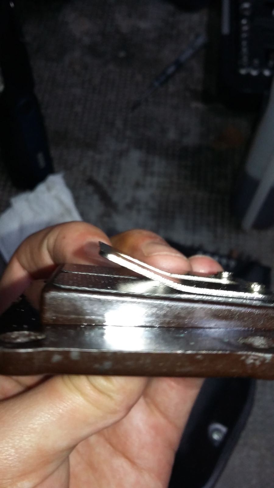

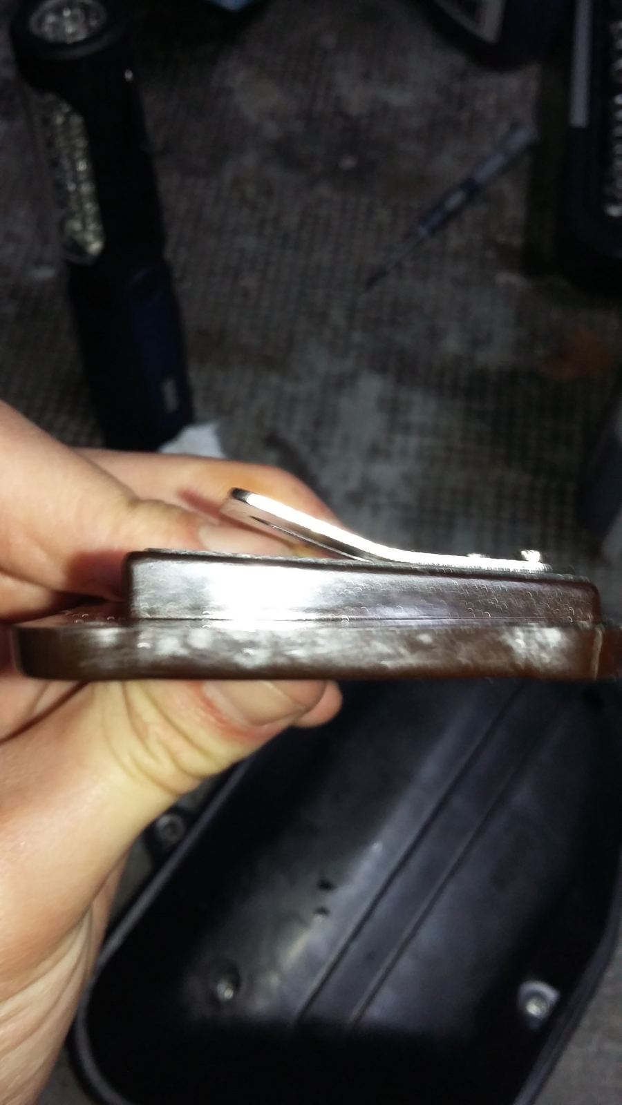

0 SpiritSystem Posté(e) le 14 février 2018 Auteur Signaler Posté(e) le 14 février 2018 (modifié) problème résolue j'ai changé de coté les lamelle en carbone malossi et elle cole bien contre la boîte a clapet en fait il y a un sens pour les mètres Modifié le 14 février 2018 par SpiritSystem

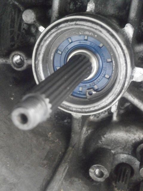

0 jimmy@ Posté(e) le 15 février 2018 Signaler Posté(e) le 15 février 2018 t'a pas une fuite au spy ? 1
0 SpiritSystem Posté(e) le 16 février 2018 Auteur Signaler Posté(e) le 16 février 2018 Il y a 22 heures, jimmy@ a dit : t'a pas une fuite au spy ? bon je viens de démonter mon allumage il y a bien une fuite au spy coté allumage mais le pro qui ma monté mon vilebrequin avec les roulement je pense pas qu'il vas reconnaître que j'ai une fuite au spy l'autre jours je suspecté une fuite au spy coté allumage je l'ai appeler il m'a dit que c'était impossible que j'ai une fuite au joint spy que si javais une fuite le scoot démarrerai même pas. je sais pas comment mi prendre pour lui annoncer qu'il y a bien une fuite au joint spy coté allumage après c'est mbk j'ai peur qu'il me disent oui mais tu as monté un kit 70 ses illégal et tout et tout. trop deg que faire???
0 jimmy@ Posté(e) le 16 février 2018 Signaler Posté(e) le 16 février 2018 tu le change , tu démonte l'allumage tu vire le vieux joints et met un neuf .ça va vite à faire. n'oublie pas de remetre la fourchette , c'est elle en principe qui l'empeche de sauté .
0 SpiritSystem Posté(e) le 16 février 2018 Auteur Signaler Posté(e) le 16 février 2018 il y a 5 minutes, jimmy@ a dit : tu le change , tu démonte l'allumage tu vire le vieux joints et met un neuf .ça va vite à faire. n'oublie pas de remetre la fourchette , c'est elle en principe qui l'empeche de sauté . ok merci,ca je peux le faire.es-que ces possible que le roulement fuit et qu'il faille le changé ?
0 jimmy@ Posté(e) le 16 février 2018 Signaler Posté(e) le 16 février 2018 il y a 7 minutes, SpiritSystem a dit : ok merci,ca je peux le faire.es-que ces possible que le roulement fuit et qu'il faille le changé ? les roulement ne sons pas etanche , y a de la place entre les billes , c'est le spi qui fait l'etancheité , le roulement n'as rien t'inquiète.
0 SpiritSystem Posté(e) le 16 février 2018 Auteur Signaler Posté(e) le 16 février 2018 il y a 2 minutes, jimmy@ a dit : les roulement ne sons pas etanche , y a de la place entre les billes , c'est le spi qui fait l'etancheité , le roulement n'as rien t'inquiète. cool merci une dernière question es-que pour le joint spy je dois prendre le même que le pack joint spy roulement skf c4 stage teflon de mxs?
0 jimmy@ Posté(e) le 16 février 2018 Signaler Posté(e) le 16 février 2018 (modifié) non , un spi c'est un spi . j'ai remarqué que ceux en vitton en tendance a sauté plus facilement qu'un tnt ou un texnix ... pour que celuis coté varia ne saute pas (il n'as pas de fourchette) il faut l'enfoncé jusqu'à decouvrir l'encoche pourpouvoir mettre un clips (celuis du roulement de transmi passe nickel). apret coter spi t'est tranquille. Modifié le 16 février 2018 par jimmy@

0 SpiritSystem Posté(e) le 17 février 2018 Auteur Signaler Posté(e) le 17 février 2018 (modifié) salut j'ai démonté mon allumage j'ai tout nettoyer il manque juste le joint spy.le pro de chez moi a rien. pouvez vous me mètre le lien du joints spy de la becanerie qu'il me faut? il y a n'a tellement je sais pas lequel prendre un lien ca peut aider. j'ai enlever le bloc moteur du scoot j'ai bouger la roue arrière ça fait un léger cric cric cric quand la roue tourne. c'est le roulement de la roue qui est mort? Modifié le 17 février 2018 par SpiritSystem
