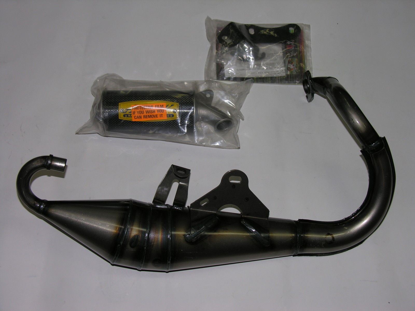

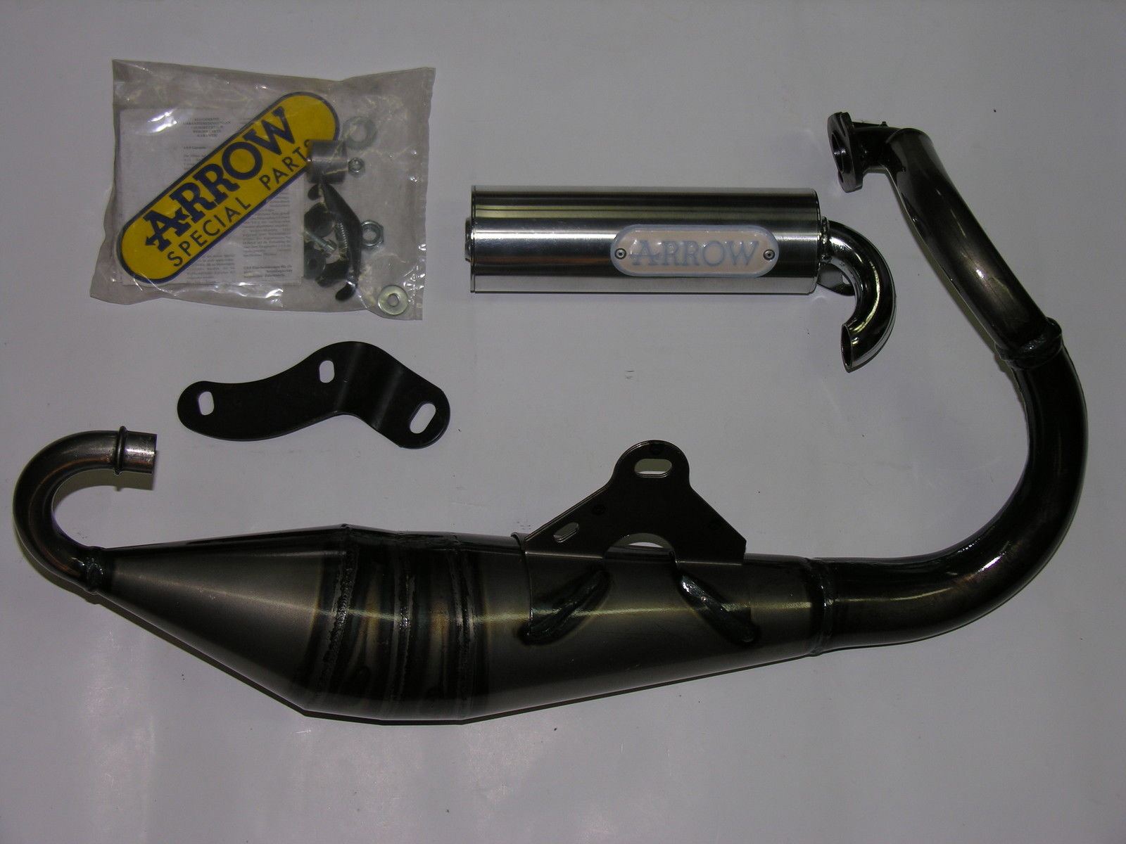

Msb Posté(e) le 13 janvier 2018 Signaler Posté(e) le 13 janvier 2018 Bonjour, que vaut ces 2 pot la?je sais juste que tous deux sont non homologué .a quel autre pot on peut les comparer?

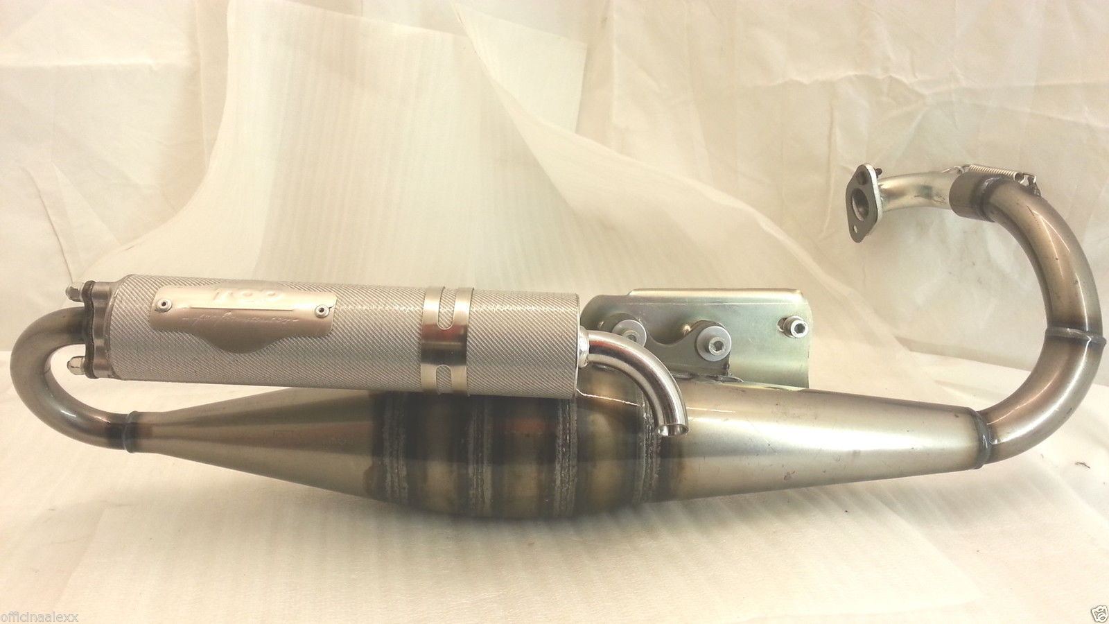

0 Alain Posté(e) le 16 janvier 2018 Signaler Posté(e) le 16 janvier 2018 Les deux Arrow ne valent pas grand chose, ce sont des pots basiques qui étaient commercialisés à une époque lointaine. Le Top Performance est un bon pot. Il est identique au Bidalot S1R t au Tecnigas RS 70. Ce n'est pas ce qui se fait de mieux, mais c'est mieux que les Arrow. Comme bons pots pour ce type de moteur, tu as les Doppler S3R/Artek K1, les Conti CHR/Giannelli Reverse/Giannelli Rekord. 1
