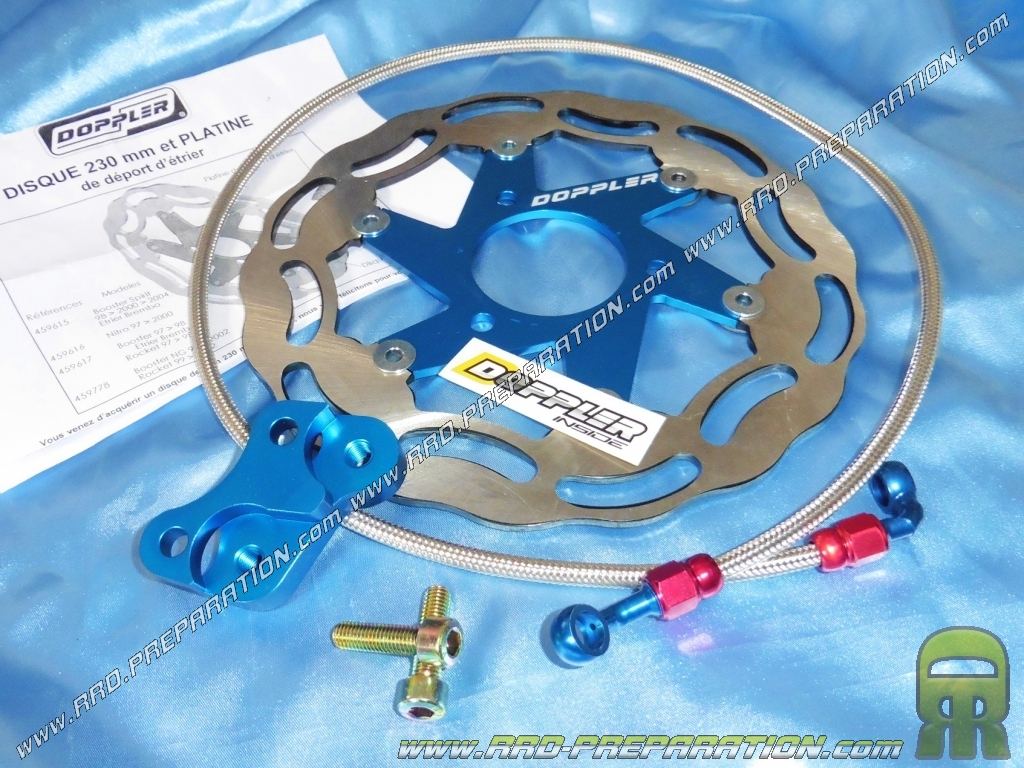

Msb Posté(e) le 30 janvier 2018 Signaler Posté(e) le 30 janvier 2018 bonjour à toute l'equipe,voilà j'ai installer un kit freinage doppler complet sur mon trekker. Le soucil: j'ai repurger mon frein avant avec la durite doppler. Ca crache niquel sans bulle d'air. J'ai démonté mon étrier avant changer mes plaquettes,degraisser et regraisser les pistons. Les pistons fonctionnent niquel. Mais le problème je trouve pas de point dur a la poignée. étrier et maitre cylindre ajp. voilà si quelqu'un aurais une solution ou déjà eu ce problèmes....

0 Msb Posté(e) le 5 février 2018 Auteur Signaler Posté(e) le 5 février 2018 Il y a 21 heures, jeff lee a dit : slt,il faudrait que barry t explique comment on purge le maitre cylindre Il y a 21 heures, fred82000 a dit : bonjour peut être que le maitre cylindre et mort du moins un des joint qui et dedans sinon ce qu'il faut faire ces mettre tu liquide de frein puis pomper un max sans rien pruger et voir si sa deviens dur ou pas et si il ni a pas de fuite Merci a vous deux.tous fonctionnais avant que j'installe le pack doppler... je ne comprends pas sa crache niquel en bas.,mais j'ai pas de dureté a la poignée. Les symptomes: Si je pompe plusieurs fois et que je relâche rapidement circuit fermé ca crache par mon maitre cylindre.comme si sa remontais. après si je pompe des grands coup ,quelque fois sa fais comme des jets au maitre cylindre. J'ai essayé 2 autres maitre cylindre ajp,ils font tous 2 cela. QUE FAIRE ALORS?

0 Msb Posté(e) le 1 mars 2018 Auteur Signaler Posté(e) le 1 mars 2018 J'ai trouvé,j'ai changé mon maître cylindre de frein avant,j'en ai mis un de mbk booster.et ca fonctionne niquel.je pense qui m'aurais fallu un kit réparation de maître cylindre de frein avant. Au final et que jen conclue: Celui de mbk quand jappuie recrache par le dessus capot ouvert,mais reste dur a la poignée. Mon ajp lui que j'avais refoulais mais pas de dureté et pas assez de pression en bas de la purge. VOUS POUVEZ FERMEZ CE SUJET Merci
