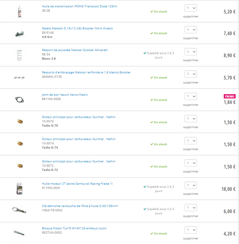

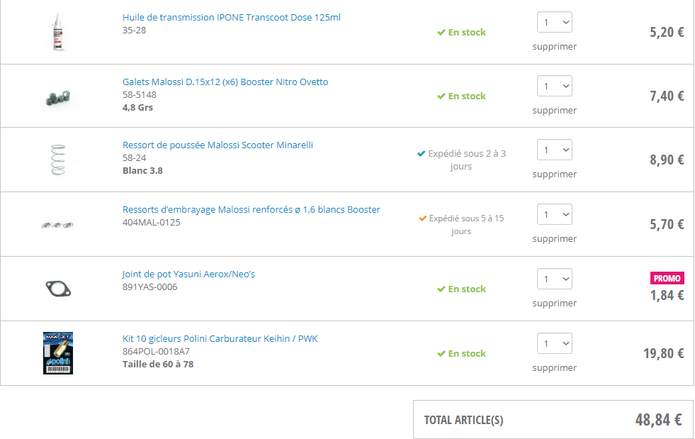

Modifié par Thomasrcbt
Ajout de mon panier de commande

salut
si en photo ces ce que tu as commander et que tu as pris les gicleur pour ton carburateur tu as fait une belle erreur il te faut pas de gp pour pwk mais pour carburateur de 12 gurtner
avec un yas z tu prendra que 80max compteur scoot pas plus et ces pas le pot le plus perfo sur origine le yas z
en réglage ces un gp de +5 a 7 point max

Heureusement que je n'ai pas commander alors ahah !
Effectivement je suis perdu sur tout ces termes PHBV/PWK etc.
J'ai choisi le Yasuni Z car je pouvais l'avoir pour 40€ donc c'était plutôt intéressant.
Pour le Gicleur je vais prendre un 68-70-72-74 Gurtner et je pense que l'on devrai être pas mal. Je ne connais pas mon GP de base mais étant origine j'ai lu qu'il était autour des 62 (Peux-tu me le confirmer ?)
Dans tous les cas les cas avec le jeu de gicleur que j'ai actuellement je serai bon je pense ?
