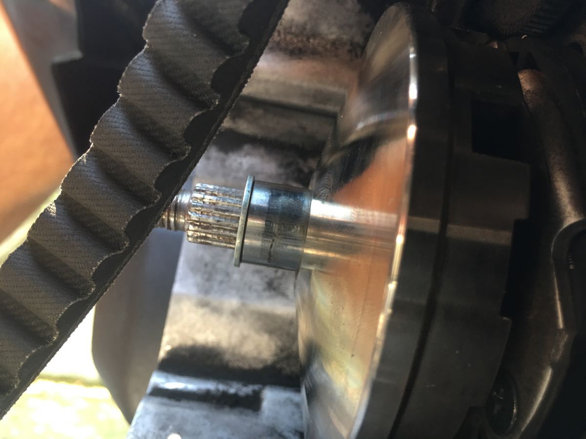

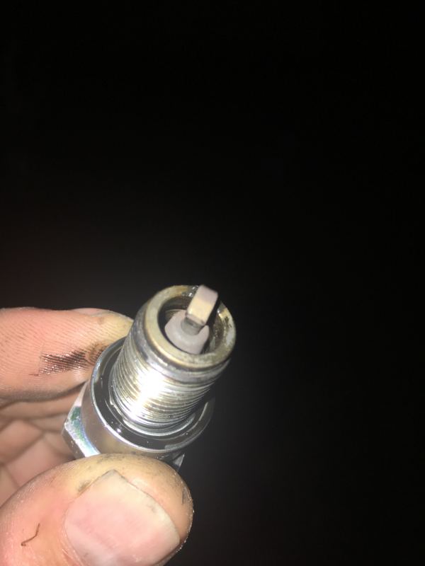

fred82000 Posté(e) le 4 juillet 2018 Signaler Partager Posté(e) le 4 juillet 2018 salut en bougie tu et réglage pauvre un peu monte de quelque point et change le gicleur de ralentit si toujours pas fait en courroie prend une neuvve ça sera mieux ta rondelle et trop épaisse il ten faut une plus fine teste cela et re viens nous dire si ces bon ou pas après sache que ton pot Stage6 et pas adapter a ton kit Lien vers le commentaire Partager sur d’autres sites More sharing options...

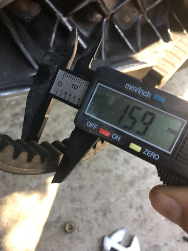

jimmy@ Posté(e) le 4 juillet 2018 Signaler Partager Posté(e) le 4 juillet 2018 (modifié) salut , tu es trop pauvre , remonte en gp de 3 à 5 points , ta courrois est fatigué ( moins de 16 mm) plus la rondelle est épaisse plus ton moteur geule pour rien en pointe . je ne sait même pas s'il y en a une d'origine. avec un pack over range j'ai mis la plus fine (et la courroie est bien plus large qu'une origine) teste sans. Modifié le 4 juillet 2018 par jimmy@ Lien vers le commentaire Partager sur d’autres sites More sharing options...

Sacageate Posté(e) le 16 août 2018 Auteur Signaler Partager Posté(e) le 16 août 2018 Hello!! j’ai réussi à tous régler!! Je donne la suite dès événement si ça peut aider. j’ai remis le pot d’orgine En attendant de recevoir le c16. Plus de problème de variation. Bas à haut régime nickel avec le pot d’origine. je reçois le c16, je le monte sur le scoot Et là idem! Même chose que le stage6 replica. Il part comme une bombe à partir de 80kmh. je commande donc direct le pack mhr Malossi, avec embrayage et deltaclush, je monte tout et là nickel ! De bas à haut régime d’un trait . les galets de 3,8 donner avec le pack sont trop léger, je suis à 5g et c pas trop mal . L’embrayage s’ouvre avant le variateur. Le variateur s’ouvre 3 sec après . Donc je vais l’alourdir un peu pour les synchroniser. par contre une fois la variation monte le carburateur ne suivait plus du tout !! Pas assez riche j’ai du passer d un gicleur 80 à 94 et je pense que je vais devoir monter l’aiguille( carbu21) ça broute entre 0 A mi régime . Si je bouche légèrement l’entree D’air c ok. Donc gicleur trop petit ou dois-je juste régler la vis de richesse? la couleur de bougie est curieuse aussi, c’est la première fois que je vois une bougie de couleur jaune vert. J’ai regardé sur le net soit disant que c le sans plomb qui fais ça . Vous confirmez? une question au sujet de la transmission, j’ai le scoot qui vibre une fois les 80 dépassés. Pensez vous que c le maximum que la transmission d’origine puisse supporter? Elle bouge pas sur les axes x,y juste le z qui bouge Lien vers le commentaire Partager sur d’autres sites More sharing options...
