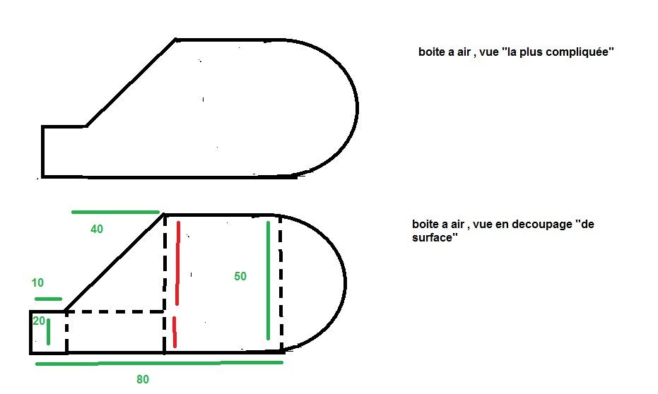

Alexandra2 Posté(e) le 8 juillet 2019 Signaler Posté(e) le 8 juillet 2019 (modifié) Bon ben c'est pas compliqué déjà pour améliorer une BAA et la prépa face a la cylindrée, faut calculer le volume. Pour calculer un volume faut une surface multiplié par la hauteur ... et donc faut faire un relevé de cotes ( pied a coulisse numerique ça coute 10 balles , même un pourri ) Donc ce qu'on fait c'est qu'on cherche les cotes "evidentes" c'est a dire a peu pres mesurables sur le "plan" le plus compliqué et on le divise en plus petits morceaux pour obtenir une surface a multiplier par la hauteur. de chaque element , plus les divergeances de formuls si c'est par exemple une sphere et non un demi cylindre... Donc on a des cotes inconnues sur ce bete exemple mais elles sont faciles a calculer vu qu'on a les cotes "evidentes" Et donc , grace au 80, le 10 et le 40, on peut calculer le rectangle : ( 80- (10+40) grace au 50 et au 20 on en deduit que le triange fait ( (40x(50-20) : 2 ) Que le demi cylindre fait : Pi x (50:2)² Et donc après tu releves tes hauteurs, tu multiplies par les hauteurs si c'est de la BAA 4T par exemple. après pour modifier une BAA c 'est pas compliqué : tu prends la face qui est "la moins complexe" tu coupes en deux au milieux, et tu la ralonges a coup de materiaux plastiques ( abs ) et de super glue qui a l effet de la colle a rustine galvanisante sur l abs ... et voilà Exemple simplifié hein mais ça s adresse surtout aux personnes qui sont allergiques aux maths pour leur montrer que c'est vraiment pas sorcier, la on joue sur la hauteur pure de la "vue" la moins compliquée pour changer le volume et paf ... nickel ! Modifié le 8 juillet 2019 par Alexandra La peau de vache 1
Bader Posté(e) le 8 juillet 2019 Signaler Posté(e) le 8 juillet 2019 Ou pour faire simple tu rempli la baa avec de l'eau en la rendant etanche et tu reverse le contenu dans un verre doseur de cuisinier. Exemple en remplissant le verre doseur ont obtiens 1/2 litres ont obtiens 500 cm3 de volume voilà .

Alexandra2 Posté(e) le 8 juillet 2019 Signaler Posté(e) le 8 juillet 2019 il y a 2 minutes, Bader a dit : Ou pour faire simple tu rempli la baa avec de l'eau en la rendant etanche et tu reverse le contenu dans un verre doseur de cuisinier. Exemple en remplissant le verre doseur ont obtiens 1/2 litres ont obtiens 500 cm3 de volume voilà . Pfff c'est encore plus barbare que barbare mais je valides, juste que lorsque tu passes par le calcul , t'as déjà les données reportées dans le cas d'augmentation radiale :p sale bete 1 1
