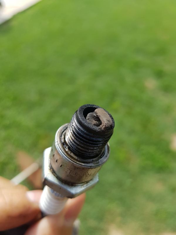

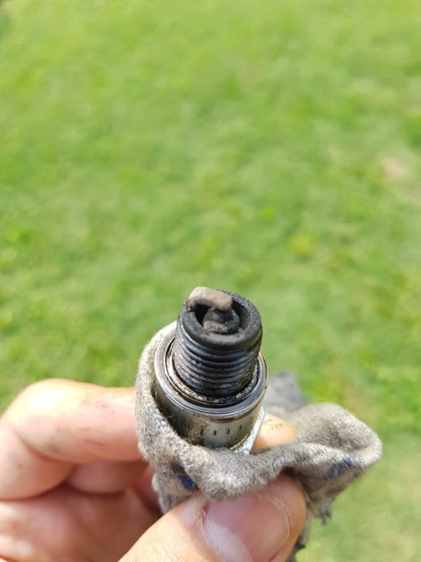

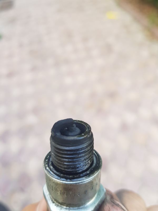

Alors bonjour comme j'ai serrer mon booster j'ai mis un kit 70 fonte dessus, et comme avant j'avais un carburateur d'origine avec j'ai commander un 17.5 tnt
une fois le kit monter j'ai mis le carburateur sans toucher au réglage (car il est déjà pre-régler il le semble) j'ai mis un gicleur de 85, le scooter démarrer nikel mais brouter du début de la poignet jusqu'à la fin donc "trop gros gicleur"
j'ai donc mis un gicleur 75 le scooter marche nikel (un peu capricieux à démarrer à froid) sauf que une fois qu'il est lancer quand je lâche la poignet et remet un coup de gaz il sangorge légèrement et repart mais comme j'ai dis ce nes pas vraiment choquant j'ai donc regarder la bougie après avoir fais 50 km de rodage et je vois la bougie toute noir !
j'ai mis une autre bougie utiliser que j'avais, et après 50 km je re vérifie et c'est la même chose...
Je dois donc encore baisser de gicleur ?
J'ai un kit 70 naraku , carburateur 17.5 , boîte à air
