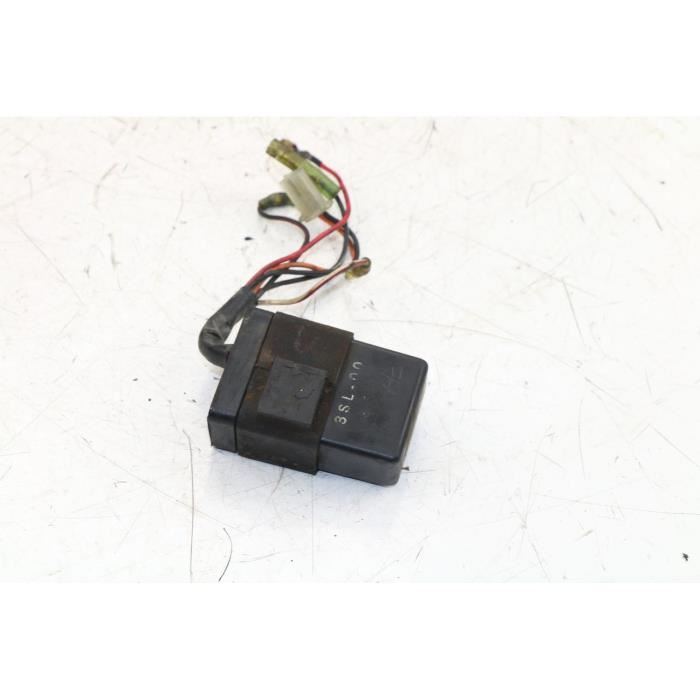

0 jimmy@ Posté(e) le 13 août 2018 Signaler Partager Posté(e) le 13 août 2018 (modifié) il y a 3 cdi differant d'origine , le tien n'est pas bridé , ceux apret 2004 ne son bridé mais pas sur les tr/mn , et celuis monter sur le tout premier booster , plus gros que le tien mais avec les même fils sauf un en plus , un rouge qui se connecte sur ton faisseaux (ton cdi n'a pas ce file mais ton faisseaux si) ce file est une bride une fois branché qui limite les tr/mn severement (au pif vers 7000/8000) une fois débranché le moteur prend ces tours direct. Modifié le 13 août 2018 par jimmy@ Lien vers le commentaire Partager sur d’autres sites More sharing options...
