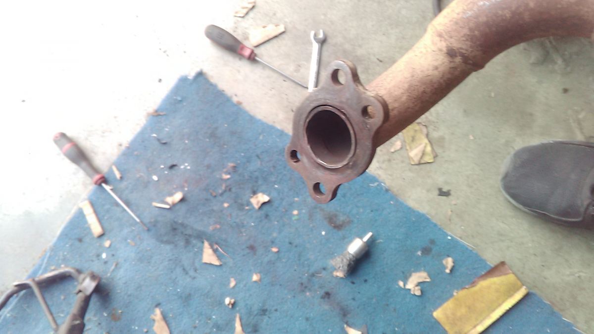

pour le souci du joint torique graisse le un peu avant re montage il devrais mieux tenir
Merci,
je vais faire ça aujourd'hui, mais je crois qu'il est mal pensé ce pot au niveau de la detente coté cylindre, ce joint torique se cale à l'interieur du pot, ça parrait pas solide et mal agencé pour que ça fonctionne, genre des que je suis dans les 10000trs/min j'entends qu'il se casse, le pot se met a gueuler et j'ai une énorme perte de puissance jusqu'à 50km/h et ensuite ça repart puis ça redescend.... Mais en reflechissant je me demande quand même si ça viendrait pas aussi de ma prépa à l'arrache ou le balayage ne se ferait plus du tout comme il faut http://yam2stroke.free.fr/articles/articles-2/techno/balayage/balayage.htm en lisant ça c'est ce que je me dis...
