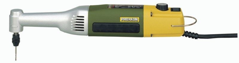

ça passe ça sur une dremel? ça doit bien le faire comparé au gros retour dremel?
pour en revenir a ebay , en plus le vendeur doit bien savoir qu'il a plus en stock un objet de si grande demande il vend que des fin de serie destockage. c'est vraiment pas reglo comme procédure, heureusement j'ai payé en paypal sinon je sens que j'aurais jamais revu mon argent.
non c'est pneumatique , il faut un compresseur et adapter. le renvoie dremel ,pour info il vaut dand  les  35eu , sur ali une copis comforme et aussi bien (j'an ai 2 , un stock qui ne passe pas dans les cylindre de moins de 60 mm comme le vrais , et un modif por passé dans du 47.6.) le renvois pneumatique tourne vite 360000 trmn ou plus , mais n'as pas de couple , si tu appui un peu il ralentis pas mal , ça vaut pas la dremel , le top et la mini perceur a renvoi d'angle proxon elle passe mieux quele renvois dremel modif et plus fiable .

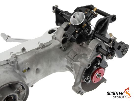

Le plus chiant quand on veut ps reculer son bloc sais bien l'admission vers lavant, personnellement appart bidouiller les support moteur pour la passer par l’arriéré je voies pas d'autre solution.
le plus simple reste a fabriqué un balancier pour passer le carburateur vers l'arrière comme sur le tof ,
le balancier de nitro d'origine et le Stage6 qui a un décrochement pour passer le carburateur.tu peux t'en inspirer .c'est que des tubes a coupé à faire soudé

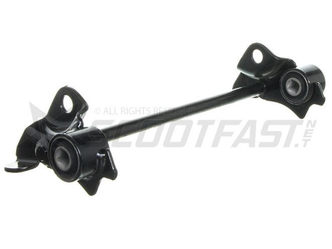

yam016221cha_1.jpg.a198648e469e27b61d11c567b0589a04.jpgnews_stage6_balancier.jpg.2898eafb453275434b1f20817556fcac.jpg
c'est un balancier d'origine sur la 2eme tof?
Parce que en coupant un bout par ci par là ça à l'air adaptable sur les attache du ludix/sf

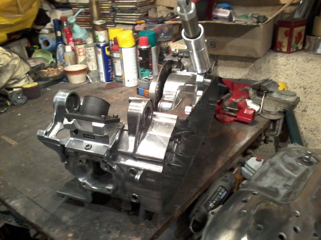

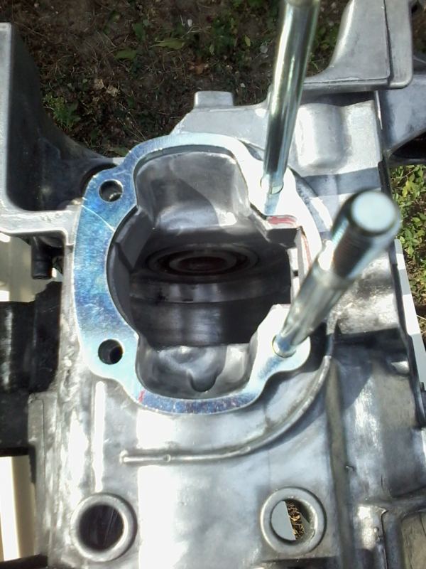

Bon, hier j'ai reçu le mkII, j'ai dejà coupé le piston, pour pas que ça tape au carter, créé une encoche pour mettre un joint de pot torique en cuivre, je prefere ça fait moins de bruit que les joint en bride, cette fois aucune retouche des transferts, ni coup de rodoir, juste un tout petit coup au 1000 sur les arrêtes tout léger histoire d'enlever les défauts.
sinon il me manque huile et LC, mais j'ai tout ce qu'il me faut, cage à aiguilles neuve circlip goujouns, clé dyn, etain de 2mm, pied à coulisse electronique de chez action a 5 balles en graphite(jetable), même pince a circlip, donc cette fois je casse rien normalement, en plus je vais monter le bloc chez moi dans mon appart, il faut que je nettoie tout ça et change les clapets par des 40, j'ai aussi un flyclutch en embrayage neuf avec pack de ressorts mhr, et comme j'etais dejà en noir en rdp, ça me le mettra en full black malossi, a tous les coups c'est le bon réglage, vu que j'ai essayé tous les autres packs avant et que le rdp je le poussais déjà à fond en malossi sport, en plus comme je vais devoir alleger les galets significativement là j'etais en 7.5g ça compensera.
j'en ai aussi eu marre j'ai reçu toute la gamme d'aiguille, des gs de 32 a 40 et des gp de 90 à 98 kehin/cp

non c'est le st6 , l'origine c'est celui du haut .

Et tu crois que sa serrai galéré à faire dans ce style pour passer la carburateur vers l'arrière(Un balancier maison tant qu'à faire) ? Un truc solide qui tien dans le temps avec une petit configuration genre kit 70 ou un truc du genre.
