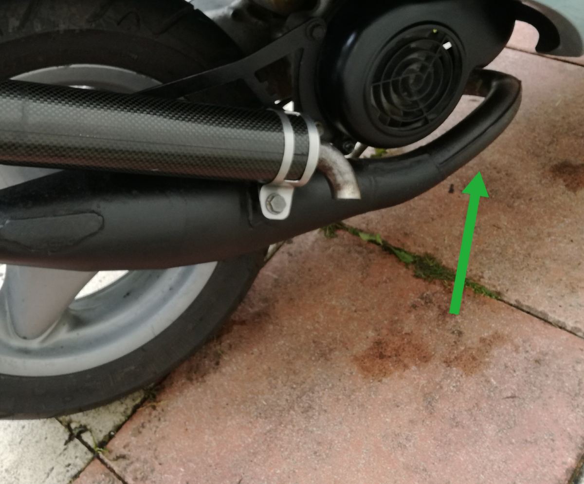

Greg95 Posté(e) le 23 mai 2020 Auteur Signaler Posté(e) le 23 mai 2020 il y a 2 minutes, fred82000 a dit : entre un 17,5 et un 19 tu as très peux de dif tu aurais pu prendre un 21 a ce compte la après si tu monte le mk2 sport la tu vas en avoir une grosse diferrence tu vas t’a musser avec le yasuni r ça passe bien pour commencer Oui je sais pas une grosse diff sauf sur le refroidissement mais j espérais LOL. Yes ce sera pour commencer, car il est vieux repeint et repeint et à pris un pet quand une bonne femme m'a refusé la priorité. Du coup je vais le changer et me prendre le c16. Et plus tard, mais vraiment plus tard je voudrais le refaire avec sur la base du R en fabriquer un et souder au tig. Je garderai juste le silencieux, mais le pot le fabriquer..
fred82000 Posté(e) le 23 mai 2020 Signaler Posté(e) le 23 mai 2020 a tu une photo de ton pot yas r voir ou il est abîmer que peut être tu peux le réparé
Greg95 Posté(e) le 23 mai 2020 Auteur Signaler Posté(e) le 23 mai 2020 Nan j'en ai pas mais demain je dois faire des photo car les carénage sont scotcher lol. Et je dois les envoyer à nathan. Car il va m envoyer des pièces de neos. Mais c'est au niveau du coude, plutôt 2e coude entre l allumage et le cylindre. Vers le sol. C'est la parti la plus dur. C'est à cet endroit. La c'est des photo avant le refus de priorité
fred82000 Posté(e) le 25 mai 2020 Signaler Posté(e) le 25 mai 2020 de l'eaux et au congel sa peux le faire revenir comme il faut sinon ça sera le mettre sous pression ou le laisser tel quel
Greg95 Posté(e) le 27 mai 2020 Auteur Signaler Posté(e) le 27 mai 2020 Sympa la technique mais je n'ai pas de grand congélateur, dans mon frigo ca passe pas . C'est pour quelques temps c'est pas grave il va rester comme ca.
nathan 2917 Posté(e) le 27 mai 2020 Signaler Posté(e) le 27 mai 2020 Il y a 3 heures, Greg95 a dit : Sympa la technique mais je n'ai pas de grand congélateur, dans mon frigo ca passe pas . C'est pour quelques temps c'est pas grave il va rester comme ca. Sinon tu soude une vis là où c’est poke et tu tire avec une pince
fred82000 Posté(e) le 27 mai 2020 Signaler Posté(e) le 27 mai 2020 (modifié) Il y a 1 heure, nathan 2917 a dit : Sinon tu soude une vis là où c’est poke et tu tire avec une pince plus simple dans ce cas la il va voior un carrossier il lui fait faire au tire clou directement Modifié le 27 mai 2020 par fred82000
nathan 2917 Posté(e) le 27 mai 2020 Signaler Posté(e) le 27 mai 2020 il y a 35 minutes, fred82000 a dit : plus simple dans ce cas la il va voior un carrossier il lui fait faire au tire clou directement C’est une solution aussi
