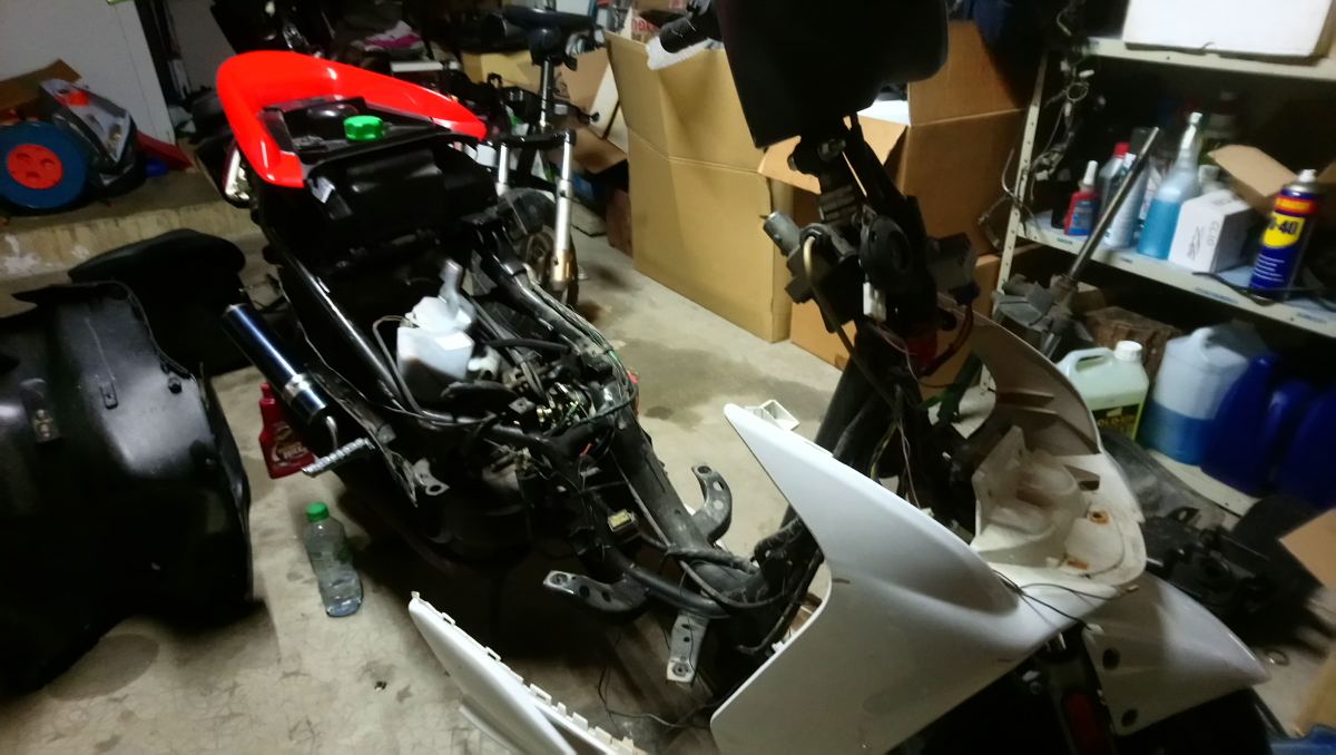

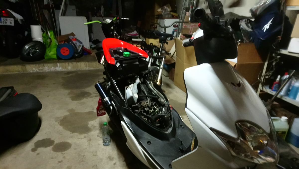

Max Blackbird Posté(e) le 12 décembre 2018 Signaler Posté(e) le 12 décembre 2018 Voici le nouvel arrivant, il vient en plus du blé que l on me donne contre mon nitro.Je ne voulait pas d autre scoot mais c était la seule solution pour récupérer le plus de blé rapidement 2
Max Blackbird Posté(e) le 13 décembre 2018 Auteur Signaler Posté(e) le 13 décembre 2018 Ca n a pas l air d interesser grand monde
nathan 2917 Posté(e) le 13 décembre 2018 Signaler Posté(e) le 13 décembre 2018 Il est neuf ce scoot ?
Max Blackbird Posté(e) le 13 décembre 2018 Auteur Signaler Posté(e) le 13 décembre 2018 non,8000 bornes
nathan 2917 Posté(e) le 13 décembre 2018 Signaler Posté(e) le 13 décembre 2018 Il a l’air clean c’est rare d’en trouver des comme ça ou à quel prix..
Greg95 Posté(e) le 13 décembre 2018 Signaler Posté(e) le 13 décembre 2018 Pas mal ! Il à l'air propre et pas beaucoup de bornes en plus..
Lucifer Posté(e) le 13 décembre 2018 Signaler Posté(e) le 13 décembre 2018 Y a rien à faire là juste le revendre
Max Blackbird Posté(e) le 13 décembre 2018 Auteur Signaler Posté(e) le 13 décembre 2018 Il y a 4 heures, Lucifer a dit : Y a rien à faire là juste le revendre c'est pas mon genre Il y a 5 heures, nathan 2917 a dit : Il a l’air clean c’est rare d’en trouver des comme ça ou à quel prix.. il y a le marche pied,le passage de roue,le carénage ard et la face av en bon état,les autres carénages sont dégueu
Lucifer Posté(e) le 13 décembre 2018 Signaler Posté(e) le 13 décembre 2018 tu vas lui refaire la peinture du coup ?

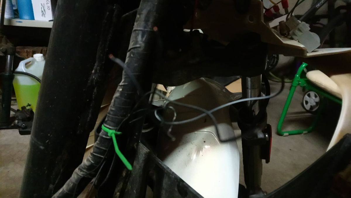

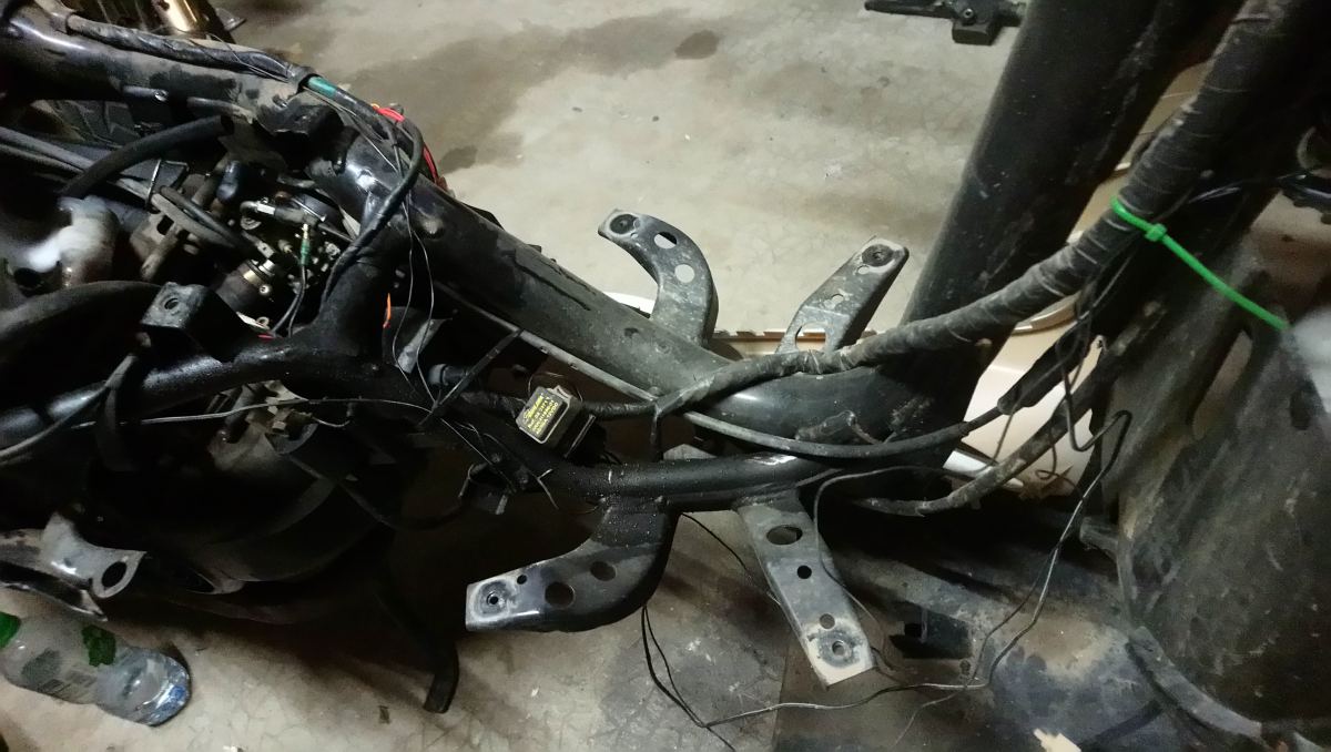

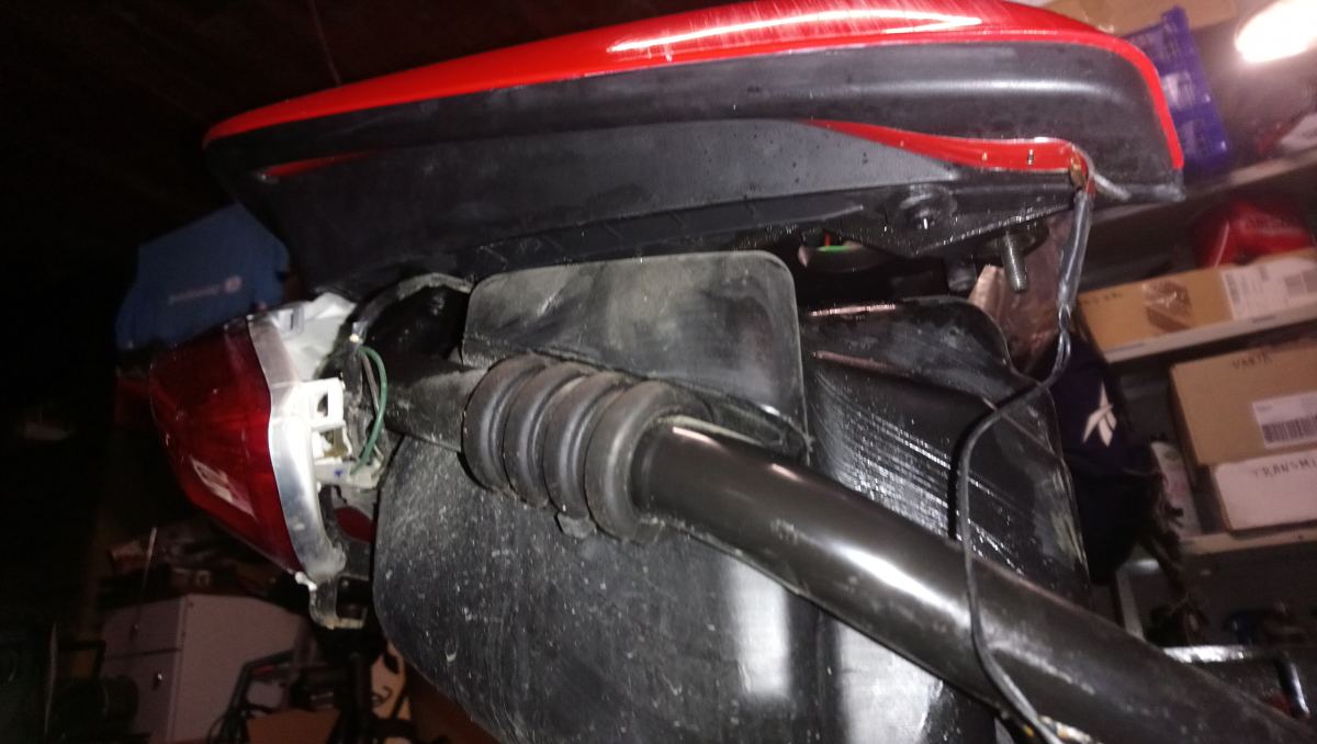

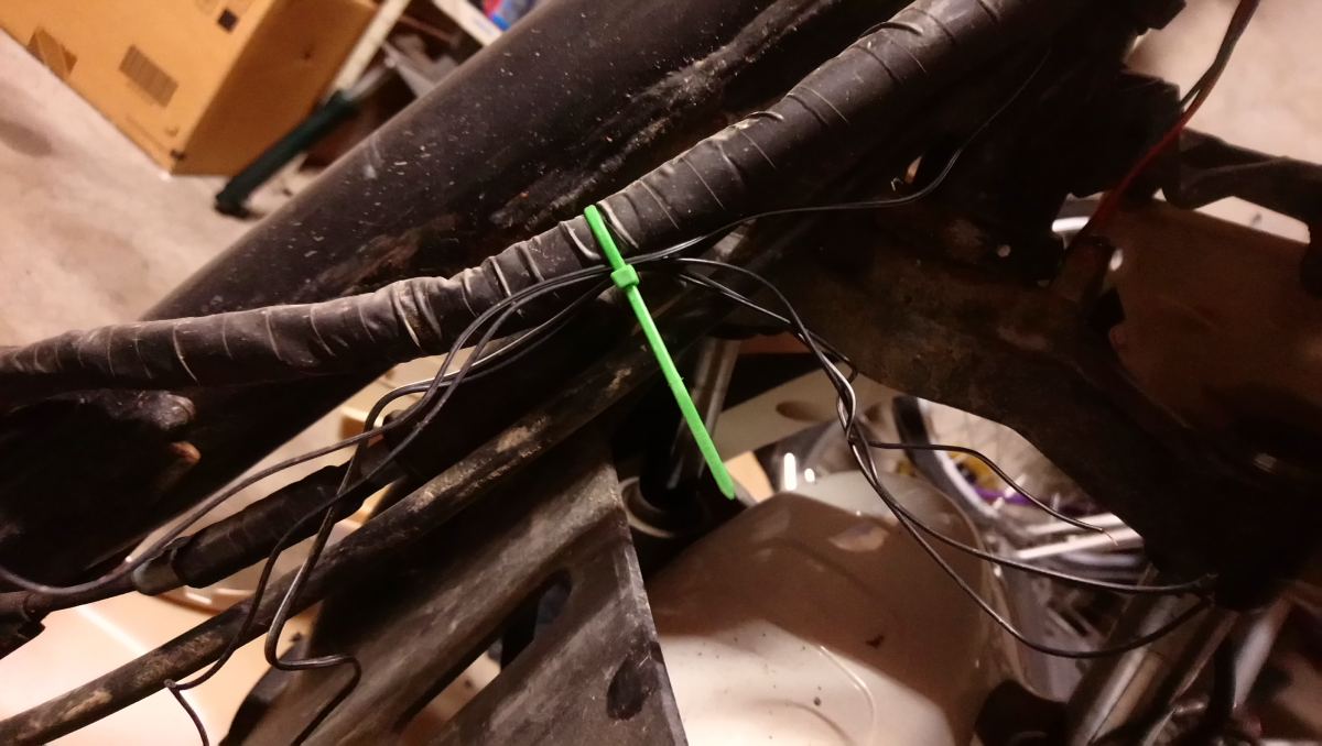

Max Blackbird Posté(e) le 13 décembre 2018 Auteur Signaler Posté(e) le 13 décembre 2018 Je ne sais pas, il faut que je compte Petit fil qui courre tout le long du scoot,ca part du feu avant, le mec a massacré le faisceau du phare pour faire de la merde Trouvé Le moteur est déjà la, je fais le montage que j'ai toujours voulu avoir

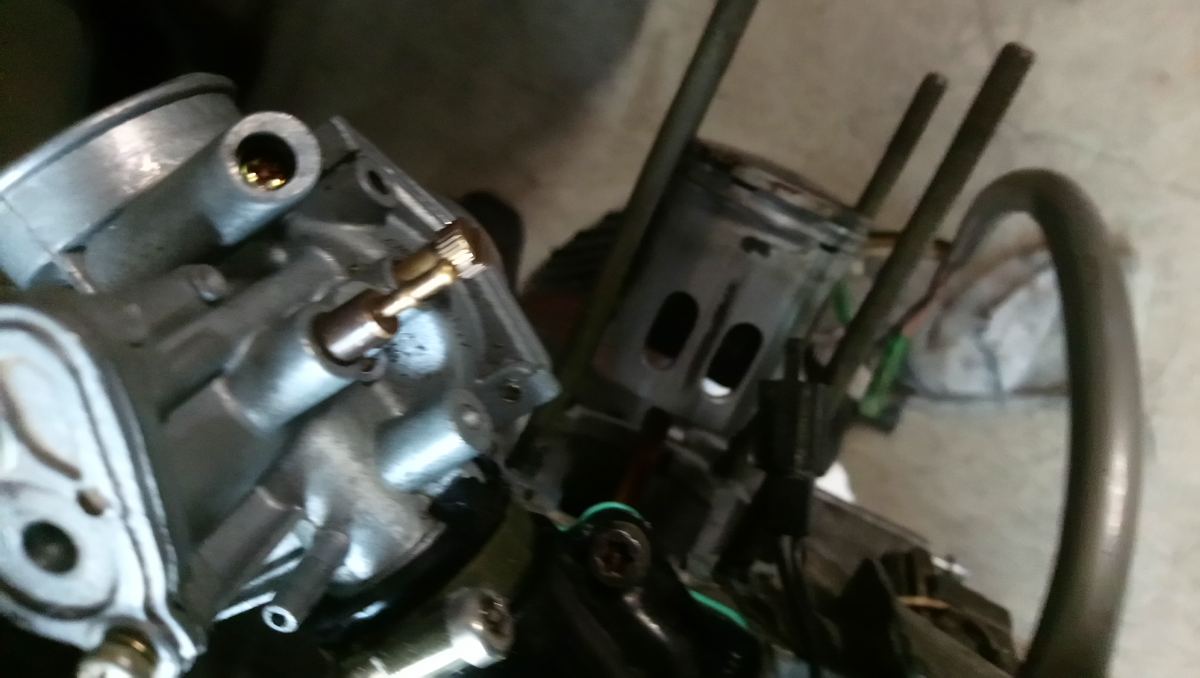

Max Blackbird Posté(e) le 14 décembre 2018 Auteur Signaler Posté(e) le 14 décembre 2018 Il y a 4 heures, luffy34970 a dit : Tu lui as prévu quoi dessus? pour l instant,il faut que je démonte le cylindre cet aprem pour voir l étendu des dégats,mais ca restera du full origine avec juste un pot tecnigas pour l instant,ensuite je vais lui coller un variateur mhr,un pot yasuni r,un ressort de poussée malossi blanc peut être un 17.5 si j en ai un et une clavette si je le trouve trop mou ensuite on part dans l inconnu pour moi bloc de nitro 100,cylindre airsal 107cc;pot d'origine,variateur polini,courroie polini,embrayage rage 6 carburateur pwk 21clapet sur mesure pour le chassis,jante ar kiesler,avant nitro,fourche de nitro,mega disque avant pour les carénages je suis vachement indecis,a voir

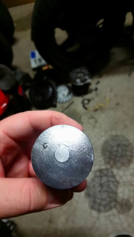

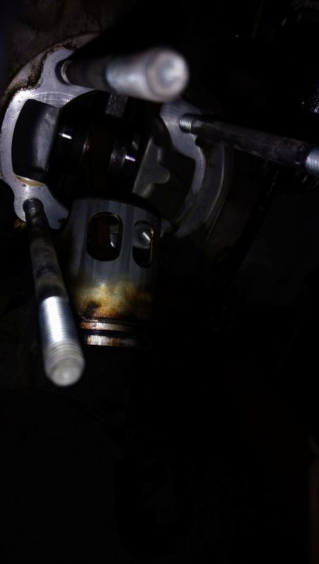

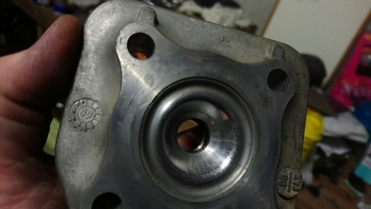

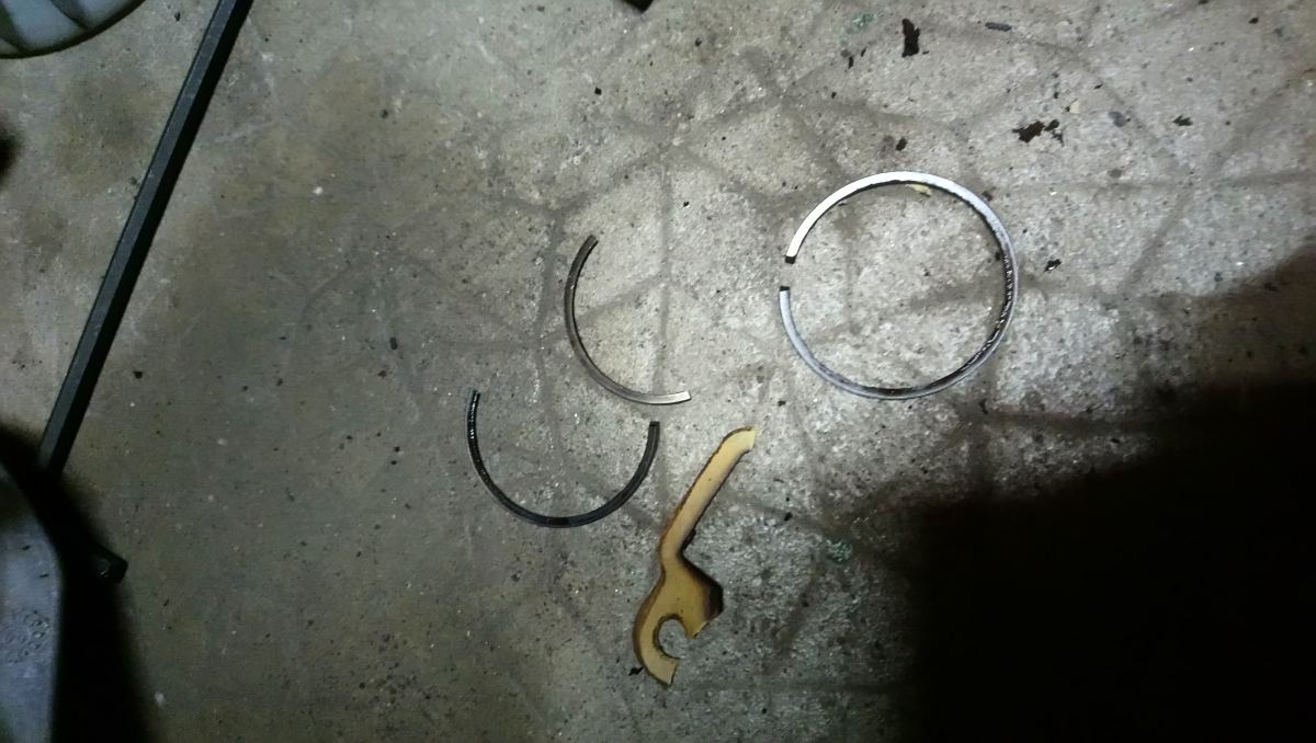

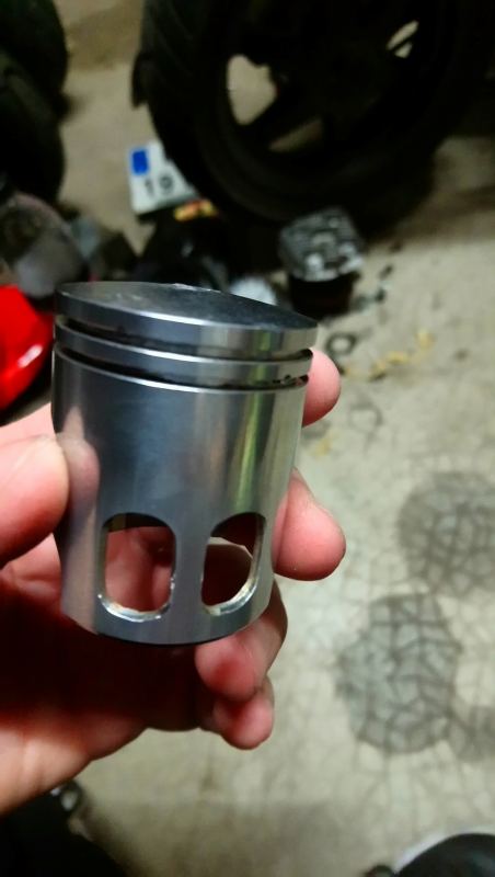

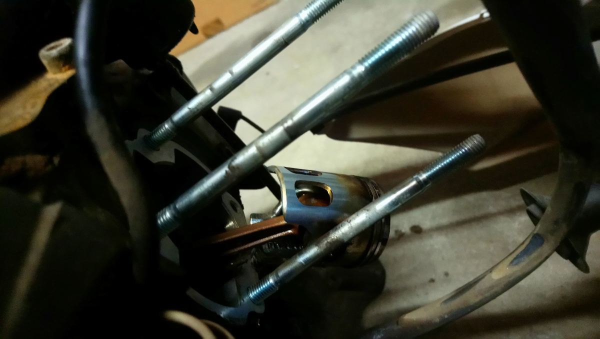

Max Blackbird Posté(e) le 15 décembre 2018 Auteur Signaler Posté(e) le 15 décembre 2018 Aujourd'hui c était démontage du haut moteur 3 goujons en place,haut moteur full calamine, joint d embase fendu et surtout un segment pété, tu m'étonnes que le ralenti était un peu chaotique, pour un scoot de 8000km,le moteur a salement vieilli Bon la calamine ca se vire très bien avec du Belgom et un peu de patience Demain je passe chez yam pour commander des joints et segments, le plus dure ça va être d attendre que tout cela arrive 2 1

Greg95 Posté(e) le 15 décembre 2018 Signaler Posté(e) le 15 décembre 2018 Je ne savais pas que le belgom enlevait la calamine...
Lucifer Posté(e) le 15 décembre 2018 Signaler Posté(e) le 15 décembre 2018 on dirais du neuf maintenant
Greg95 Posté(e) le 15 décembre 2018 Signaler Posté(e) le 15 décembre 2018 Futur achat un pot de belgum
Max Blackbird Posté(e) le 15 décembre 2018 Auteur Signaler Posté(e) le 15 décembre 2018 il y a 17 minutes, luffy34970 a dit : Pourquoi tu prend a yamaha? Parce que je veux de la vrai pièce d'origine il y a 12 minutes, Greg95 a dit : Je ne savais pas que le belgom enlevait la calamine... Le belgom c'est un produit qui abrase la surface très légèrement, si tu sais t en servir tu peux faire plein de trucs avec, perso je mm en sert aussi pour virer une tache du linoleum ou r attraper des phares de voiture qui commence a ternire. Bon par contre ca arrache trop pour se laver les dents mais c'est le même principe que le savon a bille ou le dentifrice 1
Greg95 Posté(e) le 15 décembre 2018 Signaler Posté(e) le 15 décembre 2018 Génial comme produit Mdr je ne m'en servirai pas de dentifrice
Lucifer Posté(e) le 15 décembre 2018 Signaler Posté(e) le 15 décembre 2018 en effet c'est pratique au final
kyo2000 Posté(e) le 15 décembre 2018 Signaler Posté(e) le 15 décembre 2018 Il y a 10 heures, Greg95 a dit : Futur achat un pot de belgum Je ne sais pas si en France c 'est toujours pareille mais chez moi (Belgique) j'ai trouvé du comme ça (emballage différent) : Il y a 10 heures, Docteur JEFF a dit : Parce que je veux de la vrai pièce d'origine Le belgom c'est un produit qui abrase la surface très légèrement, si tu sais t en servir tu peux faire plein de trucs avec, perso je mm en sert aussi pour virer une tache du linoleum ou r attraper des phares de voiture qui commence a ternire. Bon par contre ca arrache trop pour se laver les dents mais c'est le même principe que le savon a bille ou le dentifrice Oui, j'avais remarqué ça . Mais, je ne savais pas qu'ont pouvais l'utilisé dans autant de domaine
