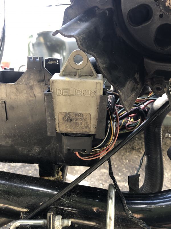

Invité Posté(e) le 7 mars 2019 Signaler Posté(e) le 7 mars 2019 il y a 7 minutes, Gueko a dit : Je n’es plus le réservoir d’huile je l’es enlever il y a 2 ans facile même plus et le scooter roulait comme ça pour le stator je viens de le remplacer par un qui fonctionne, seul soucis je n’es pas de multimètre sur moi t'as le cdi dell orto qui gere la pompe à huile en même temps, ou la version 2 boîtiers séparés? ça m'intrigue quand même
Gueko Posté(e) le 7 mars 2019 Auteur Signaler Posté(e) le 7 mars 2019 CDI dell orto en principe regarde Quand la sécurité de la pompe à huile s’active, quand tu kick par exemple, le voyant d’huile clignote rapidement pour avertir alors que la non donc normalement sa ne vient pas de la pompe Et oui j’avais essayer a l’epoque De faire tourner sans huile dans le système avant de tout retirer et sa avait très bien fonctionner donc plusieurs années que la pompe brancher qui brasse de l’air
Invité Posté(e) le 7 mars 2019 Signaler Posté(e) le 7 mars 2019 il y a 8 minutes, Gueko a dit : CDI dell orto en principe regarde Effectivement ça me parait être la version 1 boîtier, t'es bon pour tester tout au multimetre effectivement aussi.

Gueko Posté(e) le 7 mars 2019 Auteur Signaler Posté(e) le 7 mars 2019 J’ai changé le stator juste ce matin avec bobine HT, la bougie est neuve, c’est possible que la clavette ne soit pas là bonne vu que ce n’est pas le vilebrequin d’origien ?
Invité Posté(e) le 7 mars 2019 Signaler Posté(e) le 7 mars 2019 il y a 7 minutes, Gueko a dit : J’ai changé le stator juste ce matin avec bobine HT, la bougie est neuve, c’est possible que la clavette ne soit pas là bonne vu que ce n’est pas le vilebrequin d’origien ? IL me semble que la clavette sert juste a caler l'allumage sans se prendre la tete, après est que si c'est pas la bonne ça fait des soucis électriques, c'est une bonne question?
Gueko Posté(e) le 7 mars 2019 Auteur Signaler Posté(e) le 7 mars 2019 Beh normalement elle est pour Peugeot donc il ne devrait pas y avoir de soucis ^^ C’est un peu la seule idée que j’avais vu que en gros j’ai remonter un moteur neuf ok mais c’est surtout par rapport au vilebrequin et à la clavette d’allumage que ça change
Invité Posté(e) le 7 mars 2019 Signaler Posté(e) le 7 mars 2019 Au pire même si il est pas synchroniser et sans clavette monter n'importe comment tu auras une étincelle quand-même juste pas quand il faut c'est tout.
Gueko Posté(e) le 7 mars 2019 Auteur Signaler Posté(e) le 7 mars 2019 Logique aussi, toute façon j’suis plus à coter du scoot la j’vais essayer de trouver un multimètre et j’y retournerais avec mais je vois vraiment pas quoi.. L’allumage est ok, j’ai même testé avec un autre cdi et une autre pompe à huile donc en principe tout le circuit électrique est fait quoi Je trouverais un multimètre pour voir
