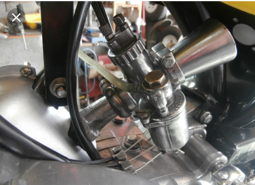

bonjour à tous , quelqu'un connaitrais la taille d'un gicleur de ralenti ( ou gicleur secondaire ) pour un carburateur de Speedfight 100cc 2temps le carburateur est un Gurtner ( d'origine ) . Pour infos le scoot est tout d'origine (pot variateur..) . j'ai tout bêtement perdu le       gicleur en nettoyant le carburateur .

Il me semble que sur les Peugeot 100cc, le carburateur est un Dell'Orto 17.5 PHVA. Les Gurtner, c'est sur les 50cc.
Pour le gicleur de ralenti, c'est un 34 ou un 36.

Bonjour , merci pour vos réponse , effectivement je me suis trompé c'est un carburateur Dell orto . J'ai trouver une fiche technique de Peugeot ou ils disent que a l'origine c'est un gicleur de ralenti diamètre 32 moi j'ai trouver un 35 que j'ai monté dessus . Vous pensez qu'il n y auras pas de soucis ? Merci pour vos réponse
