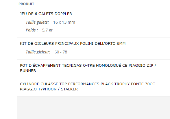

Je possède un Typhoon 2007 2T et j'ai décidé d'enfin acheté ma première configuration alors voilà j'aimerai savoir quelle perf je peux espérer avoir :p

J'ai un carburateur 17,5 DELL'ORTO
J'en ai eu pour 180 €
J'ai pris aussi un gicleur 85 au cas ou et je prendrais un plus gros pot quand j'en aurais l'occasion

t'as pris 5.7 aux pif ? si c'est le bon poids , joue au loto ... prend ça , j'avais les même en plus gros , ça bouge pas j'ai roulé 1 ans avec sur une grosse configuration , ils n'on pas bronché . et tu es sur d'avoir le bon poids.
https://www.la-becanerie.com/scooter/moteur/galets/jeu-de-6-galets-pavese-programmables-16x13-de-19g-a-85g-pour-tkrtrekkerspeedfightbuxyvivacity.html
il y a 13 minutes, Docteur JEFF a dit :
il faut prendre la bonne taille par contre
c'est ce que je pensai 16x13 mm c'est pas pour piaggio , mais pluto 19x15.5 comme ceux que j'ai.

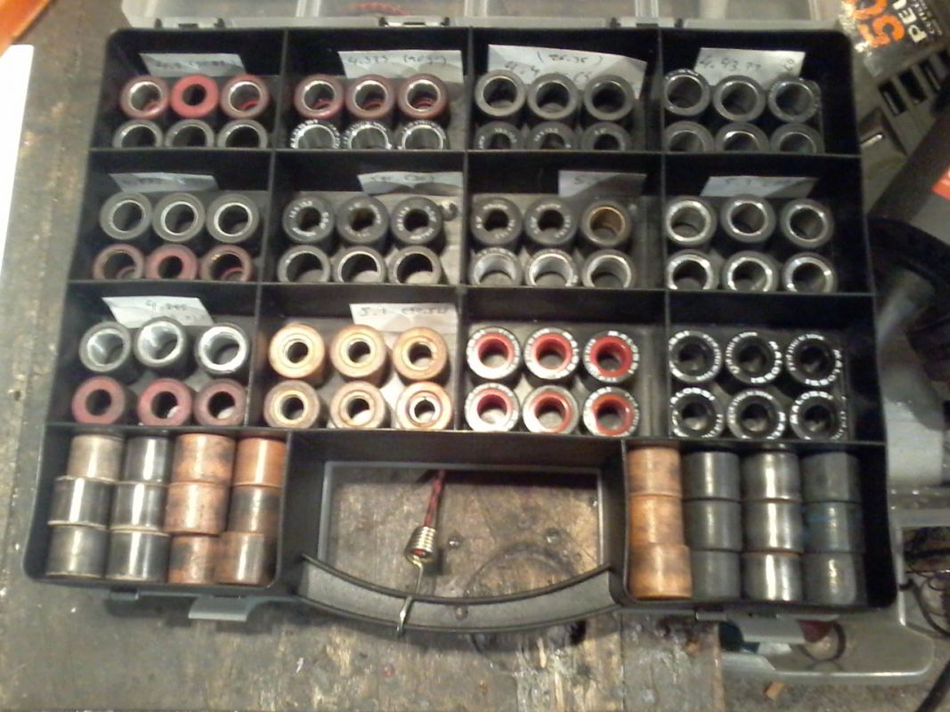

des galets j'en ai une centaine  et aucun ne pese le poids qu'il devrais , il sons tous un chouilla plus lourd , pour ça que pour mes réglage je ne pese pas un galets seul mais les 6 . le mien tourne bien avec 27.45 , ce qui fait 4.566666 gr par galet.je me sert toujours de la balance.
