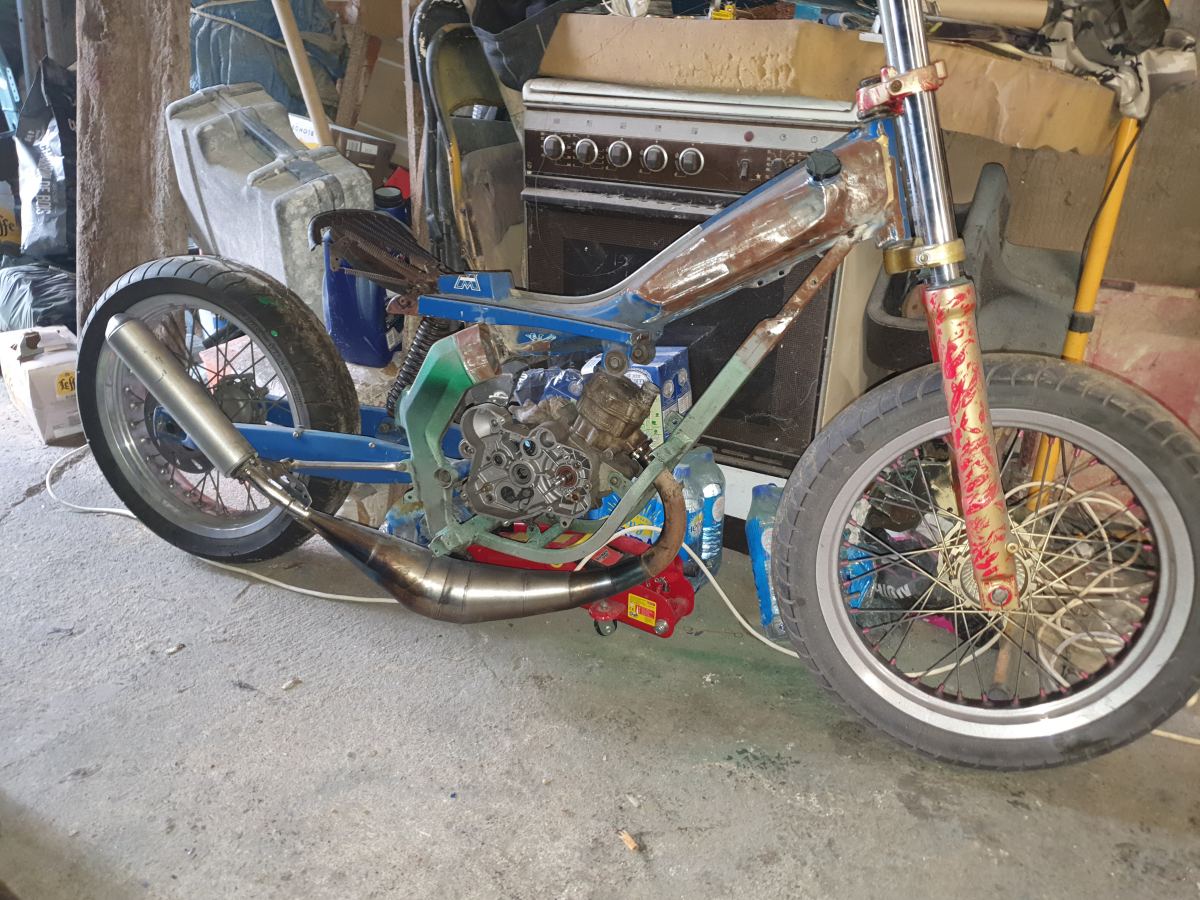

noux Posté(e) le 13 septembre 2019 Auteur Signaler Posté(e) le 13 septembre 2019 il y a 34 minutes, Greg95 a dit : Il va sûrement falloir que tu fasse un renfort à ce niveau oui c'est prevu la c'est brut c'est juste pointé pour visualisé sen devoir tenir avec les main lol 1
kyo2000 Posté(e) le 14 septembre 2019 Signaler Posté(e) le 14 septembre 2019 Tient, je me disais vu que tu as toujours l'espace pour l'axe moteur de mbk tu pourrais faire une patte qui irai du cadre derbi à la comme renfort si la place te le permet 1
noux Posté(e) le 16 septembre 2019 Auteur Signaler Posté(e) le 16 septembre 2019 Le 14/09/2019 à 11:21, kyo2000 a dit : Tient, je me disais vu que tu as toujours l'espace pour l'axe moteur de mbk tu pourrais faire une patte qui irai du cadre derbi à la comme renfort si la place te le permet c'est une bonne idée 1

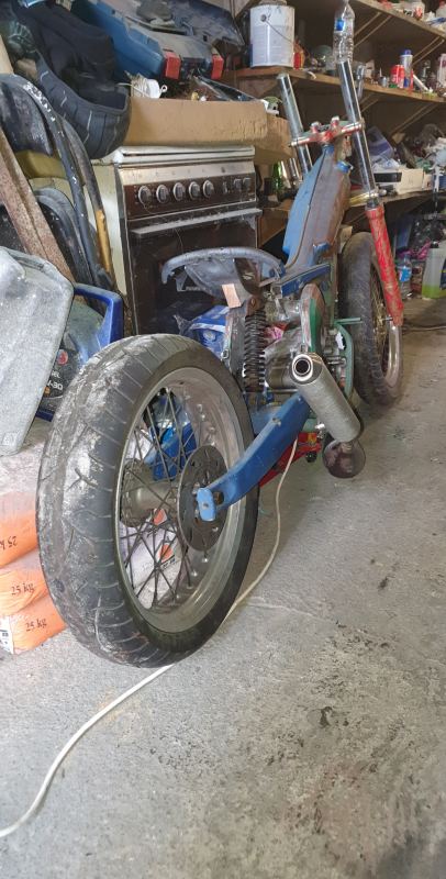

noux Posté(e) le 7 octobre 2019 Auteur Signaler Posté(e) le 7 octobre 2019 elle et sur c'est roue tout et pointé sa par en soudure chez volvo truc 5

noux Posté(e) le 8 octobre 2019 Auteur Signaler Posté(e) le 8 octobre 2019 salut mickk9.4 moi aussi j'ai hâte grave merci a toi niveau moteur il y a 80 polini fonte diamètre 50 vilebrequin 44.9 + cale 5mm clapet vforce carburateur 28 pipe orientable + prépa perso dans le block 3

ScootMap Posté(e) le 7 novembre 2019 Signaler Posté(e) le 7 novembre 2019 Salut, tu vas augmenter le réservoir? là tu vas faire 100 metres avec ton joli bolide, super proto Noux, ça promet! PS: ça va pas être un peu difficile le passage des rapports dans la position que ça donne? 1
Bader Posté(e) le 7 novembre 2019 Signaler Posté(e) le 7 novembre 2019 Il y a 2 heures, ScootMap.fr a dit : Salut, tu vas augmenter le réservoir? là tu vas faire 100 metres avec ton joli bolide, super proto Noux, ça promet! PS: ça va pas être un peu difficile le passage des rapports dans la position que ça donne? Y va mettre des commandes suicide 1
noux Posté(e) le 7 novembre 2019 Auteur Signaler Posté(e) le 7 novembre 2019 Il y a 4 heures, ScootMap.fr a dit : Salut, tu vas augmenter le réservoir? là tu vas faire 100 metres avec ton joli bolide, super proto Noux, ça promet! PS: ça va pas être un peu difficile le passage des rapports dans la position que ça donne? salut ScootMap non le réservoir reste comme sa il va pas roulé beaucoup se serra pour de la demo , merci ça fait plaiz les vitesse serron a coté du réservoir au niveau du bouchon a peut prêt ( suicide) 1
