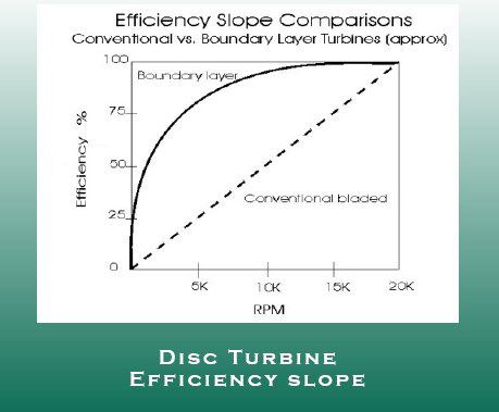

FRJMT Posté(e) le 8 juin 2019 Auteur Signaler Posté(e) le 8 juin 2019 J'avais déjà vu ces vidéos sans trop comprendre l'intérêt particulier de ce système. Le rendement est meilleur qu'une turbine centrifuge ? T'as une courbe pression/couple ou t/min ? Si c'est le cas, l'idée est géniale, mais faut de la machinerie de précision et une étude des matériaux, car faut que ça fonctionne jusque 950°C !!!
Alexandra2 Posté(e) le 8 juin 2019 Signaler Posté(e) le 8 juin 2019 bin t'aura toujours du lag. mais regarde.... 1
FRJMT Posté(e) le 8 juin 2019 Auteur Signaler Posté(e) le 8 juin 2019 Il y a 1 heure, Alexandra La peau de vache a dit : bin t'aura toujours du lag. mais regarde.... Ah ouais, carrément ! Avec ça on peut faire un turbo efficace pour petites cylindrées. Dommage qu'il faille avoir un matos de malade pour créer ça !... 1

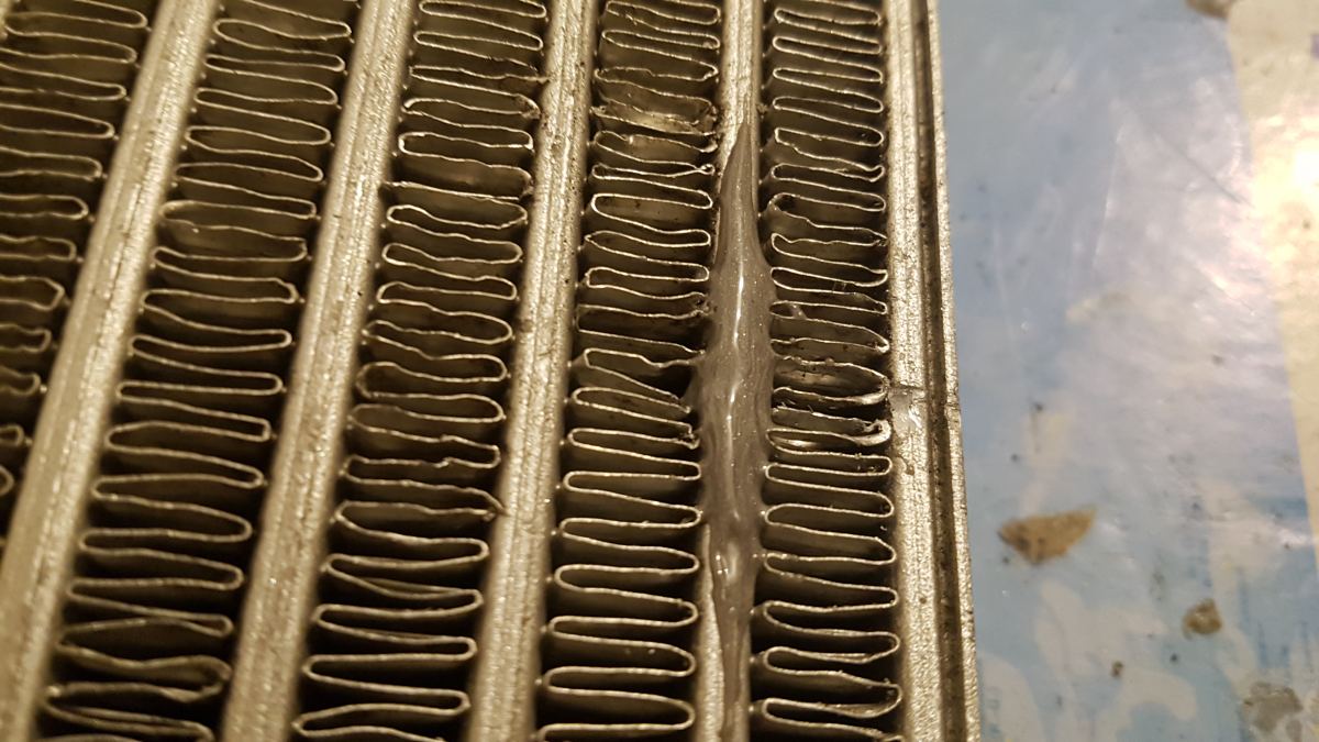

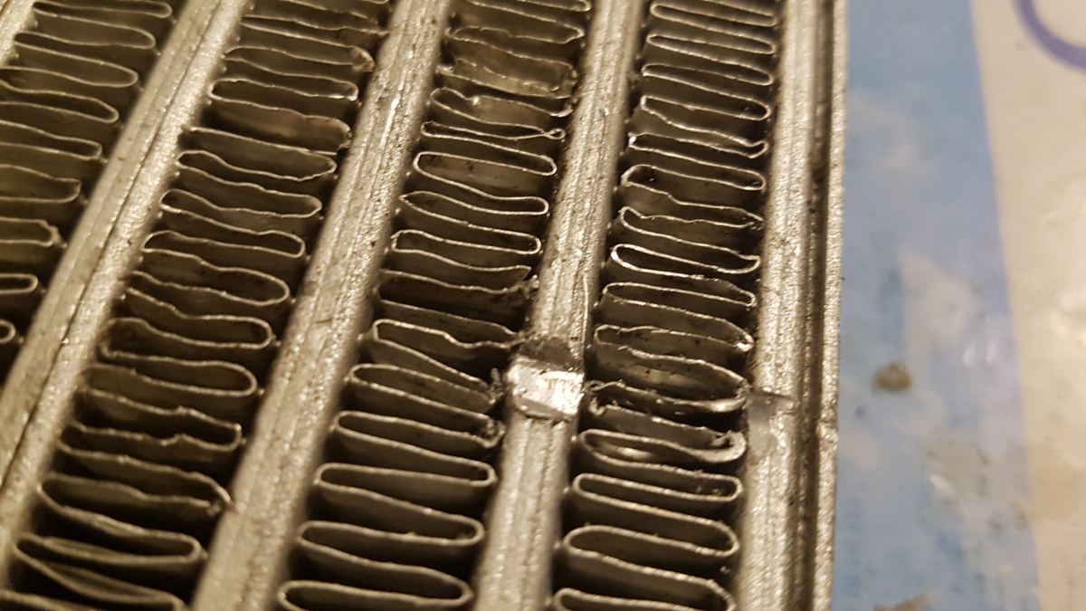

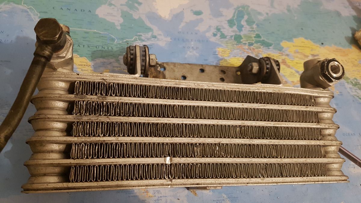

FRJMT Posté(e) le 9 juin 2019 Auteur Signaler Posté(e) le 9 juin 2019 C'est de la torture !!! non seulement c'est de l'anglais, donc le vocabulaire technique est difficile à appréhender, mais en plus c'est des maths... la totale !!! T'as pas un truc dans la langue de Molière ? Pour l'influence de la température des gaz (d'admission en phase de compression) sur l'allumage c'est surtout à pleine charge, quand on s'approche de l'auto-allumage. Moi je parle des gaz d'échappement au sortir de la culasse, en fonction du timing de combustion. Plus ça allume tôt et tout, moins c'est chaud... plus ça traîne, au point de continuer dans l'échappement, plus c'est chaud... non ? Allez, ce soir j'ai redressé les ailettes du radiateur d'huile de Ducat' et réparé à l'époxy métal un point de friction sur le turbo... ça fuyait pas mais bon... au cas où...
