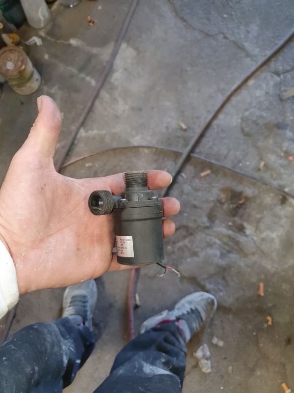

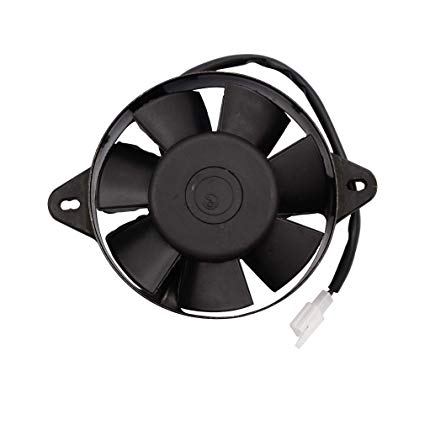

J'ai pris 2 generateurs un a eau que je recois mardi il seras associer ace ventilateur la avec 2 refroidisseur d'eau alu comme ci dessus. et l'autre par eolien (air) mais je le recois pas avant le 15 septembre...je vais tester tous cela pendant mes vacances.... je vous redis tous cela.
Le generateur a eau résiste jusqu'à 90° le debit maxi est de 25l/min donc avec une pompe à eau électrique bosch 15l/ min pour moi jen deduis que c'est bon. Pour ce type de ventilo c'est bon. Ca prendra pas sur la batterie du scoot
par contre je pense que ce type de generateur ne peux pas s'adapter sur une pompe à eau mecanique.ca serais pas assez régulier (pas constant) avec des monté en régime . Qu'en pensez vous?
Le ventilo eolien  a air sera derriere la face avant cacher un petit peu pour alimenter un 2eme ventilo. Il résiste au max a 6000 tr/min

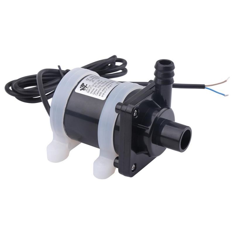

j'en et acheter une aussi 12v 800l/h sa marche top mais faut voir ce que sa vo  sur la duré
T'aurai un lien ou une photo de cet pompe stp.
Moi je possede la bosch
:socool2: Ok faut voir dans la durée....
Il y a 12 heures, noux a dit :
je te fait la toff demain ;)
j'ai la bosch aussi ;)elle et bien :socool2:
Il y a 13 heures, jimmy@ a dit :

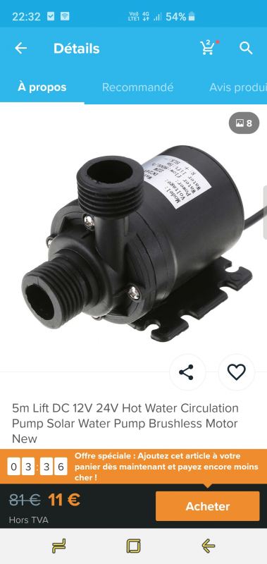

j'ai acheté une pompe sur ali , 10 eu ... 12 volt , compact , 900 L par heure . super debit . elle cosomme peut.
Salut, et les ouverture font le même diametre que sur une pompe voiture, 18mm? ou c'est un systeme à vis comme celle que montre noux?
la menne made in ali ,  elle n'est pas grosse . consommation 15w . je l'ai tésté sur une batterie se scoot a moitier dead , j'ai vidé un sceaux de 10 L en quelque seconde. la pompe motoforce à un debit de 9L par minute .je l'ai branché"électriquement" sur mon scoot pour voir avec les lumiere , clignotant , ventilo du radia , ça passe nickel , quant je branche la pompe le ventilo ralentie même pas. (lui consome 5 w et est efficace! )
