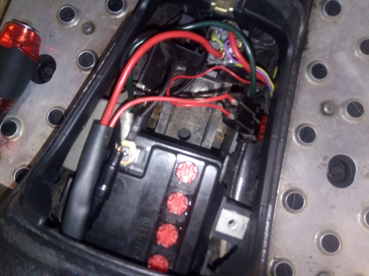

niquel pour les photo tu voudrais ton systeme avec un interupteur coupe contact ou tu veux juste ralonger ton faisceaux jusque a la batterie
 J'ai déjà un interrupteur pour les poignée mais je pourrais  un côté gauche du carénage au pire :) côté droite ce sera les poignées , Après faudrait rallonger non pour la batterie si je la met dans le coffre non ?
oui si tu mets la batterie dans le coffre tu dois rallonger mais comme tu rallonge ton faisceaux tu peux très bien foutre un interrupteur qui te coup l'arriver du courant sur ton le scoot comme sa plus dur a démarré pour celui qui veux le voler

il y a 46 minutes, Skyline a dit :
Je voudrais faire au plus simple Fred pour la batterie
alors il te faut juste de câble et tu vois ou sais le mieux de les faire passer pour toi perce ton coffre une fois la batterie mise il te faut brancher le plus au plus et le moins au moins
pour brancher ton câble de faisceaux a celui qui va a ta batteire tu prend une causse percer au milieux comme tu as en origine sur le faisceaux et tu re prend tes vis et les petit care qui srve a fixer tes vis de la batterie tu le fixe avec sa et tu protège ensuite avec du scotch électricien
en câble tu vas au brico depot du coin ou autre et prend du 0,75mm en souple

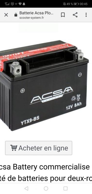

J'ai cherché des batterie sur scooter système et pour Trekker j'ai donc filtrer  et je suis tombéef sur cette batterie 12v 8ah ... Erreur ou sa passerait  ?? Trop veau pour être vrai à mon avis:laugh2: @fred82000

Et une batterie 5ah tu en penses quoi ? @fred82000 (les dimensions sont bonne pour sa)
il y a 23 minutes, fred82000 a dit :
trop petit en ah donc il te faudrais plus genre du 8 ou 10 sa serais le mieux
pour la longueur tu fait un raccord comme expliquer plus haut
