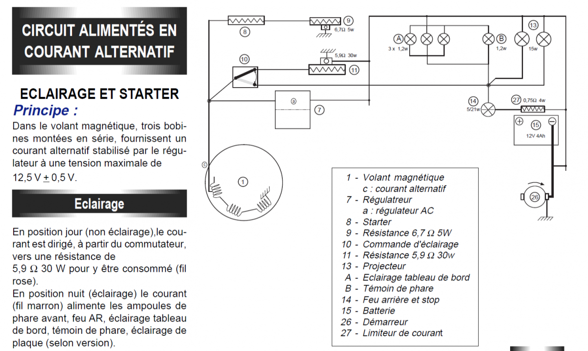

Salut,
alors un régulateur ça peut se tester avec une simple batterie branchée en entrée et ton multimetre en sortie, sinon il me semble que un allumage 6 bobines de 50cc c'est 3 pour l'allumage 3 pour les accessoires...
et aussi un petit tutoriel sur comment fabriquer son régulateur en théorie ;)
https://www.robot-maker.com/forum/tutorials/article/15-les-ponts-de-diodes/

souvent sur les scoot le jaune des phares est du alternatif qui passe pas par le régulateur, quand tu dis que tu as testetr les fils avec 1v/1.5v en sortie c'est sur le régulateur que tu testes ou au niveau des ampoules?
