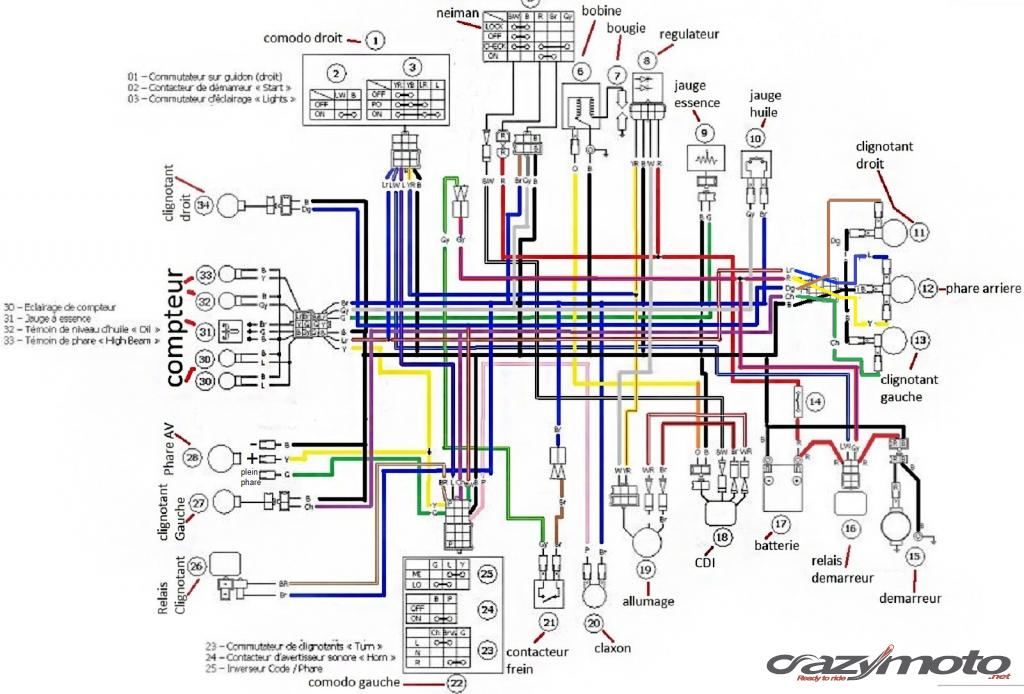

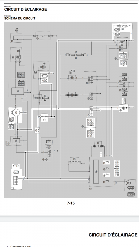

@ScootMap.fr pour moi vu le schéma il passe par le régulateur, je peux me tromper. Mais je me dit aussi que si le stator est mort côté éclairage le régulateur n'a rien à réguler à part quand je roule à fond ou la ca éclaire.
Tu ma mis le doute et j avais jamais fait gaffe à cette page. Tu as bien raison sur mon scooter l éclairage ne passe pas par le régulateur. Donc soit le stator côté éclairage hs ou un gros problème de masse.

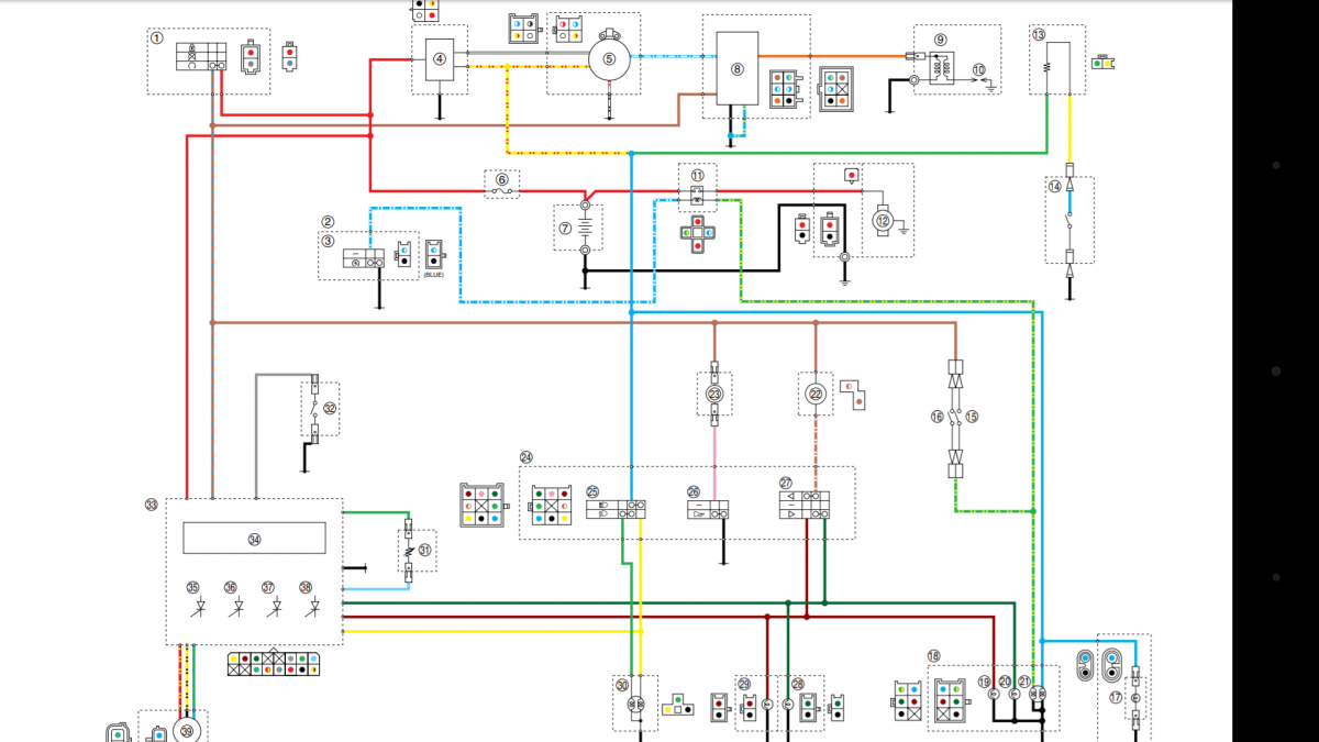

je t'ai dit une grosse bêtise tes clignotants sont alimentés par le bordeaux et vert foncé qui viennent du compteur ton feu de stop c'est le vert et blanc qui vient des contacteurs de freins 15 et 16 et le starter un vert pas le bleu, en gros ce qui déconne c'est le bleu, le jaune et rouge déconnerait t'aurais pas de starter fonctionnel(le vert clair fonctionnerait pas), d'ailleurs c'est le seul instrument à par les phare qui est relié au jaune et rouge, si ton starter fonctionne normalement alors ça peut venir que du fil bleu donc sûrement de l'inverseur code/phare ou du fil complet en faux contact, mais si ton starter ne fonctionne pas non plus alors ça viendra du jaune et rouge du stator.
si tu suis le schéma tes clignotant sont alimentés par le compteur qui est alimenté après régulateur par le rouge, les feux de stop sont alimentés par le rouge aussi niveau contacteur ça se transforme en marron après contact, donc le jaune et rouge 12v alternatif n'alimente que le starter et les codes/phares.

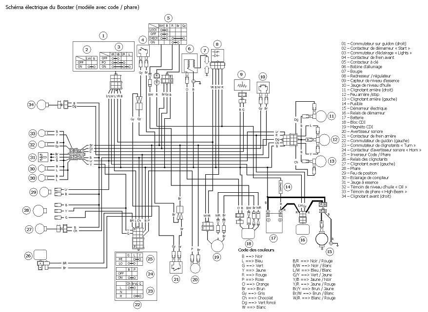

les code couleurs sur les mbk/yam son les même d'un modele à l'autre , je pourrais parfaitement monter ton faisseaux a a la place du mien en changeant  quelque cosse et ecore ... schema du faisseaux booster/bw's apret 2004 (gros dci carré) ça pourrai t'aidé. version noir et blanc et couleur .
