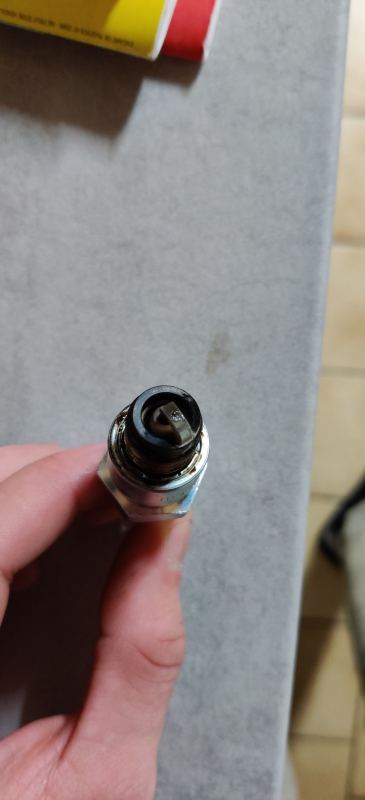

Lucas7754081 Posté(e) le 14 janvier 2020 Auteur Signaler Posté(e) le 14 janvier 2020 il y a 6 minutes, noux a dit : ok et tu en a d'autre ? met 10 point de pluss alors Oui j'ai une boîte Polini mais le minimum c 100
Lucas7754081 Posté(e) le 14 janvier 2020 Auteur Signaler Posté(e) le 14 janvier 2020 Il y a 1 heure, noux a dit : 100 serra trop gros j'ai acheté un gicleur de 90 en même temps que la bougie
noux Posté(e) le 14 janvier 2020 Signaler Posté(e) le 14 janvier 2020 ok et bien met le 90 et régle le carburateur
jimmy@ Posté(e) le 14 janvier 2020 Signaler Posté(e) le 14 janvier 2020 la couleur de la bougie indique clairement que tu es trop pauvre en carburation ou tu as une belle prise d'air. etonant que tu n'est pas sérré. monte un gicleur plus gros 80 minimum vus la couleur de la bougie .quelle dureté le ressort de poussée polini ? monte un jaune de chez malossi , il est très bien avec un yaz r.
Lucas7754081 Posté(e) le 14 janvier 2020 Auteur Signaler Posté(e) le 14 janvier 2020 il y a 45 minutes, jimmy@ a dit : la couleur de la bougie indique clairement que tu es trop pauvre en carburation ou tu as une belle prise d'air. etonant que tu n'est pas sérré. monte un gicleur plus gros 80 minimum vus la couleur de la bougie .quelle dureté le ressort de poussée polini ? monte un jaune de chez malossi , il est très bien avec un yaz r. Merci beaucoup la j'ai un ressort Polini bleue et je viens d installer mon gicleur j attend juste que mon père règle mon carburateur pour aller rouler Je suis vraiment pressé de voir ce que mon kit a dans le ventre parce que je peux l exploiter que en pointe depuis 2000 km
Lucas7754081 Posté(e) le 16 janvier 2020 Auteur Signaler Posté(e) le 16 janvier 2020 Le 14/01/2020 à 21:29, jimmy@ a dit : la couleur de la bougie indique clairement que tu es trop pauvre en carburation ou tu as une belle prise d'air. etonant que tu n'est pas sérré. monte un gicleur plus gros 80 minimum vus la couleur de la bougie .quelle dureté le ressort de poussée polini ? monte un jaune de chez malossi , il est très bien avec un yaz r. du coup après l installation du gicleur de 90 et du réglage carburateur mon scoot marché vraiment beaucoup mieux je pense que je vais mettre des Galets plus léger j'ai trop de pointe je trouve le moteur de met vraiment a bout Je mets l eguille au M sur le Plat
fred82000 Posté(e) le 16 janvier 2020 Signaler Posté(e) le 16 janvier 2020 bonsoir ce qui compte ces pas la ou va laiguille mais ton moteur hurle vraiment beaucoup ou pas du tout ces sa qu'il faut voir après tu as un street race 50cc donc pas vraiment un cylindre avec de grosse perf
jimmy@ Posté(e) le 16 janvier 2020 Signaler Posté(e) le 16 janvier 2020 ça te fait une bonne pointe mais aux démarrage /reprise ça vas , ils se comporte bien ? pour être sur d'avoir le bon gicleur principal , tape une pointe de 300 m moteur chaud , tu coupe direct le moteur , démonte la bougie et regarde la couleur di elle est noir = gicleur trop gros , balnche ou beige très claire = gicleur trop petit , marron/brun/chocola voir chocola au lait () indique que c'est le bon.
Max Blackbird Posté(e) le 16 janvier 2020 Signaler Posté(e) le 16 janvier 2020 Il y a 4 heures, Lucas7754081 a dit : du coup après l installation du gicleur de 90 et du réglage carburateur mon scoot marché vraiment beaucoup mieux je pense que je vais mettre des Galets plus léger j'ai trop de pointe je trouve le moteur de met vraiment a bout Je mets l eguille au M sur le Plat je te l ai dit que c était trop lourd
Lucas7754081 Posté(e) le 17 janvier 2020 Auteur Signaler Posté(e) le 17 janvier 2020 Il y a 9 heures, jimmy@ a dit : ça te fait une bonne pointe mais aux démarrage /reprise ça vas , ils se comporte bien ? pour être sur d'avoir le bon gicleur principal , tape une pointe de 300 m moteur chaud , tu coupe direct le moteur , démonte la bougie et regarde la couleur di elle est noir = gicleur trop gros , balnche ou beige très claire = gicleur trop petit , marron/brun/chocola voir chocola au lait () indique que c'est le bon. Pour mon gicleur c'est bon mon père a vérifié elle était chocolat merci a toi pour tous les renseignements Il y a 7 heures, Docteur JEFF a dit : je te l ai dit que c était trop lourd Oui je vais aller les changer merci Il y a 10 heures, fred82000 a dit : bonsoir ce qui compte ces pas la ou va laiguille mais ton moteur hurle vraiment beaucoup ou pas du tout ces sa qu'il faut voir après tu as un street race 50cc donc pas vraiment un cylindre avec de grosse perf Mon moteur va limite un peu trop loin je trouve au bruit il sature à fond et j'ai pas une très grosse puissance donc je pense que c'est les galets

Lucas7754081 Posté(e) le 17 janvier 2020 Auteur Signaler Posté(e) le 17 janvier 2020 Il y a 8 heures, fred82000 a dit : alors il te faut les changer par dautre voir si ça va mieux Oui c'est ce que je vais faire merci Vous en pensez quoi de la couleur
fred82000 Posté(e) le 17 janvier 2020 Signaler Posté(e) le 17 janvier 2020 tien comme sa tu sera si tu es bon ou pas 1
Lucas7754081 Posté(e) le 17 janvier 2020 Auteur Signaler Posté(e) le 17 janvier 2020 il y a 33 minutes, fred82000 a dit : tien comme sa tu sera si tu es bon ou pas Merciiiiiiiii
fred82000 Posté(e) le 19 janvier 2020 Signaler Posté(e) le 19 janvier 2020 de rien et ce tableaux la tu le trouve facilement sur google
