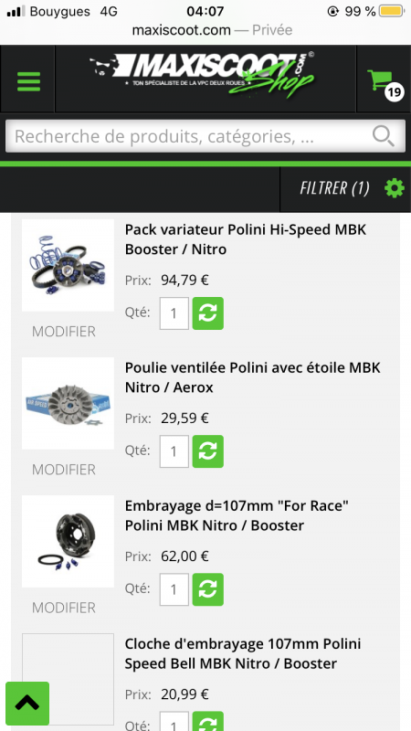

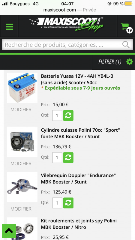

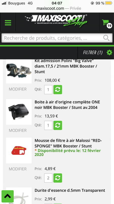

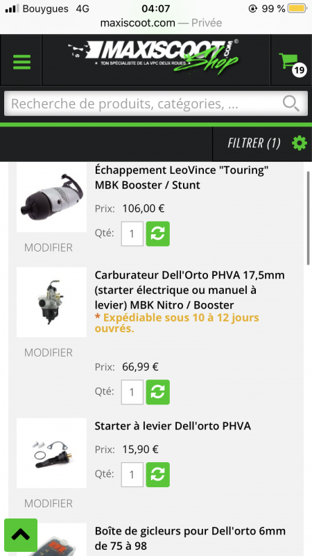

‘Je suis en quête d’informations mécanique! :D
Le profil de la bête ; C’est un Booster d’avant 2004 (les anciens du coup) il roule officiellement depuis 2002 je l’ai acheté récemment, il est passé par plusieurs propriétaires avant moi et pas de carnet d’entretien. Le scooter a plusieurs problèmes (le propriétaire m’avais évidemment informé) L’allumage électrique ne fonctionne plus, ni la batterie, ni les phares avant, les plaquettes de frein à l’avant sont mortes et le scooter ne freine quasiment plus. De plus, il me dis avoir serrer l’année dernière mais me donne une facture du garagiste pour preuve du changement moteur effectué.
Bref, le seul élément que j’ai sur mon scoot c’est que le haut moteur est «récent » pour le reste des pièces j’ai aucune idée de l’état, et j’me suis dis que je devais repartir sur du tout neuf (j’ai conscience du prix).
Voilà mes questions ; J’ai jamais démonter de scooter, et je n’ai donc pas d’outils, j’aimerais savoir si c’est réellement compliqué, si c’est faisable « seule » De combien d’outils j’ai besoin environ et de quoi aha
Pour les pièces j’ai déjà une idée
Kit70 Malossi
BA d’origine mais neuve avec filtre Malossi
carburateur 17,5 (19? mais j’aimerais garder la BA d’origine)
Pot leovince Touring (j’aimerais aussi garder un pot type origine, pour le bruit et l’homologation, est ce viable? Les avis diverges)
Variateur et embrayage malossi
Admission Big Valve polini
Vilebrequin Doppler
Une autre question se pose le scooter avec cette configuration sera t’il plus performant en Kit50 ou en kit70? Et pourquoi? :D
Merci à ceux qui prendront le temps de me lire et de me répondre, je vous souhaite une bonne journée !

Salut, seul c’est faisable largement en configuration je te conseil
kit 50 artek ou doppler fonte ou bien un 70 top noir
un vilebrequin style Doppler ou artek
un variateur stage6 sport pro
un pot Touring c’est pas mal le meilleur est le leovince gp
un carburateur de 19 avec la baa et ce filtre va très bien
une courroie Malossi une cloche d’embrayage neuve un ressort de poussée jaune Malossi et d’embrayage également t’aura de quoi t’amuse déjà
la big valve oublie avec cette configuration c’est inutile prend plutôt des clapets en carbone Malossi

Le scoot est vieux, je dois dans tous les cas changer la pipe, les clapets c’est juste plus simple pour moi et quasiment moins cher la big valve :)
Pourquoi un carburateur de 19 ?
Et quel différence vais je avoir entre en kit50 et 70 sur cette configuration ?

un kit 50 va avoir moins de couple mais gueuler plus qu’un 70 fonte en général a toi de voir ce que tu souhaite
un 19 ou 21 car un 17.5 fait léger je trouve puis j’ai eu plus de galère à régler des 17.5 que des 19 ou 21 ça consomme pas vraiment plus et le bruit sur une baa est raisonnable
tu es de quel coin ? Tu peux avoir besoin d’aide pour changer le vilebrequin et les roulements peut être qu’un membre a proximité pourrait t’aider
un paire de clapets Malossi carbone et une pipe mvt ou barikit ça coûte pas bien chère comparé à une big valve...

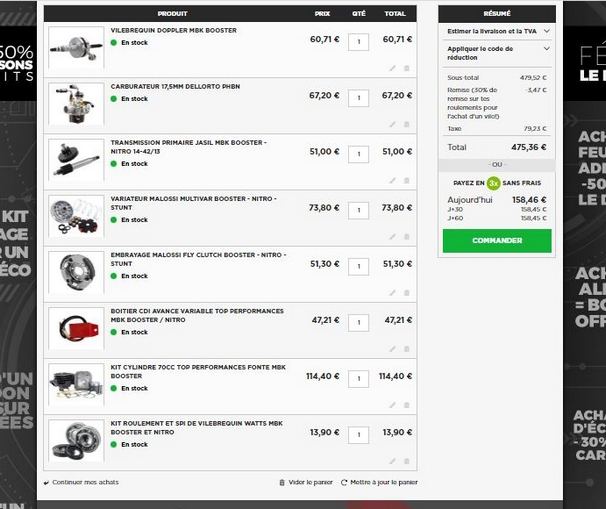

Déjà merci des réponses!
Oui j’ai pas juger la peine de noter les détails, mais je compte repartir vraiment sur une bonne base donc tous les liquide seront changés etc évidement! :)
Je veux tout sauf que ça « gueule » justement, j’aimerais surtout une bonne accélération, la pointe ne m’intéresse pas.
Un carburateur 19 c’est noté, pour le reste de l’admission aussi!

Un 70 top noir ou dr (casi idem et moins chère) semble être le bien venu

Le Malossi est vraiment très moyens niveaux perf...
le top noir et le dr sont pareil juste le top noir a un revêtement sur le piston pour le rodage mais sinon ils sont identique
à moins que t’es déjà le 70 Malossi bien sûr
un 50 prend souvent plus de tours mais ça veut pas dire faire plus de bruit...

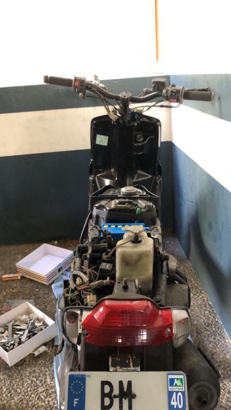

Slt, sur ta photo j'ai vu que tu as le starter sur le guidon, à mes yeux c'est le meilleur système. Prend un carburateur pour starter manuel et ne change pas ton système. La big valve, oublie, c'est une pièce qui t emmerdera pour la boîte à air et tu n en as pas besoin pour ta configuration. Pour le ressort de poussée je crois que ton pack variation t en fourni 2 ça devrait suffire.il te faudra aussi des galets, prends toi aussi 3 ngk b9hs (t en bousillera une pendant le rodage, il t en restera 1 d avance). Le carburateur de 19 t en as pas besoin avec ta configuration. Pour le pot ça ira mais c'est dommage de bloquer tes perfs avec ça, mais bon c'est toi qui décide
Avec le 70 t auras un peu plus de pêche qu un 50
Prends toi des clapets doppler ça suffit pour ta configuration
Tu peux aussi prendre des garnitures ar (prend des yamaha, c'est pas cher est très résistant à l usure) ainsi qu un câble de frein ar neuf, temps qu à virer le bloc du scoot remonte tout nickel et puis tu auras la paix, un jeu de plaquette pour l avant et t auras des freins neufs en pensant à vidanger le maître cylindre, donc prend du liquide de frein
Un scoot qui dort dehors, tout ce qui est en acier rouille, l alu se mat puis se gonflé, le caoutchouc devient poreux.

bonjour,
voici la configuration que j'ai eu sur mon booster, pour te donner une idée...
kit 70 cm3 polini , top perf
vilebrequin renforcé doppler
carburateur 17.5 ts Dell'Orto gicleur 92 à 95 aiguille A8 + polini big valve
+ baa origine(se monte)
cdi malossi + clavette decalé (important)
variateur multivar galet 6.8gr + embrayage fly clutch ressort jaune malossi + ressort de poussée blanc malossi + cloche d'embrayage malossi+ correcteur de couple malossi
transmission primaire 14/42 (important)
pot sito plus ou origine débrider (leovinci TT handmad est bien aussi, galets 4.7g)
en pointe 100 km/h, la monté en régime est rapide sur 100 m t'es déjà a 80 km/h facile...;) avec un plein d'essence 90 km...
10 000 km avec un kit 70...:socool2:
et 300 km à fond sans problème...:socool2: c'est costaud et fiable...
et pour ton starter si t'as besoin
https://www.maxiscoot.com/cif-passage-du-câble-de-starter-manuel-carburateur-Dell'Orto-phva-l-cif11640cu.html
tu peux l'equiper en top perf (cylindre+cdi rouge) t'auras le même résultat...
Modifié par sesam

Bonjour,
quel est le but du boîtier et de la clavette ?

libération des tours/minutes ...+ avance allumage ;) +variable
scootfast reste le mieux...stock prix etc :socool2: paiement 3x..
