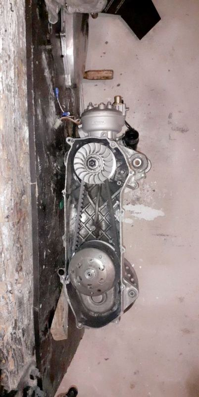

Besoin aide et conseil sur le réglage d'un nitro en 70 athena sport
Bonjour je possède un mbk nitro en 70 athena sport
Je aurai besoin aide et de conseil car je arrive pas a dépassé les 95km réel                              configuration moteur                                                          70 athena sport alu                                                 vilebrequin arket k2                                           boîte a clapet origine clapet carbon                   allumage mvt                                                      carburateur 21   et boîte à air origine                        packs overrange et embrayage malossi et cloche malossi galet 5g5 ressort pousse jaune et embrayage rouge                                                pot scr made hade 70
Quelle ressort serai t-il le plus adapté à ma configuration et quelle point galet et je pourrai mettre quoi de plus pour gagner de la vitesse de point merci bonne journée
8 réponses à cette question
ressort de poussée rouge et ceux d'embrayage jaune (malossi) galet de 4.6 à 5 gr , gicleur de 86 à 90 (phbg) de 90 à 100 (polini cp/pwk) . transmi secondaire 15/41 , c'est un kit sport tu perdrais au démarrage et reprise avec une 15/39 ou 16/41 . avec tout ça une clavette décalé top perf.
il y a une heure, jimmy@ a dit :
Merci je vais essaie  tout ça
Salut. J'ai le même Kit sur un Mach G a Air. 95 reel c'est pas mal mais y a moyen de toucher 100.
Avec le pack gp, mets un rouge en poussé et galet entre 5gr et 6gr.
Si tu veux gagner encore un peu de perfs et pouvoir garder ta boîte à air sans la bidouiller, tu peux y mettre un 25 ysn.
