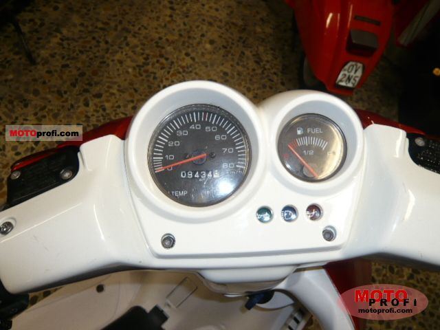

bonsoir je voulais savoir ce que vous en pensez de la configuration sur mon nitro kit 70 top rose avec préparation moteur carburateur de 21 delhorto baa d'origine  variateur malossi mhr pp embrayage malossi delà clush ressort de poussée rouge malossi et 3jaunes pour l embrayage galets de 5.5gr pot yasuni c 16
127 réponses à cette question
Ton compteur affiche 115km/h environ. Retire facilement 15km/h pour avoir une vitesse s'approchant de la réalité.
Il y a des choses qui pourraient être améliorées, mais c'est évidemment un investissement...
PS: modifie ton message, tu as un énorme blanc entre le texte et la photo.

https://l.facebook.com/l.php?u=https%3A%2F%2Fwww.youtube.com%2Fwatch%3Fv%3D_BYmkxxrqqg%26fbclid%3DIwAR2zrIp2hOq1cdKH3QYlTyltdPJplJLwYBpYT_ddjbArHgDWU3CTBXrw08Y&h=AT3v0Islul2-J3mq6mipzepMvcSBfVQXj7J8kGz_F5KN8Kvus8e0cR2S46Xf6U0Tldq4fflUlbTisSMPEnFrRIud6KcKBjgcyYyPWG-zKfo-sRJDxa--14Ua3NhYSHG3U6XB6_fqfwzimwo8JPo je suis comme la vidéo du mec il dit 127 km/h
Avec la vidéo, c'est plus clair.
La vitesse compteur tourne dans ces eaux là, mais il faut prendre ça avec des pincettes, la vitesse au compteur ne représente pas a vitesse réelle.
il y a 5 minutes, Alain a dit :
ok d 'accord donc un peu prés 115

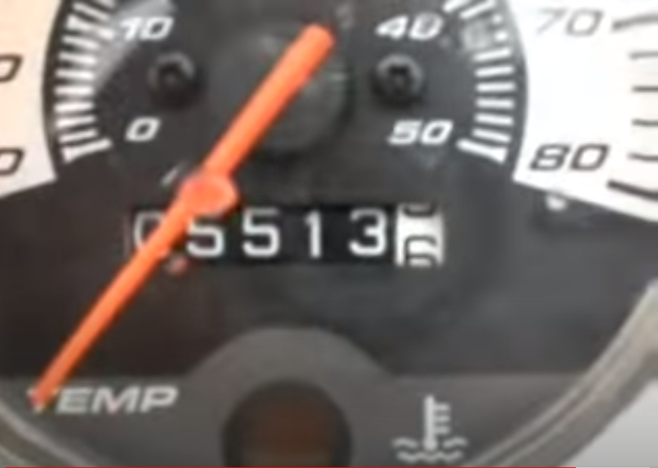

la photo de ton compteur a ete prise sur cette vidéo (le même kilometrage ...) et il a un 70 st6 racing sûrement avec le reste qui va avec , un top rose ne monte pas aussi haut dans les tours et tu as des galet trop light.
le mec m'a fait une préparation en plus complète avec ce kit ca se peut bien réglé c 'est pas sur le même compteur que je vous ai envoyer en premier c 'est sur celui ci l'aiguille allait jusqu’à temps

il y a une heure, alba88 a dit :
