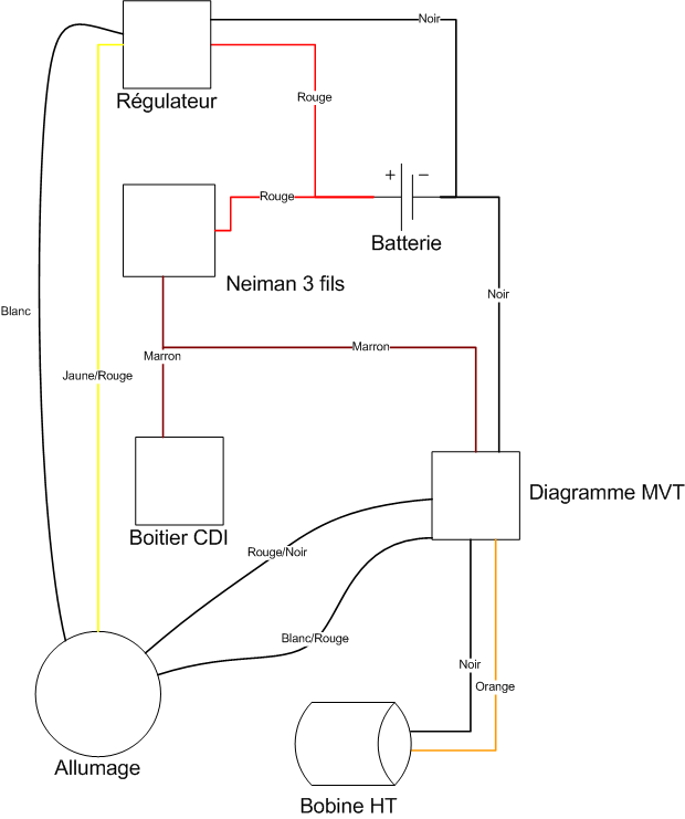

Voici le schéma de mon montage :
[Edit] : Dans ce schéma, il manque un fil noir entre la batterie et le boîtier CDI.
Ce qui me paraît étrange, c'est que le fil Blanc/Bleu qui relie le CDI à l'allumage d'origine n'existe plus avec le MVT.

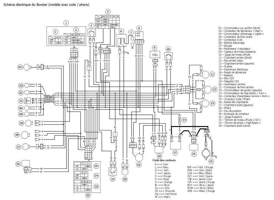

J'ai récupéré ce schéma électrique du faisceau booster sur internet, mais j'ai l'impression que c'est pour un booster avant 2004. Les couleurs ne correspondent pas et certains fils ne vont pas au même endroit.

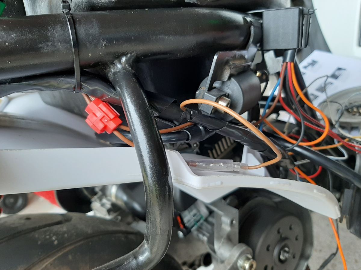

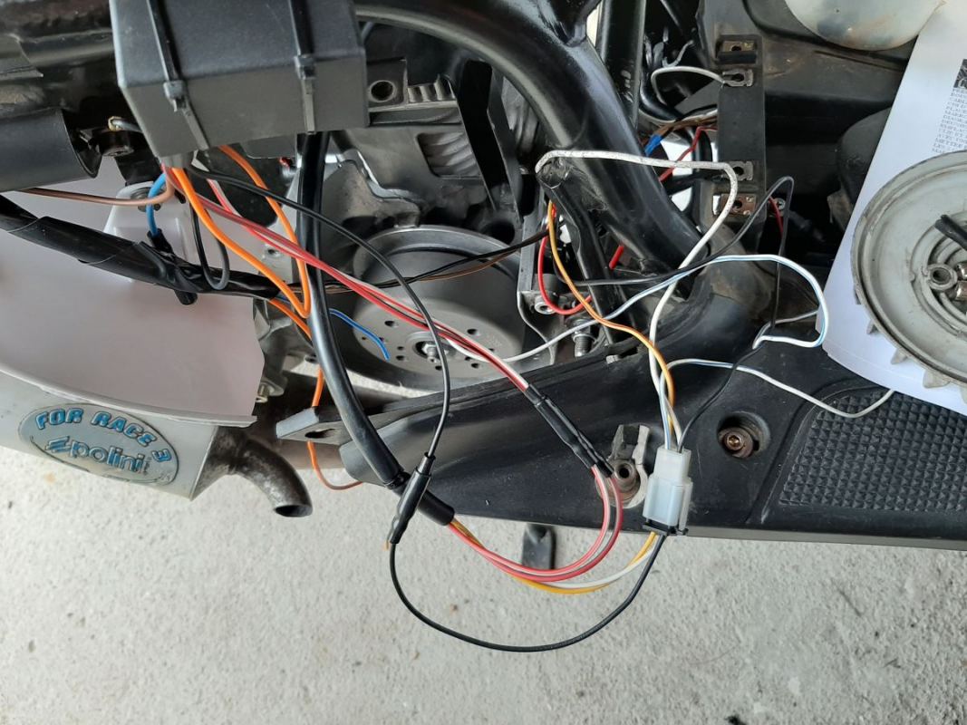

Voici en image les branchements que j'ai fait :
J'ai également branché un fil de masse entre le moteur et le cadre, et c'est toujours pareil.

Ne pas tenir compte du schéma ci-dessous.
