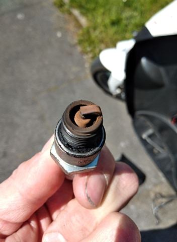

D'accord, mais si les galets sont trop légé il ne risque pas de mouliné ? Et l'électrode est couleur brique mais au niveau du coude qui rejoin la vis c'est noir.
il y a 5 minutes, jimmy@ a dit :
salut , galets trop lourd , monte des galets de 4.6 à 5 gr , c'est quel 70 top perf ? fonte ou alu ? si ça petarade baisse en gicleur.quel pot monter avec ?  (et ton moteur n'attein pas 15000 tr.)
70 top perf en fonte, je suis avec un yasuni z carbone.
Ok je vais voir pour les galets.
Donc ca vas ta bougie...
