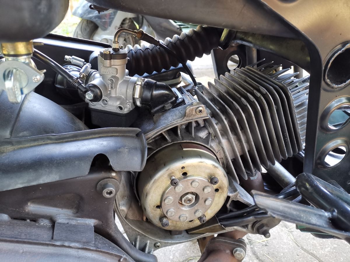

did29 Posté(e) le 1 juin 2020 Auteur Signaler Posté(e) le 1 juin 2020 Il y a 5 heures, Bader a dit : J'avais pas bien vu la culasse s'emboîte dans le cylindre. non la culasse se pose simplement sur le cylindre... aujourd’hui : - j'ai remonté tout ça et suis aller rouler 10 mm.pas de fuite pour le moment. - dernière couche de peinture. 1
Greg95 Posté(e) le 1 juin 2020 Signaler Posté(e) le 1 juin 2020 Top si ca fuit pas, elle n était pas déformée, juste crade. Un bon nettoyage à suffit. C'est moi ou il te manque les vis sur le carburateur, celle de ralenti et richesse/air ?
did29 Posté(e) le 1 juin 2020 Auteur Signaler Posté(e) le 1 juin 2020 il y a 21 minutes, Greg95 a dit : Top si ca fuit pas, elle n était pas déformée, juste crade. Un bon nettoyage à suffit. C'est moi ou il te manque les vis sur le carburateur, celle de ralenti et richesse/air ? les vis sont de l'autre coté
Bader Posté(e) le 1 juin 2020 Signaler Posté(e) le 1 juin 2020 il y a 10 minutes, Greg95 a dit : Ah ok On ne sait jamais lol Ça va pas être pratique pour les réglages. 1 1
