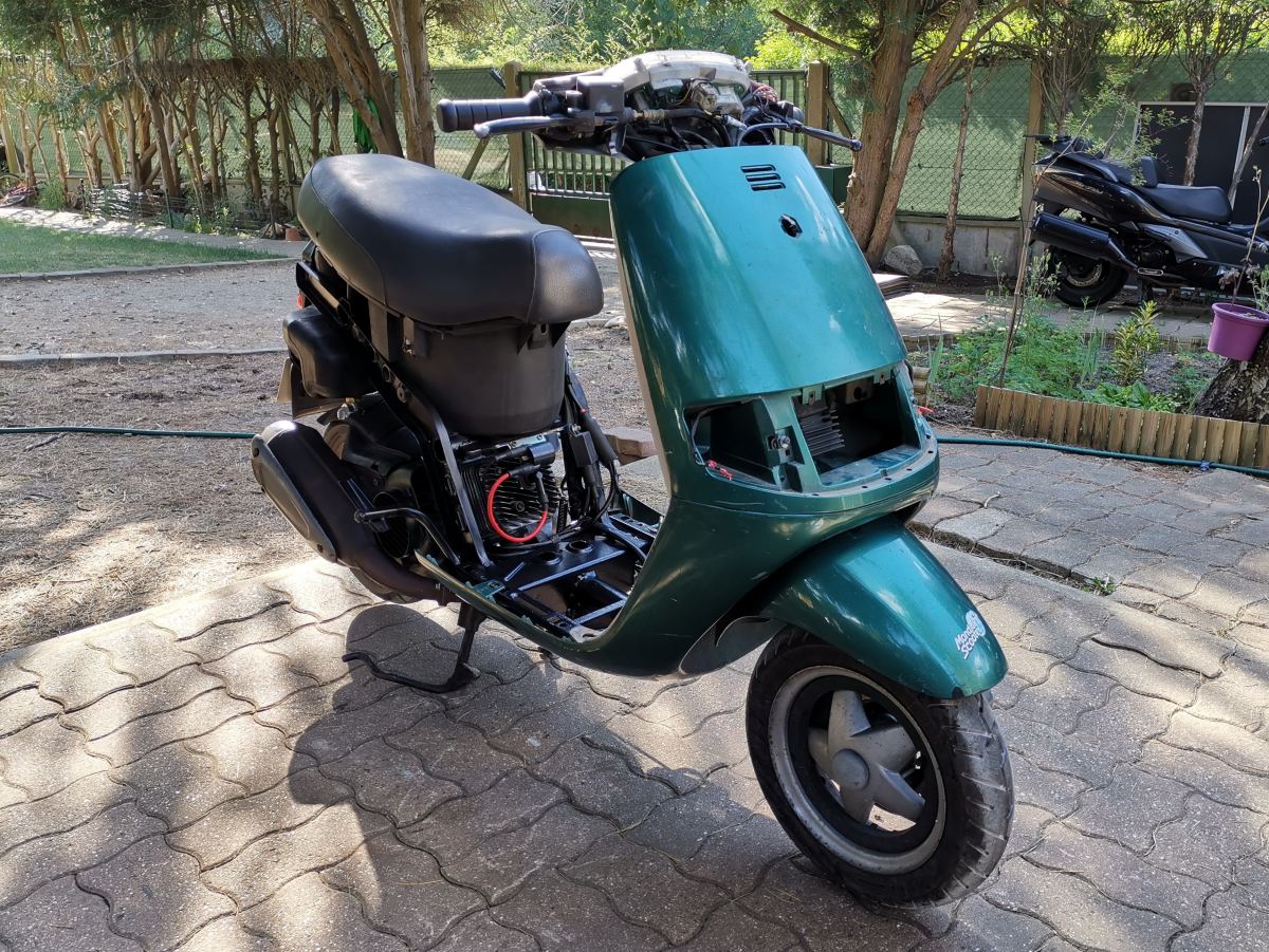

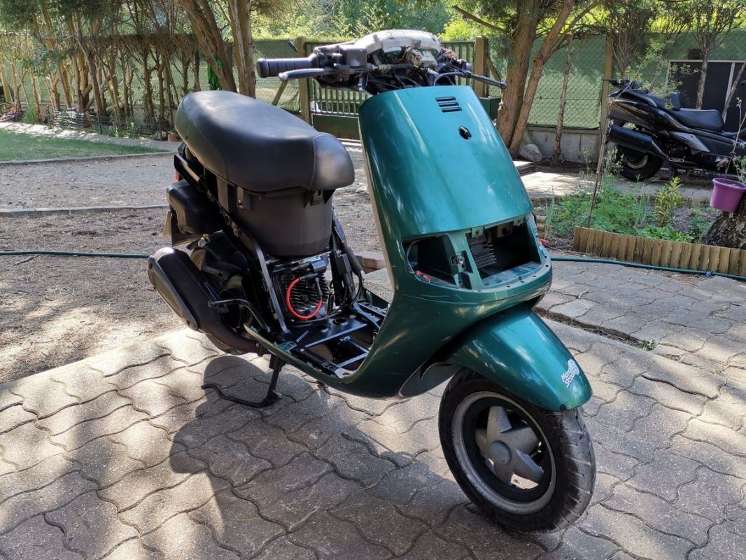

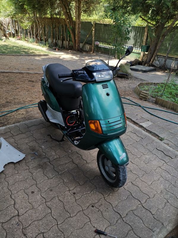

did29 Posté(e) le 2 juin 2020 Auteur Signaler Posté(e) le 2 juin 2020 Le 01/06/2020 à 20:55, jimmy@ a dit : début du remontage de la carrosserie... 2
ScootMap Posté(e) le 2 juin 2020 Signaler Posté(e) le 2 juin 2020 (modifié) ça à l'air d'être un régal comparé à mon citystar, qu'est ce que c'était moins chi... avant pour accéder aux differentes parties d'un scoot. Modifié le 2 juin 2020 par ScootMap.fr 1
Greg95 Posté(e) le 2 juin 2020 Signaler Posté(e) le 2 juin 2020 Il aura de la gueule avec un pti pot gp.. 1
did29 Posté(e) le 2 juin 2020 Auteur Signaler Posté(e) le 2 juin 2020 il y a 54 minutes, ScootMap.fr a dit : ça à l'air d'être un régal comparé à mon citystar, qu'est ce que c'était moins chi... avant pour accéder aux differentes parties d'un scoot. pour faire simple je dirais que c'est aussi facile qu'un zip mais tout s’aligne presque parfaitement.c’est vrai que les scoot actuel s'embourgeoisent tellement qu'il faudrait presque bac +2 pour les démonter. j'ai trouvé des échappement sympa mais leur prix... ils se font plaisir. 1

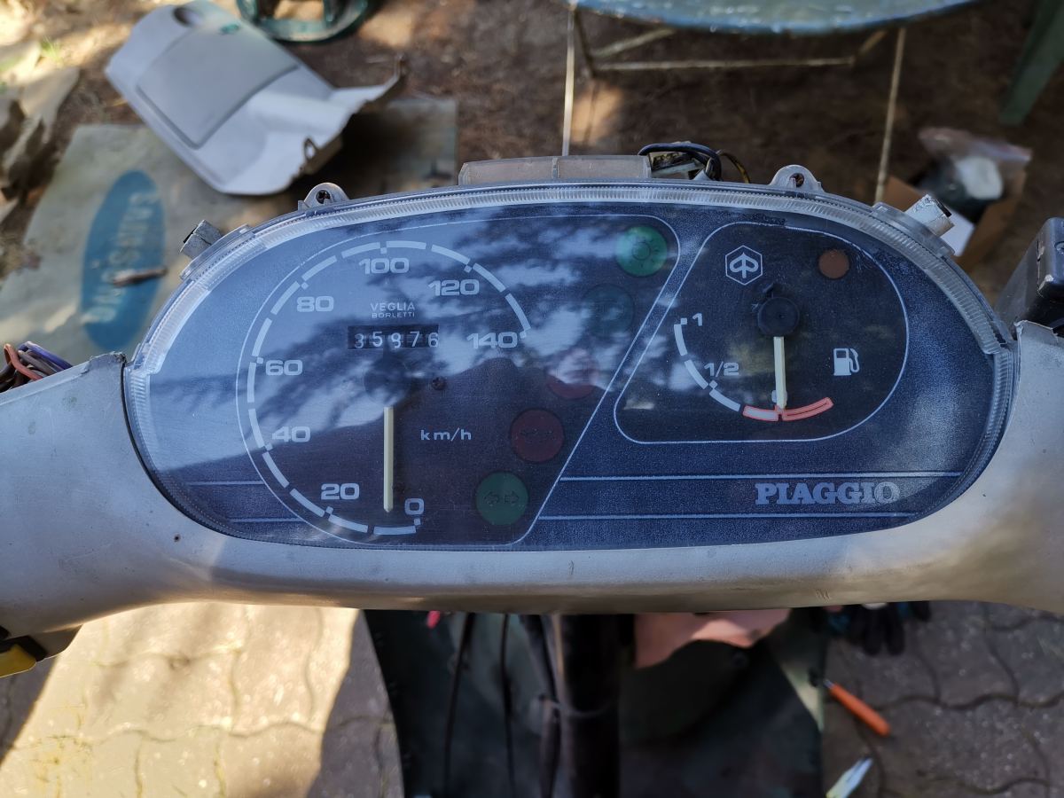

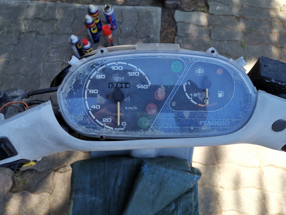

did29 Posté(e) le 3 juin 2020 Auteur Signaler Posté(e) le 3 juin 2020 Il y a 6 heures, ScootMap.fr a dit : et voilà remonter sauf plastique qui donne accès à la bougie et au cylindre... tableau de bord avant après 2
fred82000 Posté(e) le 3 juin 2020 Signaler Posté(e) le 3 juin 2020 super propre tout sa et de nos jour ces pas donner des bonne pièce 1
did29 Posté(e) le 3 juin 2020 Auteur Signaler Posté(e) le 3 juin 2020 il y a 3 minutes, fred82000 a dit : super propre tout sa et de nos jour ces pas donner des bonne pièce et pour ce scooter c'est super compliqué de trouver des pièces de carrosserie.moins pour la parti mécanique. je suis allé rouler et j'ai remarqué un truc.quand je démarre il part instantanément jusque 25 km puis un trou jusque 40 km et après monte bien dans les tours pour finir sur une vitesse de pointe a 115 km compteur. d'après vous c’est l’embrayage qui accroche trop tôt.?
ScootMap Posté(e) le 3 juin 2020 Signaler Posté(e) le 3 juin 2020 (modifié) il y a 9 minutes, did29 a dit : et pour ce scooter c'est super compliqué de trouver des pièces de carrosserie.moins pour la parti mécanique. je suis allé rouler et j'ai remarqué un truc.quand je démarre il part instantanément jusque 25 km puis un trou jusque 40 km et après monte bien dans les tours pour finir sur une vitesse de pointe a 115 km compteur. d'après vous c’est l’embrayage qui accroche trop tôt.? les galets trop plat? et vérifie la largeur de courroie voir ce que ça donne. sinon tu le sens vif au démarrage, puis le trou est ensuite une fois que l'embrayage à accroché, ça me semble pas venir de là, mais vérifie quand même l'épaisseur de garniture, comme ça c'est fait Modifié le 3 juin 2020 par ScootMap.fr 1
did29 Posté(e) le 3 juin 2020 Auteur Signaler Posté(e) le 3 juin 2020 il y a 15 minutes, ScootMap.fr a dit : les galets trop plat? et vérifie la largeur de courroie voir ce que ça donne. sinon tu le sens vif au démarrage, puis le trou est ensuite une fois que l'embrayage à accroché, ça me semble pas venir de là, mais vérifie quand même l'épaisseur de garniture, comme ça c'est fait en fait il accroche tout de suite a peine tu tourne la poignée des gaz mais c'est très doux , ce qui fait qu'il ne monte pas vraiment dans les tours au départ.d’où cette plage de 25 a 40 très molle. les galets sont presque carré et j'en ai commandé , j’attends la livraison. c'est la courroie est d'origine et a la côte. mon impression c’est que les ressorts de mâchoires sont trop mou , donc accroche trop vite et après le temps que l’inertie du moteur s’annule celui-ci a du mal a monter dans les tours... 1
ScootMap Posté(e) le 3 juin 2020 Signaler Posté(e) le 3 juin 2020 (modifié) il y a 3 minutes, did29 a dit : en fait il accroche tout de suite a peine tu tourne la poignée des gaz mais c'est très doux , ce qui fait qu'il ne monte pas vraiment dans les tours au départ.d’où cette plage de 25 a 40 très molle. les galets sont presque carré et j'en ai commandé , j’attends la livraison. c'est la courroie est d'origine et a la côte. mon impression c’est que les ressorts de mâchoires sont trop mou , donc accroche trop vite et après le temps que l’inertie du moteur s’annule celui-ci a du mal a monter dans les tours... haa ok j'avais pas compris dans ce sens là bon ben suis ton instinct du coup tu as l'air sur la bonne piste, effectivement ça ressemble à un sous régime Modifié le 3 juin 2020 par ScootMap.fr 1

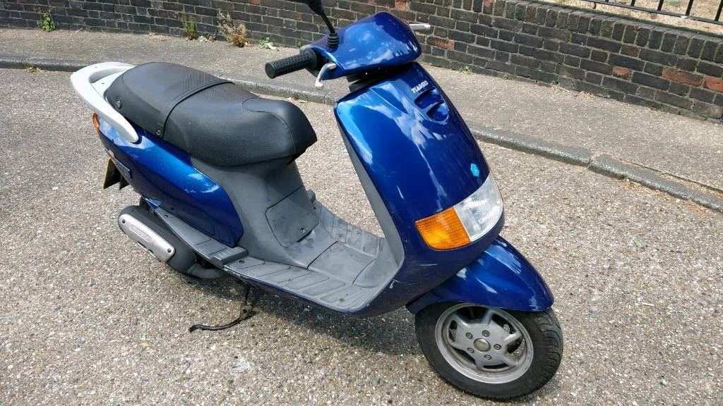

ScootMap Posté(e) le 3 juin 2020 Signaler Posté(e) le 3 juin 2020 Il y a 5 heures, did29 a dit : et pour ce scooter c'est super compliqué de trouver des pièces de carrosserie.moins pour la parti mécanique. https://www.surplusmotos.com/fr/piaggio-skipper-125/117121/liste.php Sinon ebay tu trouves quelques truc de temps en temps. 1
Bader Posté(e) le 3 juin 2020 Signaler Posté(e) le 3 juin 2020 Il y a 5 heures, did29 a dit : et pour ce scooter c'est super compliqué de trouver des pièces de carrosserie.moins pour la parti mécanique. C'est comme cela la restauration de véhicule.
ScootMap Posté(e) le 3 juin 2020 Signaler Posté(e) le 3 juin 2020 (modifié) apparemment tu trouveras aussi des pieces en communs avec le quartz 50 et le sfera : Sfera 125 Quartz 50 sfera 50 l'arrière ressemble plus au skipper. et avec ça y a beaucoup plus de choix. sur ebay ou autre casse moto et surplus de pieces. Modifié le 4 juin 2020 par ScootMap.fr 1
