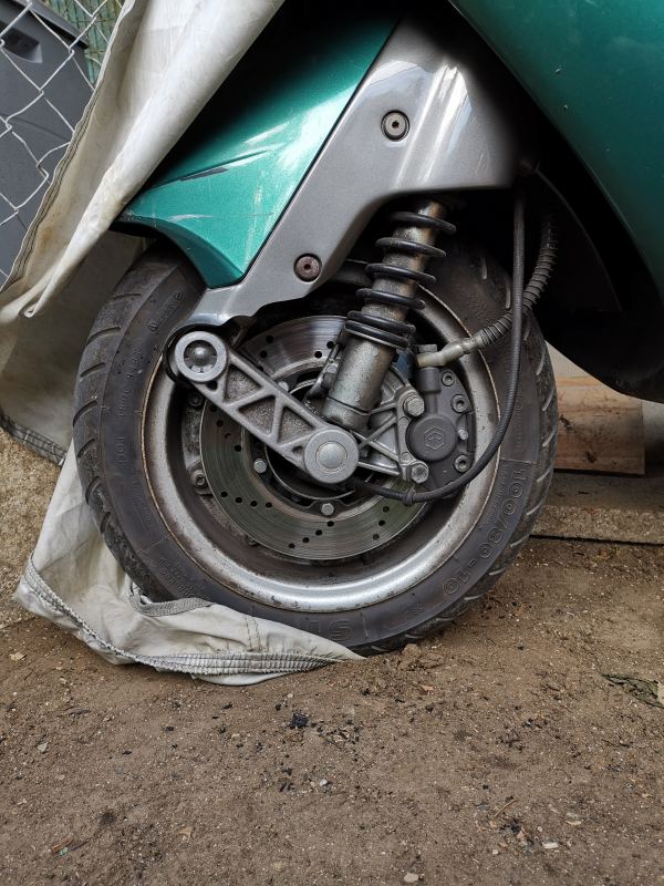

Max Blackbird Posté(e) le 8 juin 2020 Signaler Posté(e) le 8 juin 2020 Ouais ils ont commencé à être brouter par un chameau
did29 Posté(e) le 8 juin 2020 Auteur Signaler Posté(e) le 8 juin 2020 absolument... par contre tout le scooter est comme ça.il y a du taf c’est clair , mais vu que j'aime ça... j'dois être un peu maso.

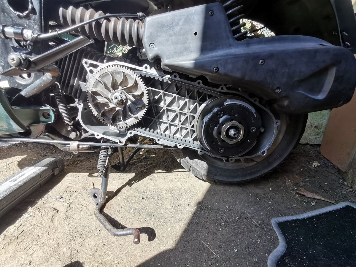

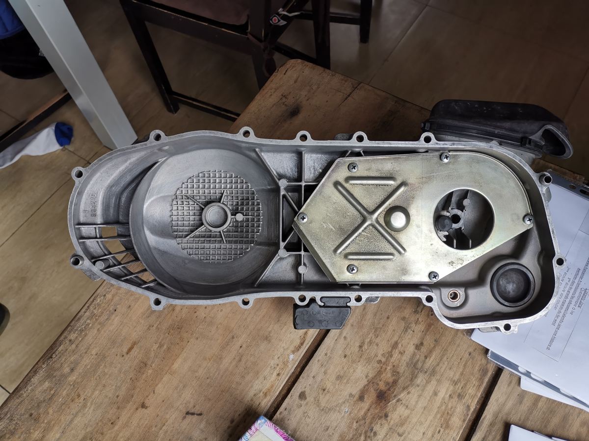

did29 Posté(e) le 13 juin 2020 Auteur Signaler Posté(e) le 13 juin 2020 j'ai pu reprendre aujourd’hui la restauration du skr. gros nettoyage du carter avant d'installer le nouveau variateur malossi. ah ça change tout un bon variateur.mon trou sur la plage 25/40 km heure a disparu ainsi que le bruit au ralenti. j'ai mis des galets de 12.5 (grammage d'origine) et ça fonctionne plutôt bien.je monte plus vite dans les tours mais je pense que ça sera encore mieux , quant j'aurai changé les ressorts de mâchoires en les durcissant. avec le variateur est livré un ressort de poussée blanc (6.4 K) que j'installerai en même temps. et voilà... 4
Greg95 Posté(e) le 13 juin 2020 Signaler Posté(e) le 13 juin 2020 Top ! Il est tout beau tout propre ! 1

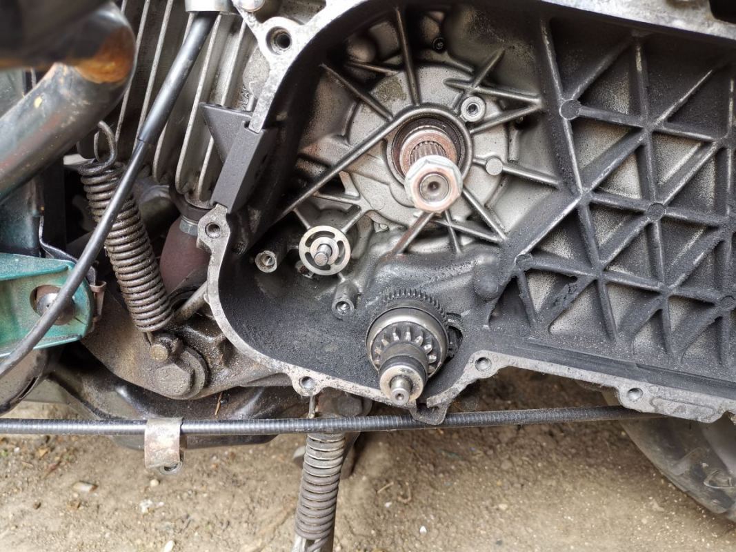

did29 Posté(e) le 16 juin 2020 Auteur Signaler Posté(e) le 16 juin 2020 bonsoir a tous. j'aurais besoin de vos lumiere. j'ai commandé et reçu un embrayage delta cluch malossi diamètre 134 mais problème. en effet au moment de le monter je m'aperçois que la cloche d'origine est trop petite car elle a un diamètre de 125. ma question : combien en général il y a t'il d'écart entre l'embrayage et la cloche d'embrayage en mm. ce qui est surprenant c’est que 134 est le diamètre d'origine (j'ai vérifié). celui que j'ai sur le scoot est de 125.
jimmy@ Posté(e) le 16 juin 2020 Signaler Posté(e) le 16 juin 2020 je suis pas sur mais je crois que le malossi a une cloche specifique ou il y a 2 diametre differant , comme sur les booster. 1
fred82000 Posté(e) le 16 juin 2020 Signaler Posté(e) le 16 juin 2020 tu dois avoir une cloche expres pour ton embrayage a regarder la ou tu as commander ou bien les contacter pour leur demander mais a voir aussi si il ni a pas de taille de faite pour ton scoot comme jimmy le dit 1
did29 Posté(e) le 16 juin 2020 Auteur Signaler Posté(e) le 16 juin 2020 il y a 18 minutes, jimmy@ a dit : je suis pas sur mais je crois que le malossi a une cloche specifique ou il y a 2 diametre differant , comme sur les booster. malossi ne fait plus la wing cluch par contre polini fait une cloche de 135 moins cher que celle d'origine. https://cdn-pics.easyparts.nl/partpics/0104250.006_hi.jpg pour vous c'est embrayage diam 135 / cloche diam 135 ? à l’instant, did29 a dit : malossi ne fait plus la wing cluch par contre polini fait une cloche de 135 moins cher que celle d'origine. https://cdn-pics.easyparts.nl/partpics/0104250.006_hi.jpg pour vous c'est embrayage diam 135 / cloche diam 135 ? pour info la delta cluch fait exactement 131.4 extérieur et la cloche polini 134 intérieur. pour vous ça colle ?

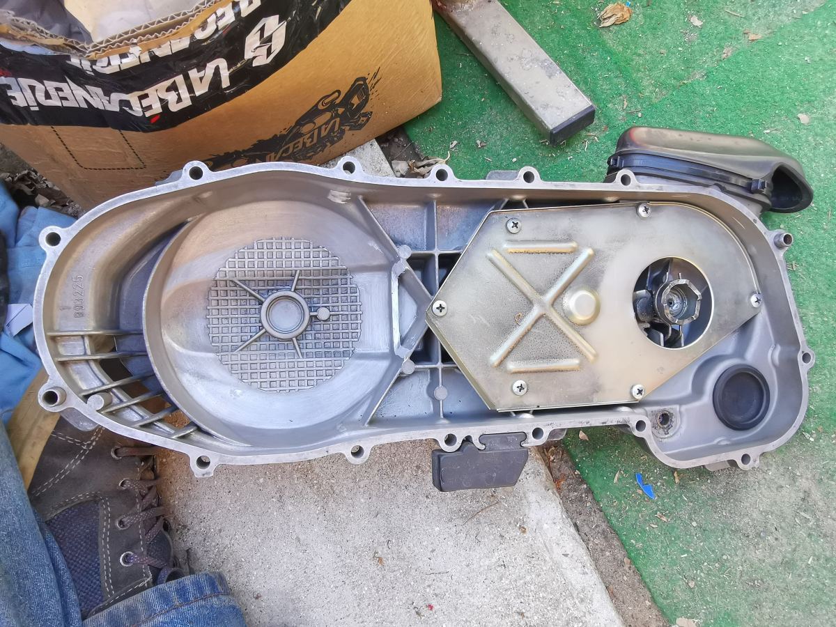

did29 Posté(e) le 22 juin 2020 Auteur Signaler Posté(e) le 22 juin 2020 j'ai reçu la cloche aujourd’hui je vérifie tout de suite son diamètre intérieur , impeccable je vais pouvoir la monter. je la monte et au moment de remettre le carter , misère ça bloque... il a fallut que je j’enlève une partie a la dremel et là , ça a fini par passé... comme je suis têtu je vais continué mes recherches pour comprendre le pourquoi du comment. 1
