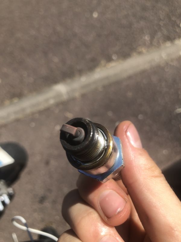

tape une pointe de 300 ou 400 mettre moteur bien chaud , et domonte la bougie elle doit être marron. à mon avis la tienne est noir ou grise. met une tof. il faut pas grand chose pour avoir une prise d'air et sa ce conclus souvent par un serrage du cylindre/piston.
il y a une heure, jimmy@ a dit :
Justement j’avais envie de faire ca mais sachant je suis en rodage j’ai pas forcément envie, mais même sans tapé de pointe j’ai regardé et vu qu’elle est neuve je vois pas trop mais elle est était rose Presque rouge brique
Le 27/05/2020 à 21:17, jimmy@ a dit :
modif : J’ai fais une pointe vite fait et voilà la couleur, mais le scooter prend pas les tours puis après y va les prendre et après non j’ai des trous comme si par moment l’essence venait mal

Il y a 10 heures, jimmy@ a dit :
la couleu est correct , tu as des trous avec kel gicleur ?
Avec le 88

Il y a 9 heures, jimmy@ a dit :
la bougie est maron avec un gicleur bien plus gros que la normal , je persiste avec ma prise d'air.
Je vais vérifier ça mais je crois pas en avoir

Le 30/05/2020 à 21:09, jimmy@ a dit :
Franchement je préfère me fier au comportement du moteur plutôt qu'a la bougie. J'ai déja vu des moteurs mal réglés avec des bougies marrons. Surtout que lui il est trop pauvre en bas et trop riche en haut, donc il passe son temps à assécher puis noyer son moteur. Donc la bougie peut très bien avoir une coloration entre les 2. (entre le noir du moteur noyé et le blanc du moteur asséché, donc marron).
La bougie je vois plutôt ça comme le test final pour être sur d'avoir la confirmation que ton moteur est bien réglé, une fois que t'as réussi à obtenir un comportement moteur normal et régulier. Mais perso je la regarde jamais. Peut être une fois tous les 1000 km...
Et en général je la regarde juste pour savoir si j'augmente d'1 point ou 2 le gicleur principal, rien d'extravagant.
