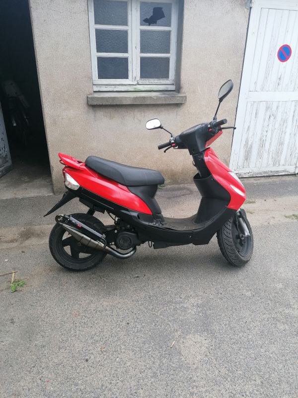

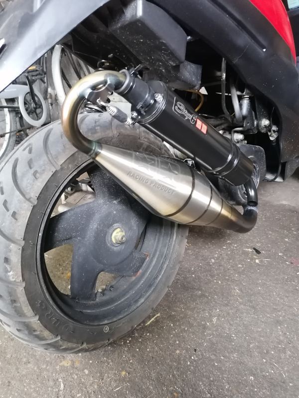

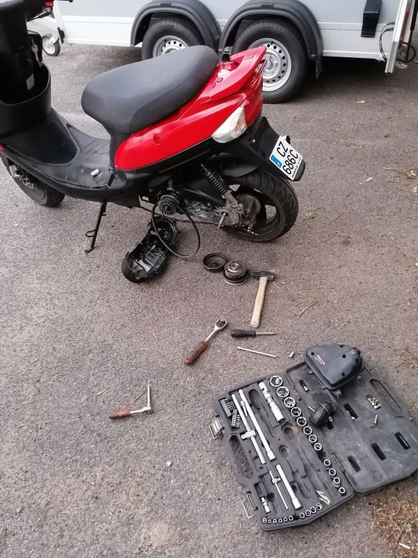

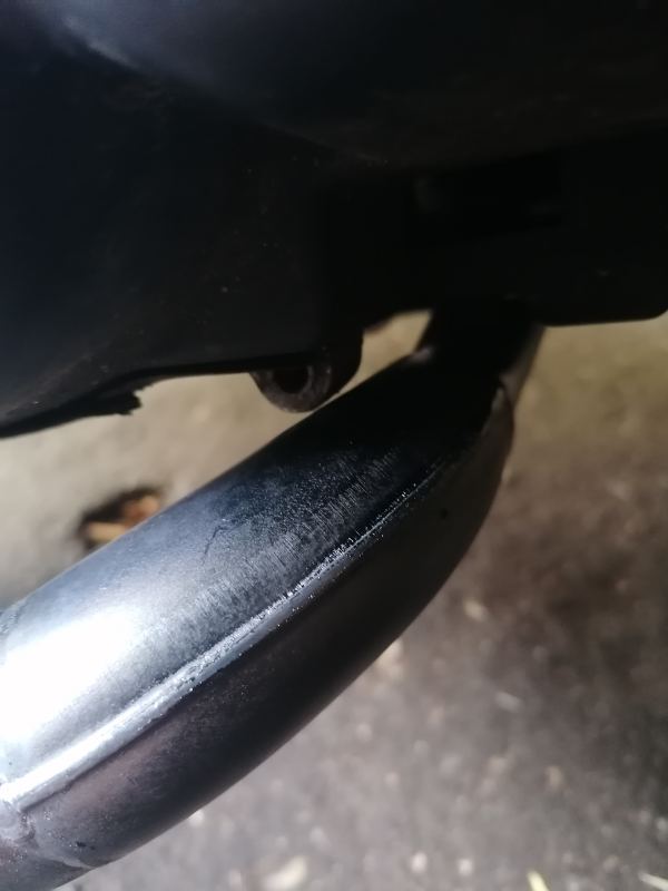

Jimo37 Posté(e) le 26 août 2020 Auteur Signaler Posté(e) le 26 août 2020 (modifié) Pot monté ! Une belle galère il touchais le carter d'allumage de peu j'ai du rajouter des joints supplémentaires. Ensuite le variateur ni va pas le canon et beaucoup trop grand il me faut un variateur de nitro. Pour la cale easyboost je n'ai pas était convaincu niveau perf a voir a l'avenir si je la remonte ou pas. Le réglage carburateur ne ma pas posé de soucis j'ai monte un 75 a la place d'un 68 et j'ai viré le restricteur de la boîte à air. A l'embrayage je suis en rouge malossi en ressort de poussée et jaune pour les petits ressorts d' embrayage. J'ai monté l'embrayage allégé motoforce race. Les galets son encore trop lourd le scoot met du temps a se lancer et n'a pas de reprise sauf dans les haut régime sauf que aucun pro par chez moi n'arrive a me fournir des galet en 15x12 vraiment des guignols... Ca passe au millimètres pres... Modifié le 26 août 2020 par Jimo37

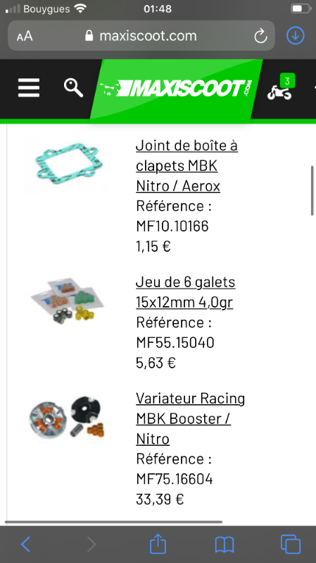

fred82000 Posté(e) le 26 août 2020 Signaler Posté(e) le 26 août 2020 tu as pas monter le meilleur des pot mais bon temps que a toi il te conviens et des galet de 15x12 tous les pros en on normalement si par chez toi il en on pas ces qu'il son bete comme leur pied
Jimo37 Posté(e) le 26 août 2020 Auteur Signaler Posté(e) le 26 août 2020 (modifié) Il y a 3 heures, fred82000 a dit : tu as pas monter le meilleur des pot mais bon temps que a toi il te conviens et des galet de 15x12 tous les pros en on normalement si par chez toi il en on pas ces qu'il son bete comme leur pied Le pro chez qui je vais habituellement est en vacances jusqu'à septembre chez peugeot il n'en a plus en stock et anciennement chez mbk il n'en a plus car ne fait plus aucun mbk... Bref j'ai trouvé des vieux galets usés qui on fait l'affaire... Pour le pot il est creux mais marche très bien rien a dire appart qu'il est bruyant et marche dans les tours. j'ai viré mon ressort de poussée rouge pour remettre un jaune du coup je suis en full jaune a l'embrayage. Avec des galets de 3,33g ca marche au poil j'peut pas faire mieux j'ai tout testé et au passage j'ai remonté la cale easyboost je pense avoir un léger gain en couple au démarrage. J'ai egalement viré le système de démarreur pour un bon gain en poids sur le vilebrequin. Sinon il y a un truc que je trouve bizarre: J'ai téléchargé deux applis gps pour ma vmax, quand j'ai testé le scoot full origine débridé il prennais 65 max sur l'applis gps et sur mon compteur conclusion le compteur indique bien la vitesse réèl vu que les deux sont identiques... Et maintenant que le pot est monté mon compteur scoot indique 82-85 sur le plat sans vent mais l'applis m'indique encore 65 km/h max et j'ai constaté une latence sur les applis je pense qu'elles bug... je vais me faire suivre par un amis en voiture voir c'que ca dit sur son compteur parce que j'ai vraiment la sensation de vitesse des 80km/h par contre si je prend 65 je remet tout d'origine et basta parce que 65 réèl avec un pot de detente et des réglages au top c'est du foutage de gueule... Modifié le 26 août 2020 par Jimo37

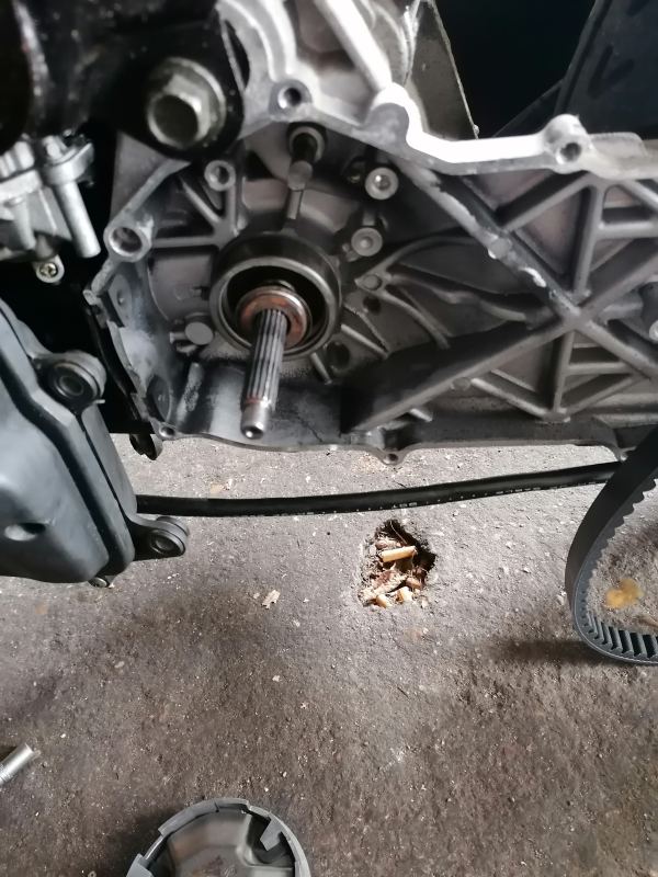

Jimo37 Posté(e) le 17 novembre 2020 Auteur Signaler Posté(e) le 17 novembre 2020 (modifié) salut les amis après un mois et demi chez le mecano mon scoot ressort avec une bobine d'allumage neuve de bien meilleur qualité que celle d'origine et un boîtier cdi de 4t. suite a ca en voulant remonter mon démarreur je m'apercois qu'il y a la mention 6.5g inscrite sur le coté du variateur.j'ai donc testé des galets de 6.5g en configuration full stock débridé et la miracle le scoot marche bien plus fort je bloque le compteur facilement c'qui fait du 70-75 km/h gps. j'ai donc décidé de remonter mon pot Stage6 pro replica avec de nouveaux galets de 4.2g et la encore le gain est bien présent je bloque a 80gps avec beaucoup de couple a mi et haut régime le pot est un poil creux en bas avec le carburateur de 12 et le cylindre d'origine. bref au final aucune bride a l'allumage comme je le pensais au depart,ca venais du poids de galets trop léger (5g) monté par l'ancien proprio (moi qui pensais que cetait ceux d'origine)... Modifié le 17 novembre 2020 par Jimo37

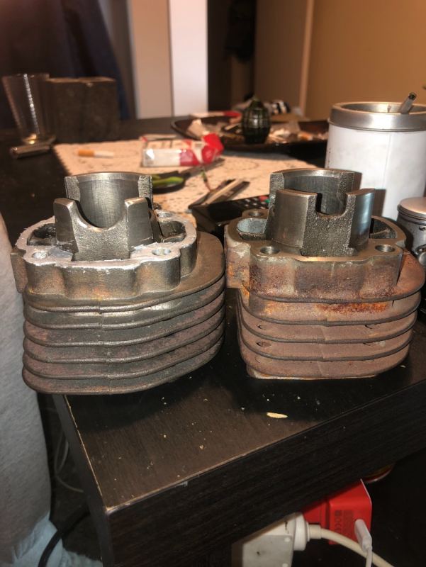

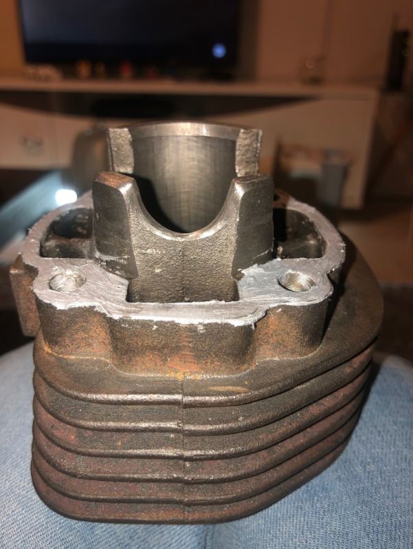

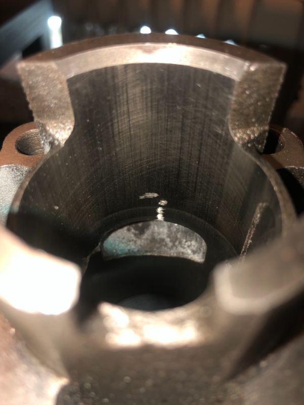

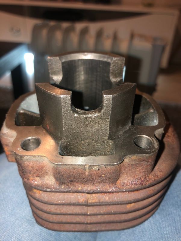

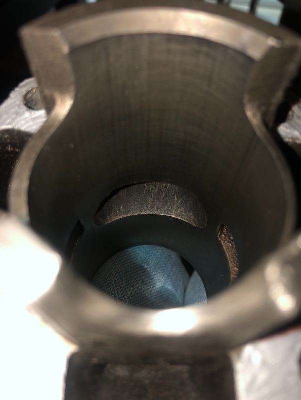

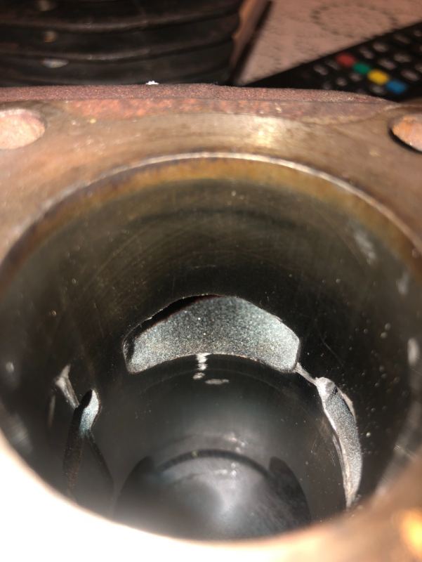

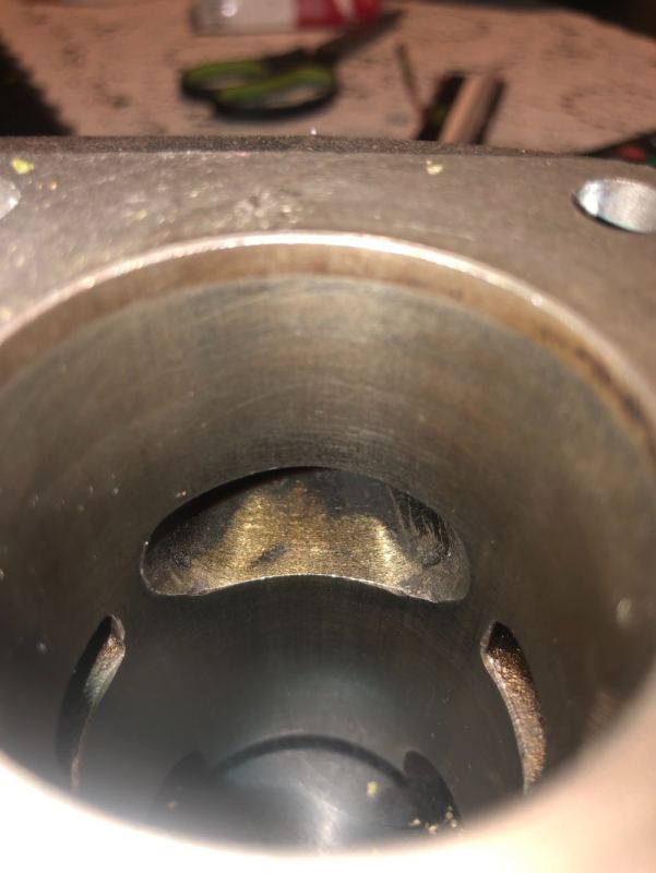

Jimo37 Posté(e) le 30 novembre 2020 Auteur Signaler Posté(e) le 30 novembre 2020 (modifié) Salut à tous demain je remonte un cylindre d’origine que j’ai optimisé à l’échappement j’ai aussi travaillé sur la jupe du cylindre pour améliorer legerment le flux de gaz combiné à un carburateur de 21 ysn et le pot Stage6 pro réplica ca devrais envoyer un poil plus. J’ai fait quelque photos pour comparer avec une origine stock j’ai aussi polis la tête du piston et la culasse. Ca reste soft car je ne possède pas de revois d’angle ni de disque à diagramme. Modifié le 30 novembre 2020 par Jimo37
ScootMap Posté(e) le 1 décembre 2020 Signaler Posté(e) le 1 décembre 2020 Salut, Il est mort ton cylindre là... Mais ça; c'est à cause des OCB longue Mdr, ça se cache un plateau à bédo! 2
Jimo37 Posté(e) le 1 décembre 2020 Auteur Signaler Posté(e) le 1 décembre 2020 Il y a 11 heures, ScootMap.fr a dit : Salut, Il est mort ton cylindre là... Mais ça; c'est à cause des OCB longue Mdr, ça se cache un plateau à bédo! Mdr oui et pas qu’un peu c’est ma deuxième plus grosse casse moteur depuis que je possède des 50cc j’ai voulu monter le cylindre avec ses anciens clips erreur de débutant j’en paie les conséquences... et le moteur tournais nickel juste quelques trous à froids. Pour le plateau c’est à mon pote j’étais pas chez moi mon tel et en réparation donc je lui taxe sont tel pour mettre à jours mon projet sur le forum 1

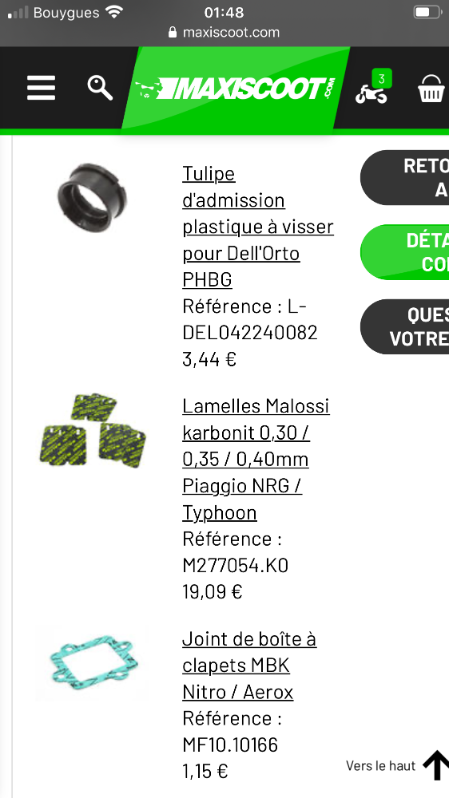

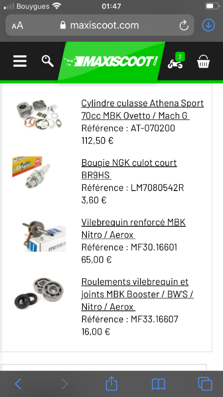

Jimo37 Posté(e) le 23 décembre 2020 Auteur Signaler Posté(e) le 23 décembre 2020 (modifié) Bon ça y est j’ai craqué c’est noël avant l’heure... Du coup comme vous aurez pu le constater la configuration du Znen Spiro Plus va évoluer sur du 70cc ce qui donne au final: bougie br9hs-kit 70 Athena sport alu (mono-segment)-vilebrequin renforcé motoforce (axe de 10mm/régime Max 12000 rpm)-roulement c3 acier-Allumage type origine teknix-clapet d’origine plus lamelles Athena (livrée avec le kit)-pipe mbk d’origine-carburateur de 21 phbg plus tulipe Dell'Orto-filtre air d’origine préparé-Échappement Stage6 pro replica-variateur motoforce racing-Embrayage type origine Plus ressorts d’embrayage rouge Malossi et ressort de poussée rouge Malossi-transmission d’origine. Modifié le 23 décembre 2020 par Jimo37
Max Blackbird Posté(e) le 23 décembre 2020 Signaler Posté(e) le 23 décembre 2020 ressort de poussée rouge ? Avec ton pot tu vas dégommer un embrayage par mois
