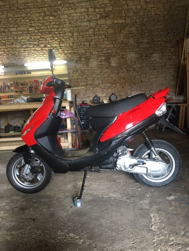

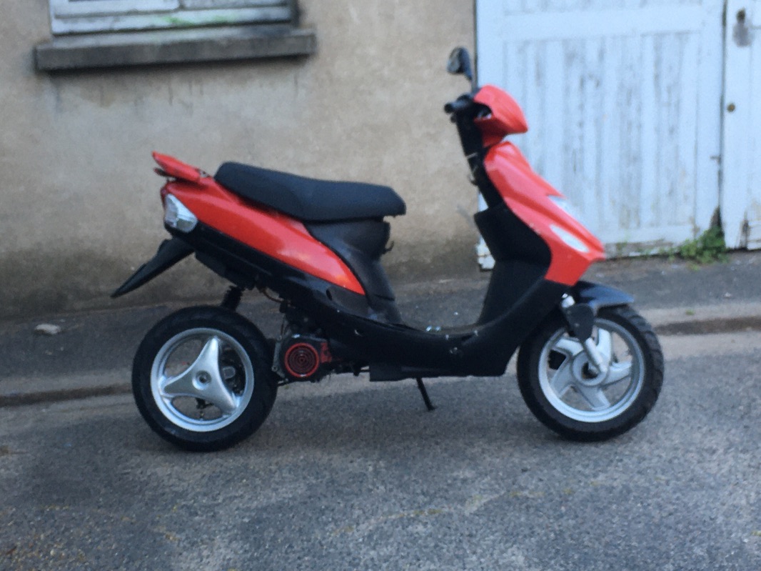

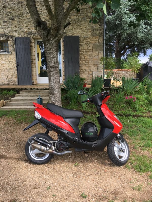

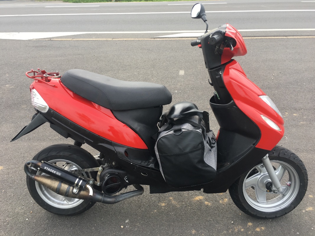

Jimo37 Posté(e) le 6 juin 2021 Auteur Signaler Posté(e) le 6 juin 2021 (modifié) Ma meilleur pointe avec la trans d’origine Pour ceux qui suivent réglages casiment finis avec le top alu 70 j’ai du mettre des ressorts Stage6 torque control rouge pour avoir de la reprise et du démarrage car les rouge malossi etaient trop mou les noirs malossi aussi j’ai etalement pu monter le poids des galets a 3,05g.Je vais aussi donner raison a un membre du fofo (scootmap) qui m’avais prevenu sur la fragilité des portées de roulement sur les copie asiatique de Minarelli h j’ai passé deux carter moteur un d’occase et un casi neuf sur les deux mon vilebrequin a finis avec plus de 0,5mm de jeux de chaque coté en moins de 100 bornes...j’ai donc monté mon bloc d’ovetto casi neuf (1500 bornes) que j’ai du aligné au cadre car il ne va pas a la perfection sur le chassis du znen. J’ai egalement changé ma roue arrière car l’arbre de roue ne passe pas sur le Minarelli du coup j’ai monté une vielle 12p d’ovetto récup j’ai mon pro pour 5euro dans un etat pitoyable je l’ai donc restaurée et fait poser un pneu maxima neuf. Mon pot pro replica a laché au niveau du coude il a commencé a se fissurer je l’ai donc remplacé par son homologue plus recent et mieux etudié. Plusieurs améliorations vont suivre comme une courroie renforcée de ludix qui est plus longue et monte plus loin sur le variateur ce qui impliquera une modif des renforts du carter car après quelques test elle frotte, un pot type c16 sûrement d’occase si je trouve, une transmission secondaire rallongée. Modifié le 6 juin 2021 par Jimo37 1

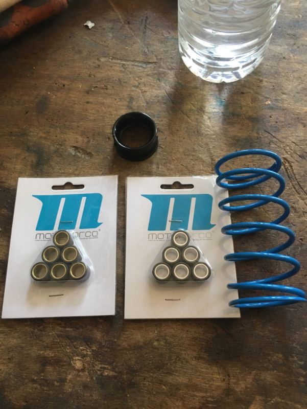

Jimo37 Posté(e) le 13 juin 2021 Auteur Signaler Posté(e) le 13 juin 2021 Salut a tous petite commande effectuée chez mxs j’ai pris deux jeu de galets avec un ressort de poussée polini +55% en esperant qu’avec celui ci je puisse avoir un poids de galet normal car j’ai du remettre les 2,30g car avec les 3,05g des que la varia chauffe il n’a plus aucune reprise...j’ai egalement commandé une tulipe pour mon 21 DO car ma boîte à air d’origine a tendance a se defaire sinon RAS ca marche au quart de tours.

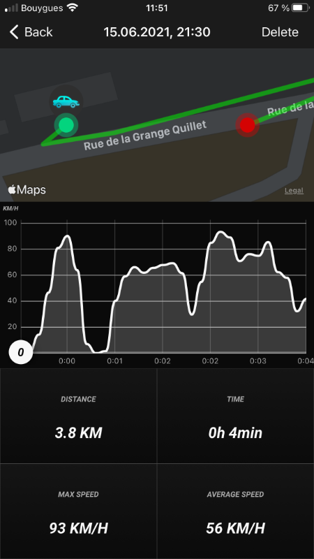

Jimo37 Posté(e) le 15 juin 2021 Auteur Signaler Posté(e) le 15 juin 2021 Conclusion le ressort polini ne va pas du tout avec ma configuration j'ai testé 3 poids de galets different et dans tous les cas je perd au démarrage et après sois ca mouline sois c’est mou…le diffuseur Dell'Orto pareil il n’y va pas genial…

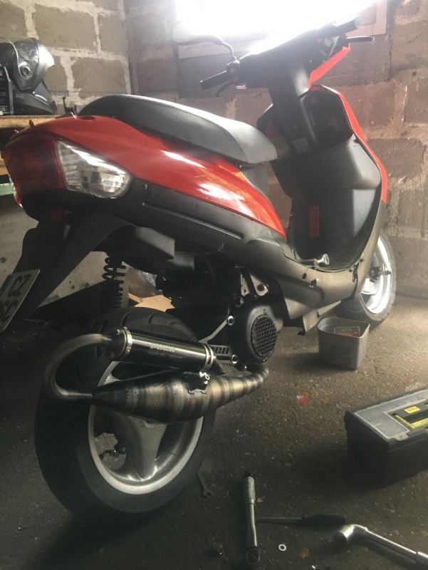

Jimo37 Posté(e) le 19 juin 2021 Auteur Signaler Posté(e) le 19 juin 2021 (modifié) Transmission polini 15-41 montée ca mouline beaucoup moins par contre en pointe je ne sais pas ce que ca donne car plus de batterie avec mon tel du coup je test demain. Ca a était une vrai galère j'ai poireauté 2h chez le pro qui a gentiment fait une demie heure de rab pour pouvoir me faire ca. Avant ca j’avais tout deposé et laissé la roue tenir grace au tambour arrière sauf qu’un co***** de voisin a eu la bonne idée de decaler le scoot du coup j'ai perdu 15mn a remettre la roue et le tambour pour passer l’arbre de roue arrière…sinon le scoot a perdu en reprise il ne leve plus tout seul des que je remet plein gaz il faut tirer sur le guidon dommage il me manque un bon allumage egalement. Modifié le 19 juin 2021 par Jimo37

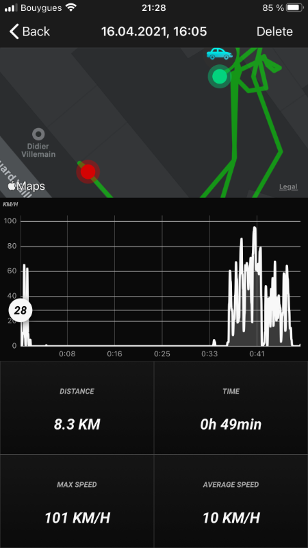

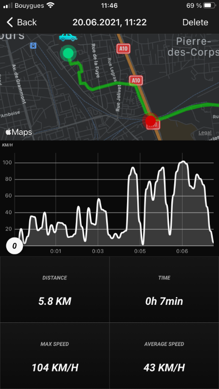

Jimo37 Posté(e) le 20 juin 2021 Auteur Signaler Posté(e) le 20 juin 2021 (modifié) Test concluant sans transmission je bloquais a 93 km/h gps maintenant j’ai un gain de 11 km/h avec la trans secondaire polini 15-41 et bientôt plus grace a la courroie de ludix me manque juste a usiner le carter comme pour un overrange. Modifié le 20 juin 2021 par Jimo37 1

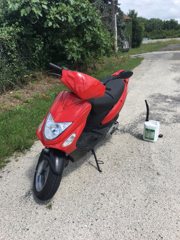

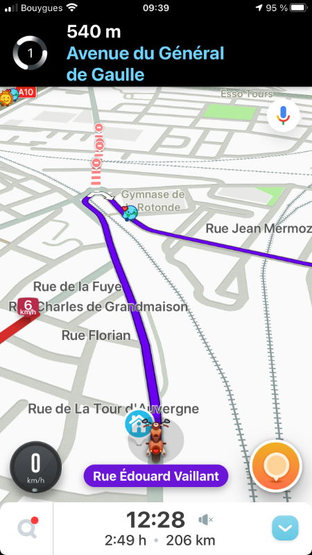

Jimo37 Posté(e) le 23 juin 2021 Auteur Signaler Posté(e) le 23 juin 2021 Bien arrivé 206km avec 4 arrets de 5mn pour faire le plein le scoot a pas bronché du trajet pourtant j’ai fait 60 km de nationale a 80-90 et ma vitesse mini était de 60-70km/h 2

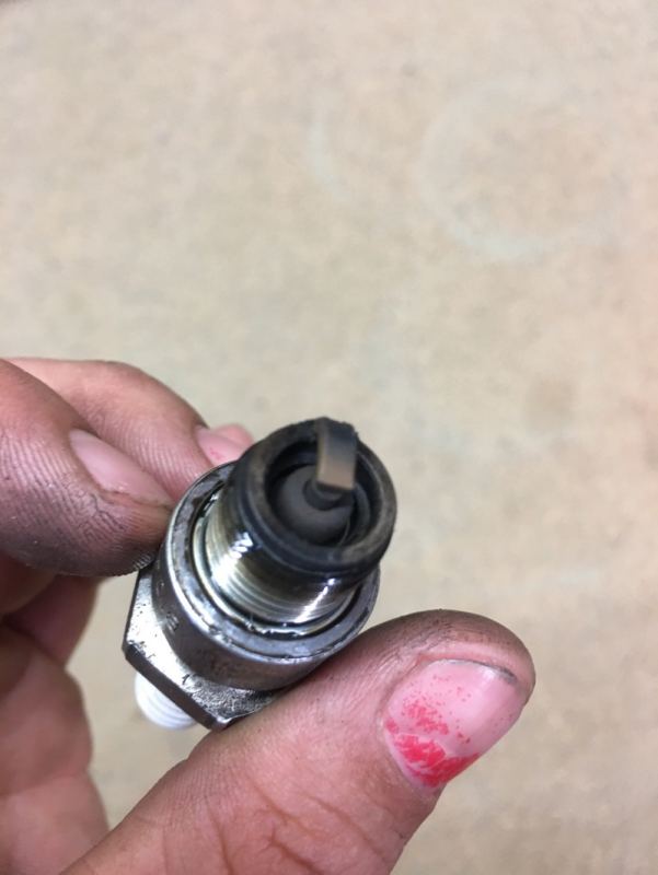

Jimo37 Posté(e) le 26 juin 2021 Auteur Signaler Posté(e) le 26 juin 2021 Pour les pro du réglage carburateur: 1) mélange trop riche? 2) gicleur et réglage aiguille trop riche? 3) indice de bougie trop froid?

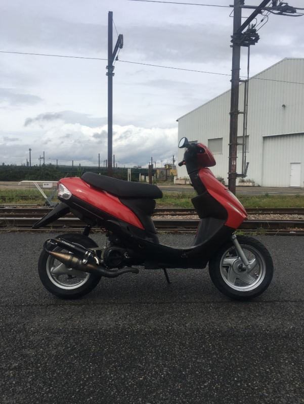

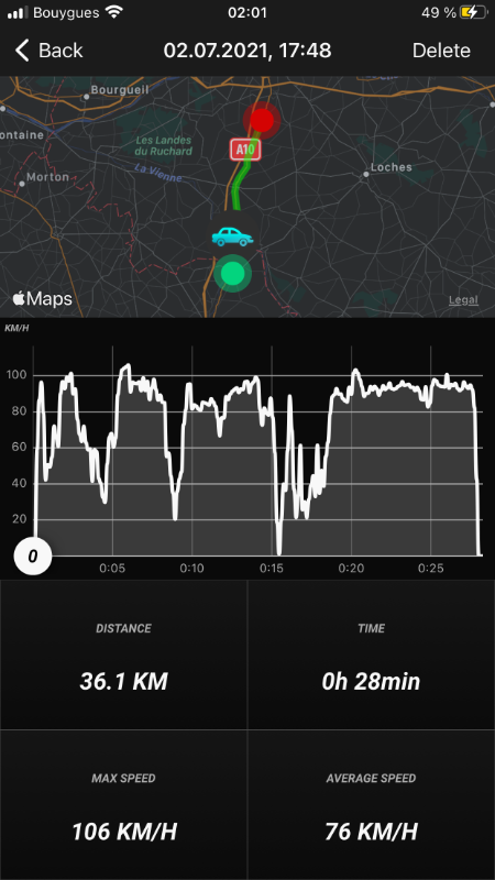

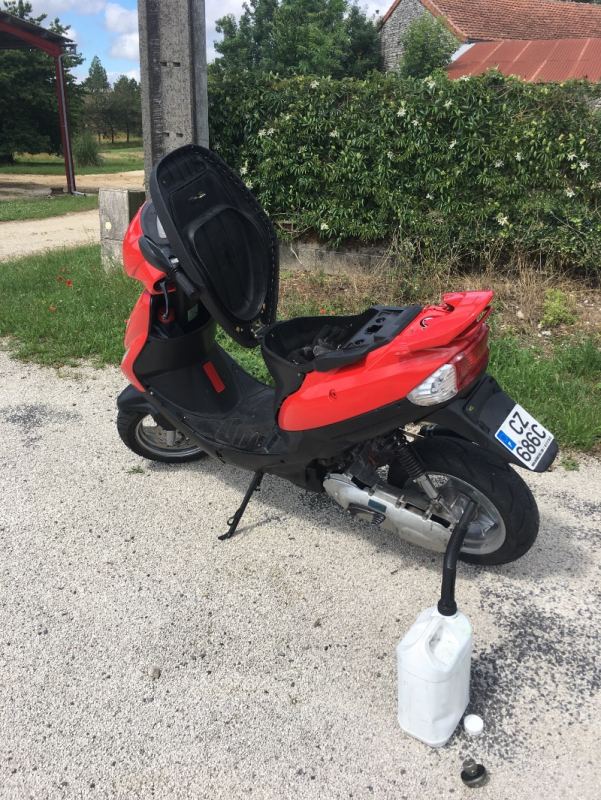

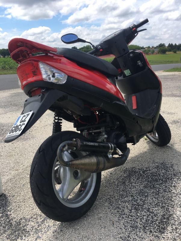

Jimo37 Posté(e) le 2 juillet 2021 Auteur Signaler Posté(e) le 2 juillet 2021 (modifié) Bien rentré de charentes après 4h de route et 246km fait sans trop de soucis avec une belle pointe sur le plat seul soucis les ressorts d’embrayages se sont completement ramollis et mon garde boue avant ma laché sur la route lol pareil pour l’aileron arrière qui ne tenais casiment plus et vent fort plus des pointe a plus de 100km/h ils n’ont pas aimé Demain je vais chercher ma courroie et monter ca Modifié le 3 juillet 2021 par Jimo37

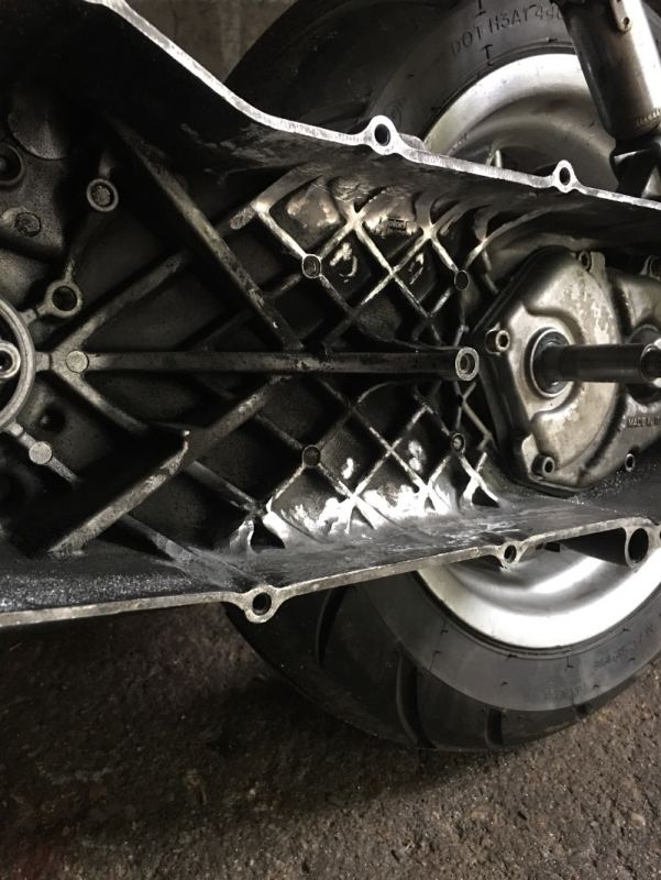

Jimo37 Posté(e) le 4 juillet 2021 Auteur Signaler Posté(e) le 4 juillet 2021 Usinage pour la courroie de ludix terminé avec ce que j’ai viré en alu je pourrais même y placer un overange plus qu’a tester 1

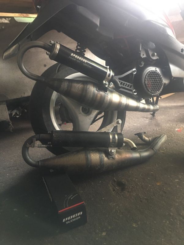

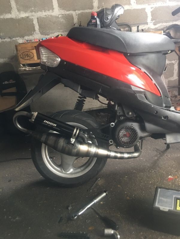

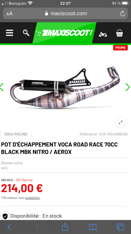

Jimo37 Posté(e) le 6 juillet 2021 Auteur Signaler Posté(e) le 6 juillet 2021 Bon dernier craquage pot voca road race commandé et problème de creux a bas régime résolu avec la pose de la courroie de ludix il fallais juste poser quelques rondelles derriere le canon du variateur car la courroie était trop pincée plus qu’a monter l’embrayage et le pot ça va watter severe! 1

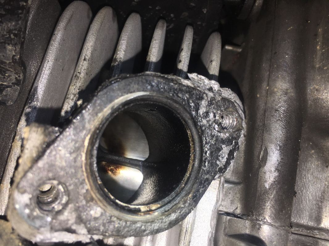

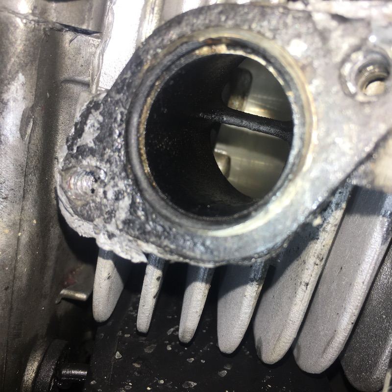

Jimo37 Posté(e) le 10 juillet 2021 Auteur Signaler Posté(e) le 10 juillet 2021 Bon bah grosse deception le pot ne s’accorde pas du tout a mon kit la PMAX est sensée ce situer de 12000 a 14000trs et visiblement même après ajustement de la carb et la varia c’est trop creux en bas et tout le long de la monté en régime en plus je perd en pointe donc plus qu’a le revendre dommage il est plutot bien concu avec de belles soudure et finition mais plus prevu pour du cylindre a grosse sortie d’échappement type 2fast,Stage6 racing mk2 et compagnie. Je precise que la sortie d’échappement du kit top perf est plutot etroite d’ailleurs j’ai pu constater que mon cylindre est nickel pareil pour le piston juste un poils de calamine mais rien de méchant après presque 1000km parcourus.

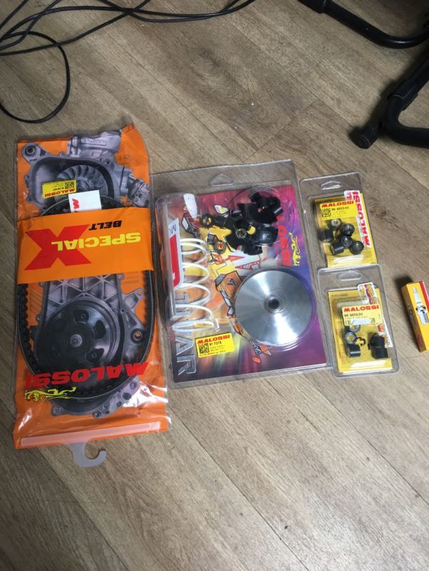

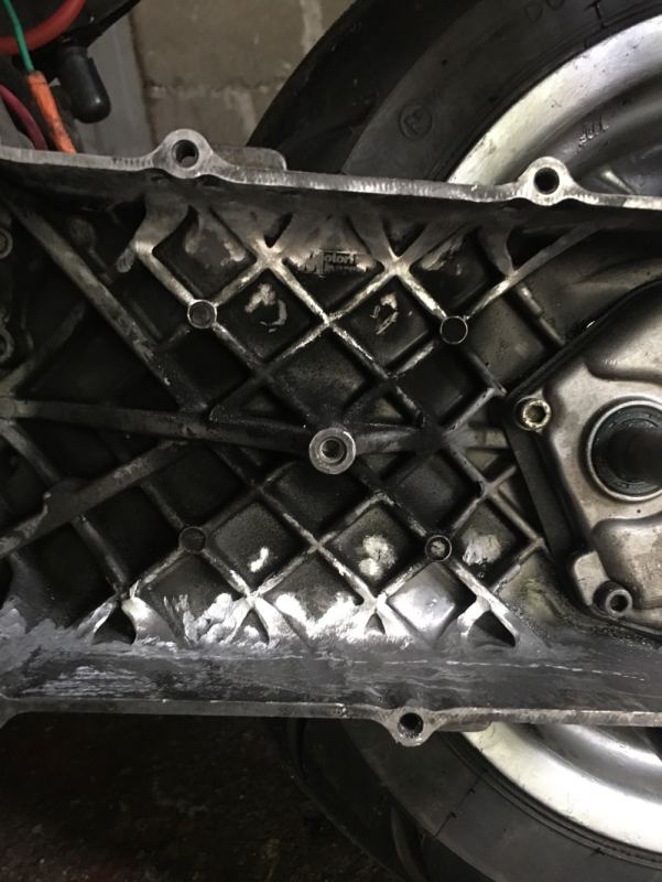

Jimo37 Posté(e) le 16 juillet 2021 Auteur Signaler Posté(e) le 16 juillet 2021 (modifié) Changement de variateur imminent je vire le narakouille qui est déjà vachement usé au niveau des pentes de galets et de l’axe donc finition nul a chier et perfs nul a chier resultat j’aurais invertis dans un bon variateur j’aurais gagné de l’argent…je passe donc sur une valeur sur: le malossi multivar de 2019 au passage j’ai pris une courroie neuf malossi special belt car l’autre a frottée le carter tout comme celle de ludix j’avais pourtant usiné pas mal de matiere je vais donc y repasser un coup de fraise avant le montage. Je vais egalement faire changer mes roulements de roue avant je viens de m’apercevoir que la roue a pas mal de jeu lateral et les plaquettes frottent anormalement sur le disque ce qui crée une usure non homogène donc le freinage sera a revisé des que possible. Petite photo des pieces et de ma pote qui me tiens compagnie depuis presque un ans dans mon local quand je bricole elle s’est logée dans un trou dans les parpaings au calme Parfois elle me conseil pour mes réglages « Hey Jimo a ta place je baisserais le gicleur de 5 pts » Modifié le 16 juillet 2021 par Jimo37
