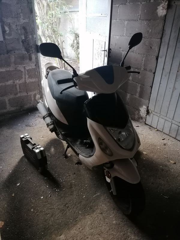

J'ai eu le scooter pour 300e il n'a pas roulé depuis 2016 dort dans un garage et n'a que 1700 km...
Voici la liste des pieces commandé pour le débridage total du scooter:

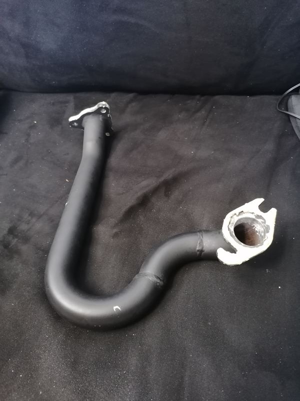

Un coude de pot débridé que j'ai retouché au dremmel car livré envore legerment bridé,

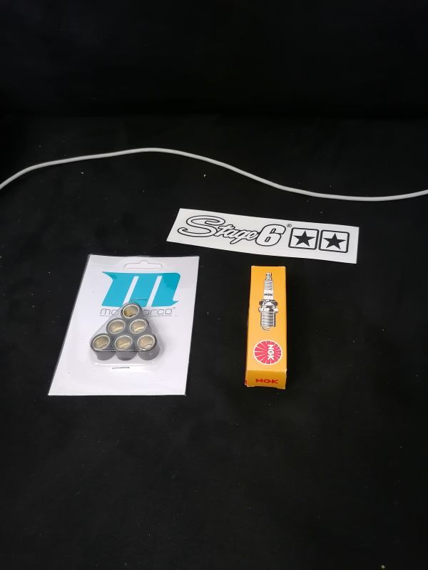

Bougie et galet neuf.
Pourtout ce qui est des gicleurs j'ai déjà tout chez moi...

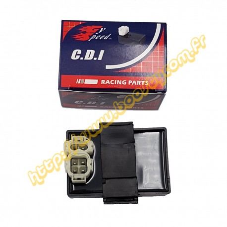

Un boîtier cdi débridé jusqu'à 12000 tours de chez boostycom

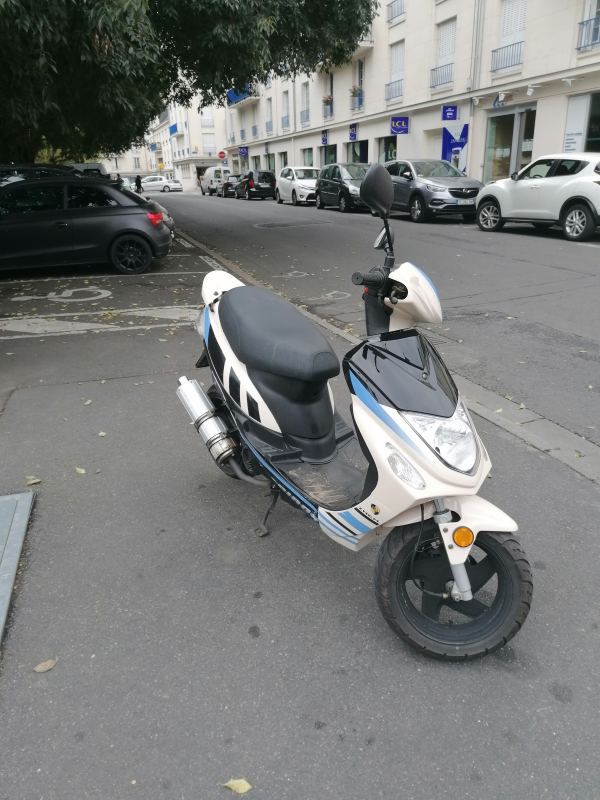

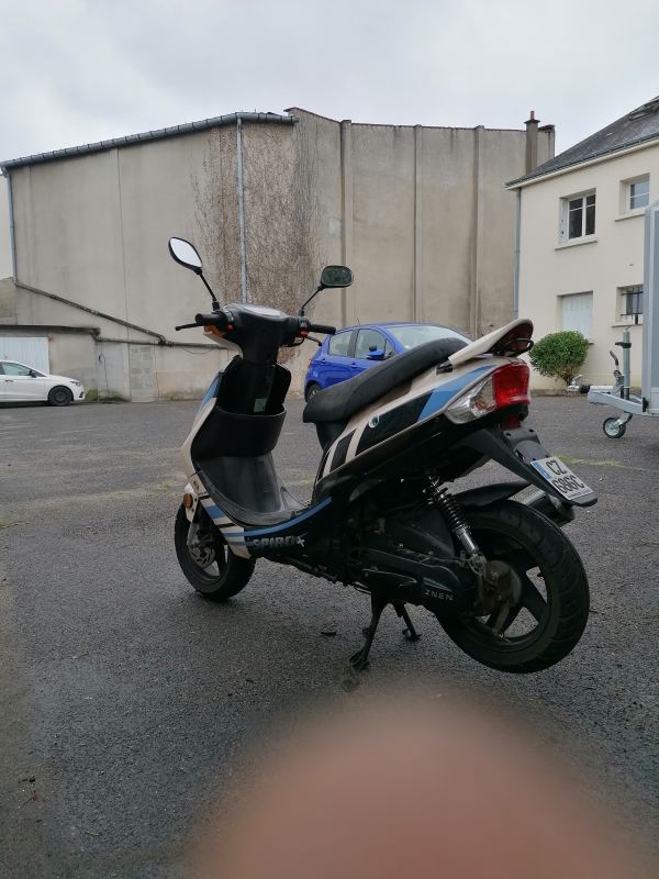

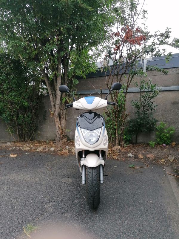

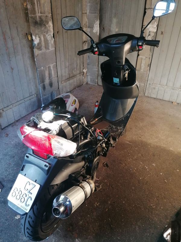

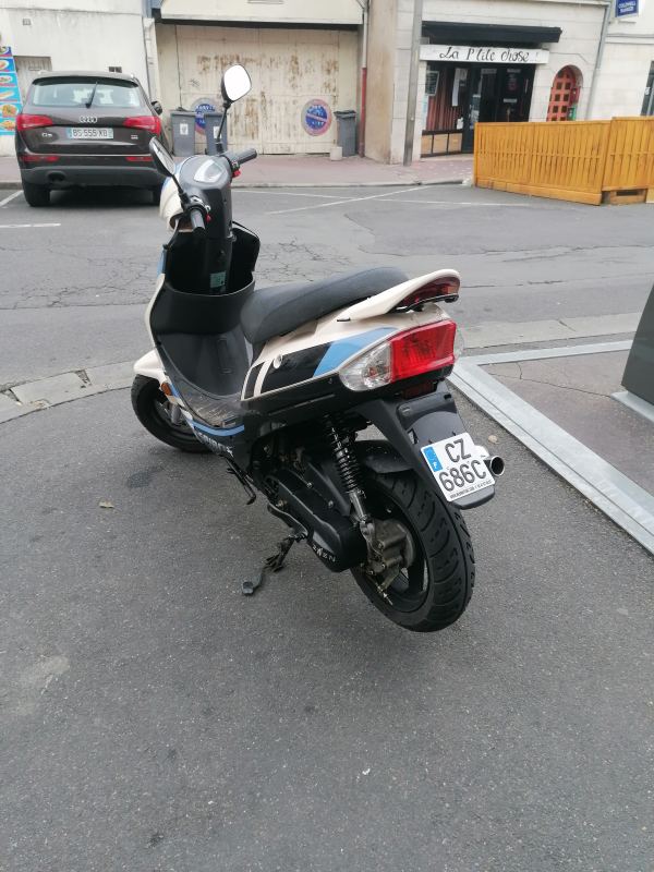

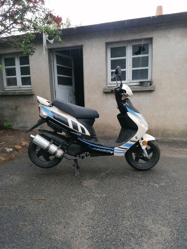

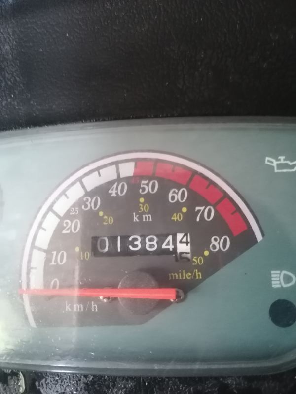

Bon j'ai enfin le scoot en ma possession au final il a moins de bornes que prevu 1350 et des poussieres. Dans l'enssemble il est propre il a quand même surment pris une chute car quelques carénages son abîmé et la roue arrière a des méplats au niveau de la bordure de jante j'ai même l'impression que ca me crée des vibrations mais bon sans plus donc je la changerais au plus vite.
Le scoot était déjà débridé de partout même au cdi. j'ai bloqué a 70 gps en descente et 65 sur le plat. Le pot bride pas mal il va sauter sans tarder pour un origine adaptable dans un premier temps car mon coude de pot de cpi ne s'adapte pas a la cartouche du znen. c'est belle et bien une copie de Minarelli h pour le moteur.
Au passage le freinage manque de mordant pourtant tout est casiment neuf et bien reglé...
Modifié par Jimo37

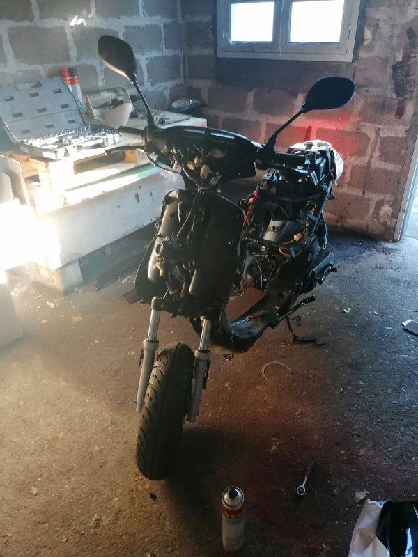

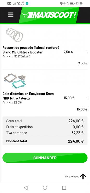

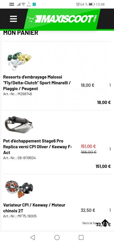

Salut a tous, voici quelques news du Spiro:
Je viens de faire une commande MXS suite a ca il y aura un changement de pot, un changement de variateur, un changement du ressort de poussée et des ressorts d'embrayage, un changement de gicleur et la pose d'une cale d'admission de 5mm sous les clapets et éventuellement un montage d'embrayage allégé motoforce...
Sinon aujourd'hui j'ai fait l'apoint en huile de boîte, idem en huile moteur et j'ai netoyé le scoot a l'eau savoneuse.
Modifié par Jimo37

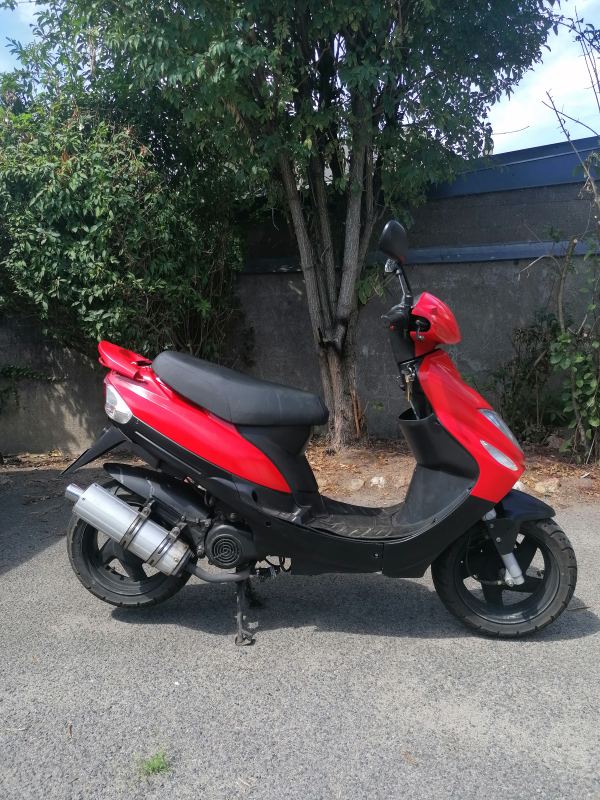

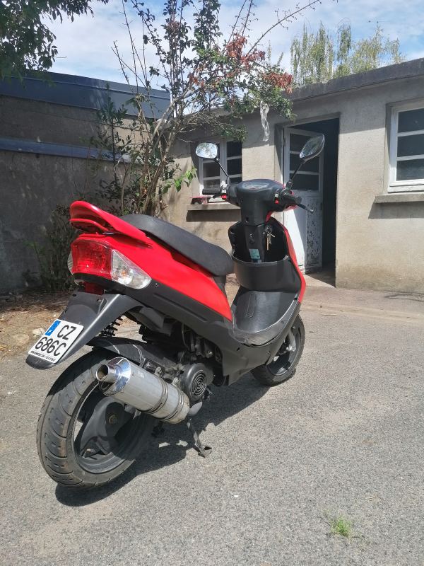

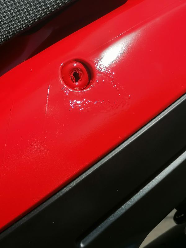

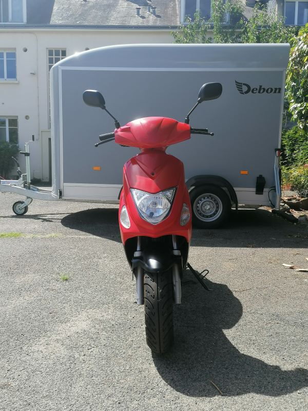

Nouvelle peinture... J'en ai fait des plus propre (coulure carénage arrière gauche) mais bon ca fera l'affaire...
Au passage j'ai decouvert pas mal de pattes de fixation cassées le mec a du se prendre une belle pèle quand même car il manque soit des petits bout de carénages soit des pattes HS même le feu arrière a pété a quelques endroit et la béquille centrale est flinguée et va pas tarder a rendre l'ame...
Modifié par Jimo37

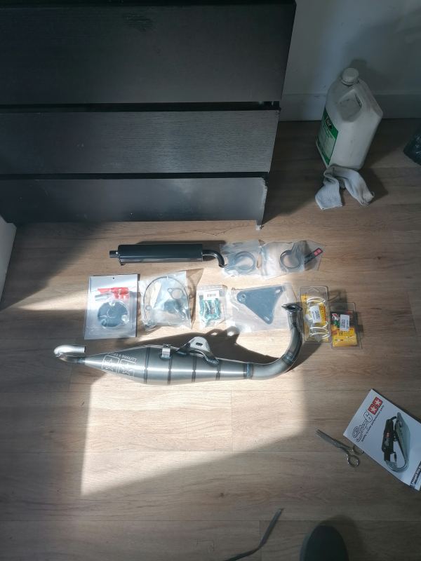

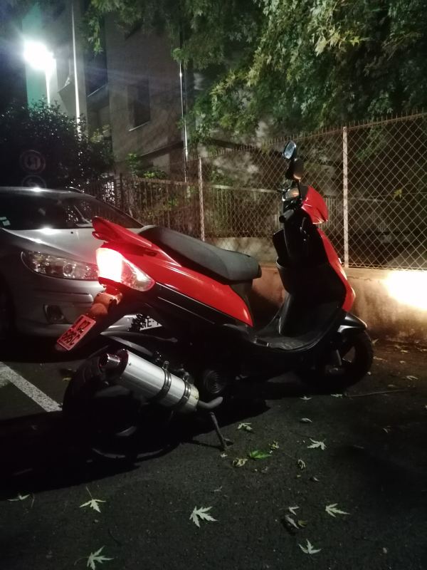

Reception avant mon depart en charentes de quelques pieces bien sympathiques:
Un pot Stage6 Pro Replica,
Un ressort de poussée Malossi blanc sinon j'ai un jaune au cas ou c'est trop mou,
Des ressorts d'embrayages Malossi Delta Clutch,
Un variateur Motoforce Racing,
Une cale Easyboost pour l'admission,
Et au passage je monterais un embrayage allégé Motoforce Racing.
