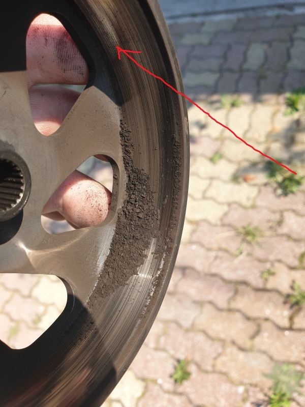

benjamin59 Posté(e) le 10 août 2020 Auteur Signaler Partager Posté(e) le 10 août 2020 (modifié) il y a une heure, jimmy@ a dit : y a quoi derriere le variateur ? une cale , rondelle ? il se peut que la courroie soit d'ésaxé entre le variateur et le correcteur. changé le bm ne resoudra pas le problème, en remontant les même pieces avec les même réglage tu monte le problème avec . Ben justement, je veux éliminer toute pistes.. en remettant tout sur un autre, si ça le fais aussi, je suis sur que c'est la transmission et pas le vilebrequin ou autre.. mais j'avoue être désemparé là, j'ai tout changé niveau transmi.. Derrière variateur il y a la fine rondelle et la joue dentée du démarreur électrique. J'ai vu sur d'autre post que c'était la bonne configuration comme ça. Mais je suis d'accord que le souci, a me lire, a l'air d'être quelque part par là !.. Je vais retenter des choses à ce niveau là je crois.. genre caler une seconde rondelle derrière le variateur, même si c'est pas à faire, car si je vois une diff, j'aurai pointé le doigt enfin sur le souci... Modifié le 10 août 2020 par benjamin59 Lien vers le commentaire Partager sur d’autres sites More sharing options...

benjamin59 Posté(e) le 13 août 2020 Auteur Signaler Partager Posté(e) le 13 août 2020 (modifié) Il y a 1 heure, jimmy@ a dit : tu as un souci soit avec la cloche , l'embrayage ou le correcteur , la piste de la cloche ne vas pas aussi loint . @Bader Tout en origine ca donne mou du début à la fin.. mais il y a toujours le premier quart de secondes ou le scooter monte d'un coup dans les tour puis mode veau direct... ressort mou ok mais si je mets plus dur ça gueule a mort.. @jimmy@ Avec la cloche d'origine les patins de garnitures ressortent trop je trouve justement... je vais retenter tout d'origine.. Par contre les gars, ça s'accentue de jour en jour.. ce soir, il gueule comme dhab un quart de secondes mais après je dois limite pousser avc mes pieds pour qu'il parte... et un nouveau bruit, a l'arrêt, qui s'estompe en roulant confirme ce que disait jimmy pour moi, la courroie desaxée, mais ayant changé correcteur de couple.. je pige pluuuuus.. ca serait côté vilebrequin ? D'où mon envie de changer le bm direct.. EN TOUT CAS, merci les gars de vos réponses, psychologiquement ça fait du bien comme soutient !! Modifié le 13 août 2020 par benjamin59 Lien vers le commentaire Partager sur d’autres sites More sharing options...
ScootMap Posté(e) le 14 août 2020 Signaler Partager Posté(e) le 14 août 2020 (modifié) bonjour, c'est la cloche polini ou malossi ou un du genre? la polini est vendu avec une petite rondelle en titane qu'il faut mettre avant la cloche sur l'axe de la primaire, ce qui permet de bien aligner la cloche par rapport aux patins et surtout permet au correcteur de s'ouvrir plus et de ne pas taper dans la cloche quand il est ouvert, sinon pas sur que ton manque de puissance vienne de là. Modifié le 15 août 2020 par ScootMap.fr 1 Lien vers le commentaire Partager sur d’autres sites More sharing options...
Bader Posté(e) le 14 août 2020 Signaler Partager Posté(e) le 14 août 2020 il y a 11 minutes, ScootMap.fr a dit : bonjour, c'est la cloche polini ou malossi ou un du genre? la polini est vendu avec une petite rondelle en titane qu'il faut mettre avant la cloche sur l'axe de la primaire, ce qui permet de bien aligner la cloche par rapport aux patins et surtout permet au correcteur de s'ouvrir plus et de ne pas taper dans la cloche quand il est ouvert, sion pas sur que ton manque de puissance vienne de là. Faut pas trop ce forcé hein c'est une énigme d'accord mais ont va pas trouvé la solution du mouvement perpétuel et le premier prix c'est son estime pas de quoi ce couvrir de gloire.... 1 1 Lien vers le commentaire Partager sur d’autres sites More sharing options...
benjamin59 Posté(e) le 14 août 2020 Auteur Signaler Partager Posté(e) le 14 août 2020 @Bader je vais dire une chose que j'ai dites a voix haute et j'en suis désolé, ou pas. ENFOIRE. Il y a 2 heures, ScootMap.fr a dit : bonjour, c'est la cloche polini ou malossi ou un du genre? la polini est vendu avec une petite rondelle en titane qu'il faut mettre avant la cloche sur l'axe de la primaire, ce qui permet de bien aligner la cloche par rapport aux patins et surtout permet au correcteur de s'ouvrir plus et de ne pas taper dans la cloche quand il est ouvert, sion pas sur que ton manque de puissance vienne de là. Salut @ScootMap.fr je n'ai pas eu de rondelle avec la cloche (Polini) .... d'ailleurs, elle m'a été livré dans un carton simple, marron, pas comme les objets habituels de Polini.. mais livré d'un site assez connu donc pas d'occasion quoi.. Si c'est le truc de tout mes soucis, j'hallucinerai ahah je vais rechercher dans mes mails cette commande et voir ce que je peux faire pour cette rondelle.. En tout cas, ce n'est pas un manque de puissance, c'est sur, c'est justement de la puissance mal "transmise" a la transmission.. Merci a vous les gars 2 Lien vers le commentaire Partager sur d’autres sites More sharing options...
