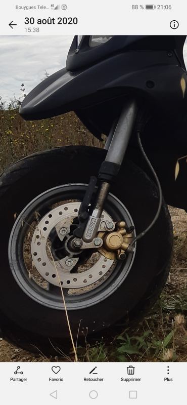

J'ai un peugeot trekker off road d'origine débrider avec juste un variateur malossi réglé.
Enfin bref mon problème ne viens pas du moteur je m'explique:
sur mon scooter les joint spy de la fourche sont mort je vais vous joindre une photo, le problème c'est que ces fourches sont particulières elles sont soudé et je ne sais pas la vidanger et remettre de la nouvelle huile et tout j'ai donc garder ma fourche comme sa (c'est une fourche inversée).
Aujourd'hui je suis allé faire un petit tour sou la plui et j'ai remarqué que premièrement l'huile sur la fourche s'est en parti nettoyé grace a l'eau j'imagine mais à mon avis de l'eau est donc rentré dans la fourche et quand la fourche pompe je ne remarque pas que de l'huile sors sur la parti métalique (désolé c'est un peu compliqué a expliquer).
Et après avoir fais 2 3 petire roue arrière (sur un parking bien évidemment et en allant a 2-3 km/h et en fesans toujours attention a pas tirer très fort et a mettre un coup de gaz quand le scooter retombe), j'ai remarqué que la fourche est devenu beaucoup plus molle qu'avant j'arrive a la mettre en butter a l'arrêt et en métant mon poids dessus je fais 50 kilos..
A votre avis je peux toujours utiliser le scooter quotidiennement et attendre noel pour en avoir une toute neuve ou pas ?
Merci d'avance1277402982_lafourchebz.jpg.9677a97ea2bb4cfbf5278eacce24e49d.jpg

Ah, les fourches de Peugeot.... Une belle m***e! Je sais de quoi je parle, j'en ai une similaire sur mon Ludix.
Ce n'est pas de l'huile, mais de la graisse, les ressorts à l'intérieur se sont soit affaissés, soit ils ont cassé.
Fais quand même doucement, une fourche fort molle joue énormément sur le comportement du scooter.
Elle risque de casser ou pas a ton avis ? Et si c'est "juste" de la graisse les joint spy son bon alors pas besoin de les remplacer ? Finalement j'ai trouver sur la revue technique de peugeot comment les changer mais même moi qui a dépouiller tout mon scooter je suis pas confiant je sais même pas comment je vais faire pour les sortir et dans la revu c'est pas vraiment très claire..

Petite astuce pour sortir un joint spy: avec un rayon de vélo
C-RAYS : ColpoVéloScopie - Écarteur Endocervical Maison - .Gyn'Orama
Tu meules la tête pour l'affiner dans le sens de la longueur, puis tu l'insères entre la lèvre du joint et le tube, tu tournes un quart de tour et tu tires sur le rayon (avec une pince étau)
Mais sincèrement, te casse pas la tête avec ça, le remplacement des spys ne changera rien. Ta fourche est foutue, et la réparer est presque impossible...

Bonjour,
Comme te dit Alain, une fourche qui fait plus son travail ça risque l'accident, on ne peut pas deviner lequel, on ne peut pas deviner non plus si ça va casser en pleine route ou non, à ta place je la changerais sans chercher plus loin pour ma sécurité.
