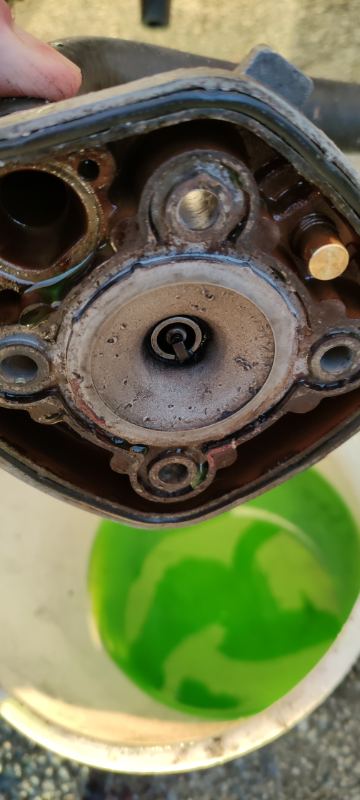

Je peux enfin faire des photos donc ça sera plus parlant. Je dirai bien que la culot long va un peu trop loin :)
Admirez les putains de cratères qu'il il y a dans "l'insert" (je sais pas si ça s'appelle bien comme ça).

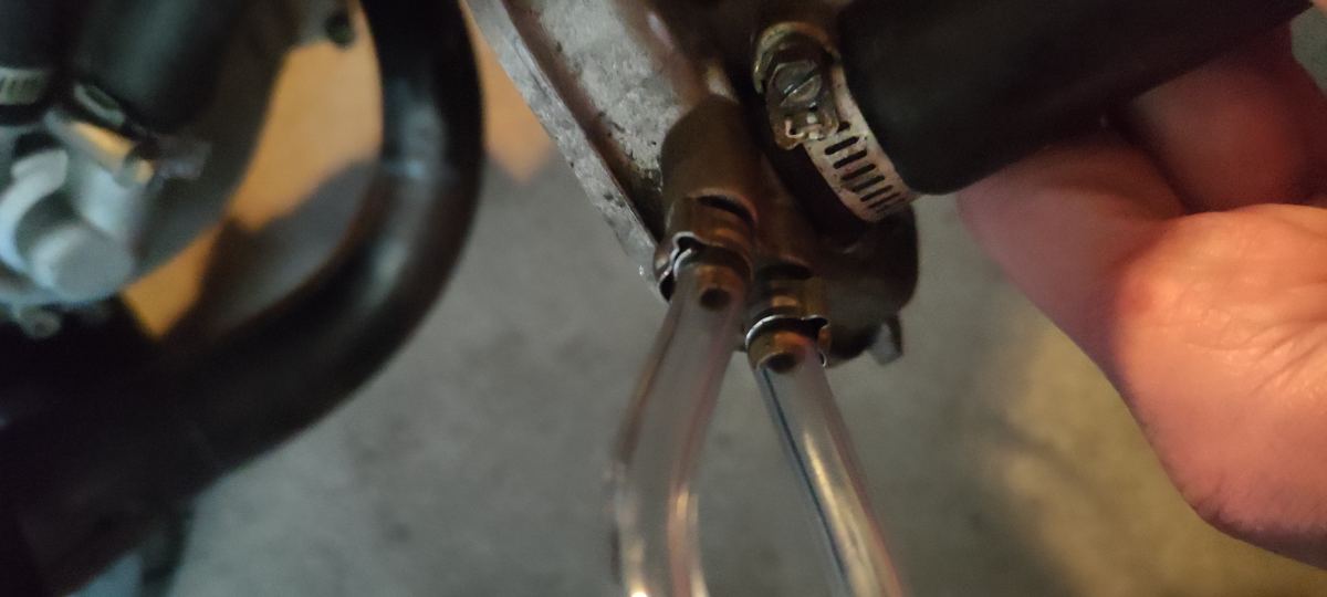

Et rien à voir mais ces maudits colliers qu'on voit sur la 3eme image faut une pince spécial ou quoi pour les enlever ? J'ai passé au moins 20mn à les reclipser j'ai cru que j'allais péter un plomb.
Pardon il y a 2 fois la même image donc 4eme image pour ces colliers de l'enfer (les deux petits sur la durite transparente).
On dirait bien que c'est une culot court qu'il faut en effet mais il me semblait bien que ce satané Beta avait une culot long ce qui est bizarre du coup.
Et oui Max j'ai une pince à bec mais j'en ai chié quand même, il y a les mêmes colliers en plus gros sur les durites de radiateur et ils sont bien moins chiants a reclipser.
Et c'est des morceaux de segment qui ont fait ça sur la culasse, je me disais aussi que si c'était du cliquetis ça avait du sacrément péter :).
