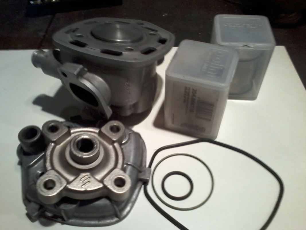

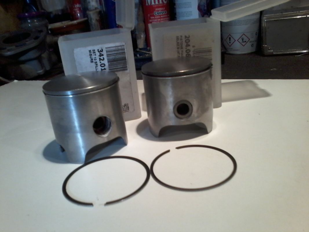

une de mes dernière aquisition sur lbc , kit 70 polini evo , cylindre/piston/culasse preparer par un pro (ça se voit) nickasil neuf , plot de culasse en bronze , + 2 piston neuf avec segment (100 eu la pieces) + 2 segment neuf (45 eu la pieces) je l'ai monter sur un mach g de piste pour des essait de chassit , il colle un 2 fast prépa. je l'ai payer mois de 150 eu avec frais de port. et en neuf avec de tel perf ça existe pas , il te faut le kit + la préparation  .
20190919_172322.jpg.b79971a07fab4beb7824dda0447199a2.jpg.852a8f831d87a73c00bca10a91c6bb21.jpg20190919_172227.jpg.9b714b44039b5e4eaa7b095c3da5bf95.jpg.e37835e92239f5f542d235f8e29db4aa.jpg20190919_172035.jpg.149fb5b6b880e2faa6cfec0b1237684c.jpg.9138463bb71cbb880ed9882a2b1c5e01.jpg
  • J'aime 3
Hum sûrement une meilleure prépa ou réglages un Evo tiens pas un 2 Fast en théorie, après pour moi 2 Fast c'est comme Audi c'est surfait. Cristofolini les meilleurs à jamais :)
