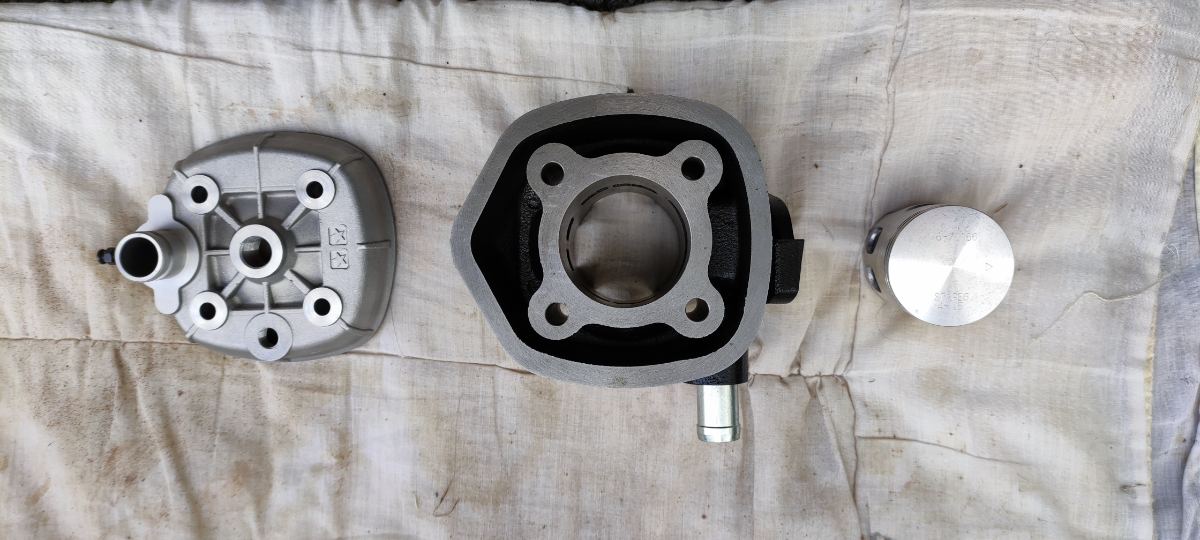

Alors me revoilà assez vite parce que .... j'ai enfin mon Stage6 Street Race 70 (Big Up à Max) et je me posais quelques questions.

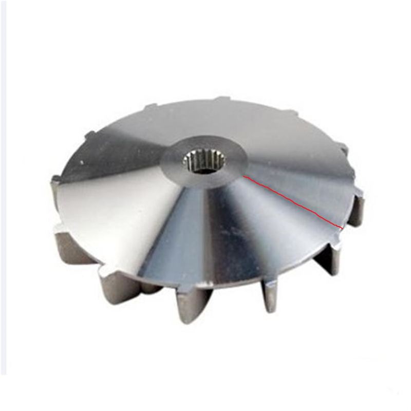

Ensuite niveau variateur on est bien d accord qu'il y a grande plage et grande plage c'est à dire un variateur avec le même diamètre que l'origine et un autre plus grand avec donc une plus grande courroie si on veut l'exploiter ? Donc un variateur de diamètre identique à l'origine ne me fera pas gagner en pointe ?

Et dak pour les varios c'est juste la pente qui change par contre si un Artek est plus grand la courroie monte plus donc plus de pointe (en supposant qu'elle soit pas en butée dans le correcteur avant) ?

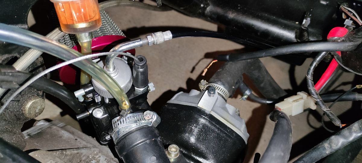

Et yes j'aurai aussi pensé aux durites que tu peux brancher au carburateur pour la vis sur la culasse, mais il y a qu'une sortie contre 2 pour la culasse d'origine du coup je vois pas trop comment tu peux brancher ça à part avec un T ce qui me semble pas terrible du tout. De toute façon je m'en servirai pas.
Et question à la con comme j'ai pas pu sortir la sonde d'eau de la culasse d'origine comme c'est du putain de laiton en mousse et que la sonde s'est soudée à la culasse (merci à l'ingénieur qui à fait cette merde) est-ce-que tu crois qu'on peut rouler sans eau (genre 1km) ou c'est une très mauvaise idée surtout en rodage ?
