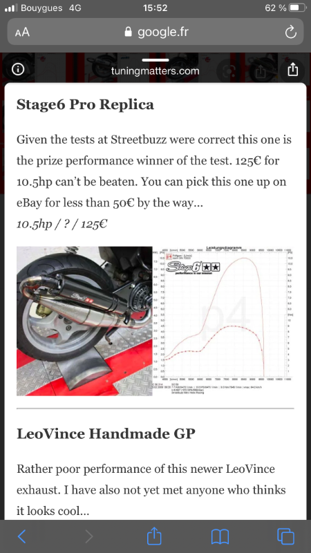

Putain la gueule de la courbe du Pro Replica :).
Après ça m'étonne pas que le C16 marche mieux il est pas homologué, je compte partir sur une plus grosse configuration après donc je vais pas investir sur un C16, le Pro Replica était déjà sur le scoot quand je l'ai acheté.
Et j'ai commandé du rouge malossi au cas où en embrayage mais pour moi le souci est pas là vu que sur une relance plein gaz direct le scoot met 1 seconde a réagir. Je verrai demain j'ai trouvé un gicleur de 55 en ralenti.

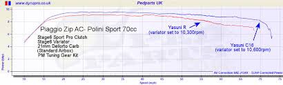

Le c30 ce monte sur des kit full prépa un r1200 ou c21 fait largement le taf avec ce type de kit oui j'ai pas mal de courbes tiens guette celle ci
Je la connais celle là je suis un grand fan de courbes de puissance sachant que je vais peut-être faire de la prépa bagnole bientôt :)
Après pour moi un C16 et C21 c'est la même gamme et oui j'avais aussi pensé au R1200 pour un MK2. Par contre ils sont chers les C30 bordel, niveau prix Stage6 c'est des boss.

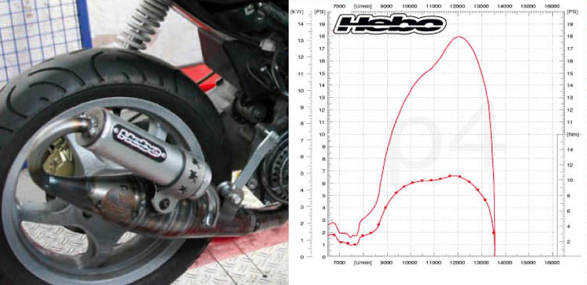

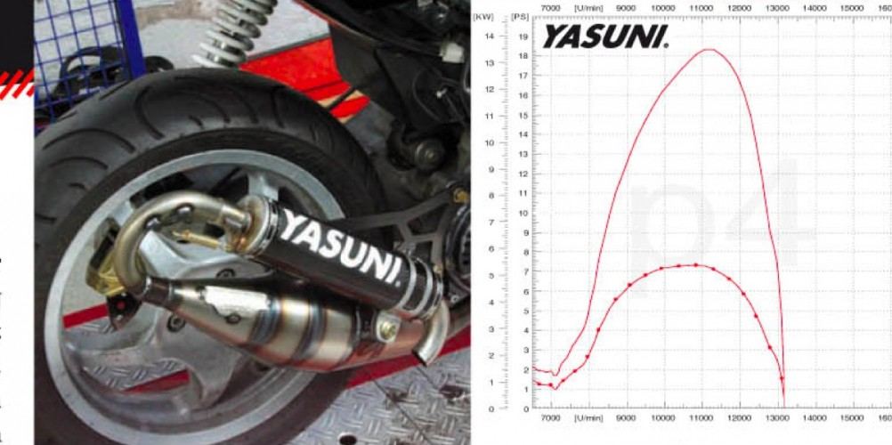

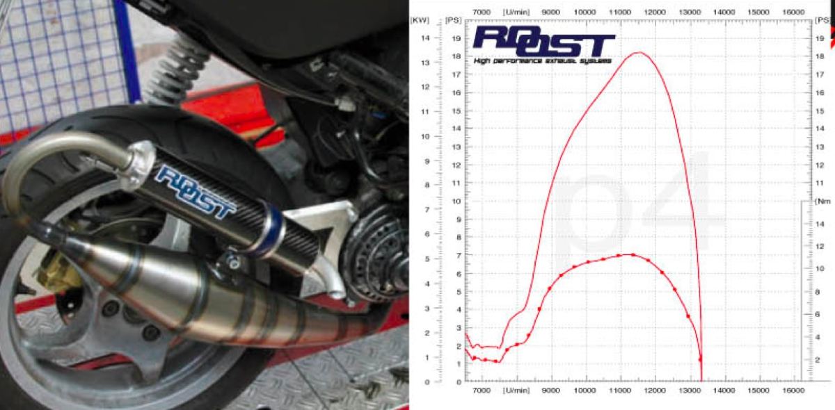

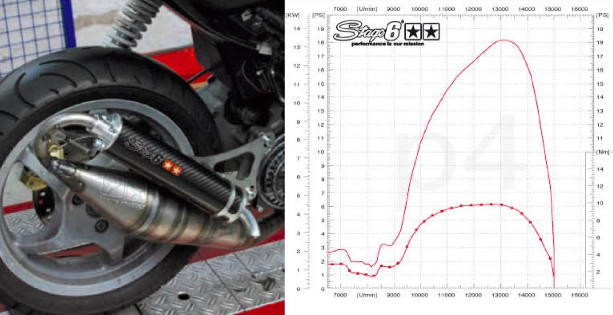

courbe de 4 pot racing avec le 70 st6 racing mk1 ,vhst 24 mm, rotor interne .(Minarelli h) le yaz est un c30 , le Stage6 un r1400. hebo r 5 .
5-5-yasuni-carrera-c30-1002x500.jpg.1d952e0808fcbb62a36ca7c5731facbf.jpg5-3-roost-track-type.jpg.bdc2bdd3219ebf6f6b08357cb1356a1b.jpg5-4-stage6-r1400.jpg.9637554c77afb493a12563bfe12c7503.jpg
Modifié par jimmy@
Il y a 7 heures, Lorne Malvo a dit :
Faudrait superposer les courbes mais le Yaz a l'air d'être le meilleur.
Sinon c'est incroyable l'allonge du R1400 comparé aux autres.
plus de precision de ce test , le yaz est le plus puissant des 4  (à 0,2/0.4 cv pret) mais le r1400 lui met pres de 2000 tr/mn dans la vue , rapporter  à la roue arrière c'est énorme. le hebo est pas mal aussi. très deçut du roost , pour le prix ...  j'aurrais crus que le c30 monterais plus haut en régime mais il a du couple. (on ne peut pas avoir les 2).
marque/modele           cv             tr/mn                 couple
Hebo  HR 5                  18 cv       12,078 rpm        10.6 Nm
Roost  Track-Type       18.2 cv    11,580 rpm        11.0 Nm
Yasuni  Carrera C30    18.4 cv     11,288 rpm        11.8 Nm
Stage6  R1400            18.2 cv     13,249 rpm        10.0 Nm
