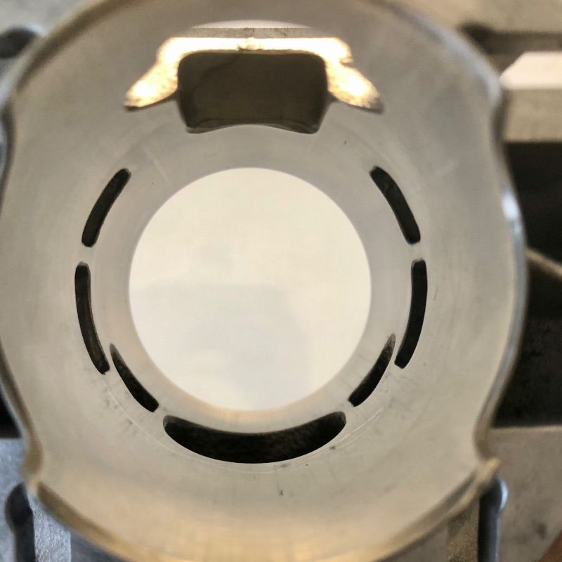

alors ce Athena Racing FL,
1 eres impressions…
Eh bien clairement je vois la différence! Même avec le 21 on est au delà du MXS ou du Most. Il répond avec beaucoup plus de réserve, je laisse les 2 mains sur le guidon a chaque reprise.
c’est vraiment top je suis conquis !
J’ai remis la 16/41 et ça répond autant qu’avec la 14/41 en 2 secondes je suis a plus de 10 000 tr/min
Un regal en sortie de courbe :)
niveau réglages, à part la carburations, tout le reste c’est les réglages Most. C’est PARFAIT !

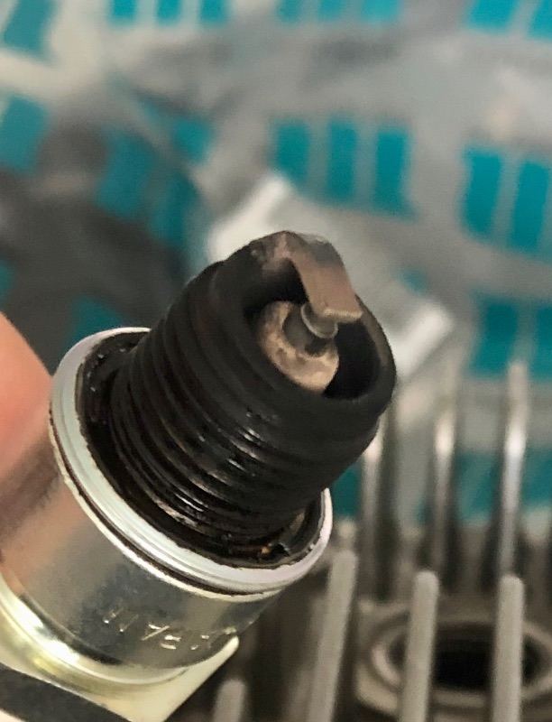

J’ai reçu ma commande de GP, je démonte et là comme tu dit, bougie bien sombre + légèrement humide au ralenti
maintenant faudrait diminuer

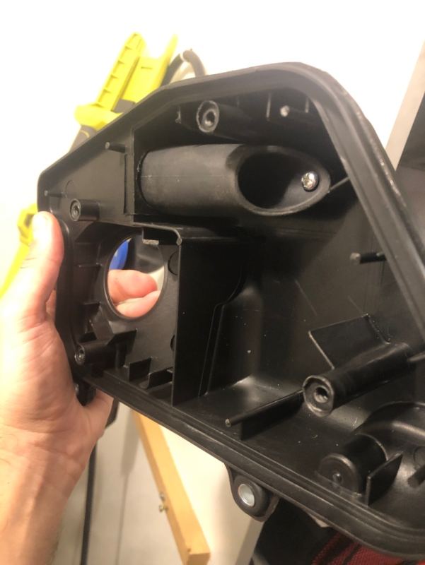

Pas patient pour un sous j’ai remonté mon 21, et j’étais motivé pour passer au filtre à air MBK modifié.

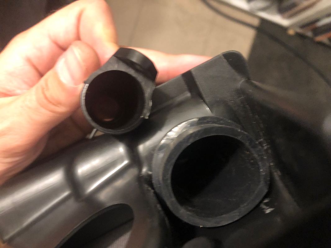

voici ma contribution :
Vous avez reconnu un embout d’aspirateur ?! A peu près 30mm de diamètre intérieur (a l’extérieur du filtre) et une géométrie en cône comme le filtre à air d’origine qui est en 16mm.
par contre pour le gicleur P j’ai bataillé:
105, beuhbeuhbeu, puis 100, puis 95, 85 (mieux) finalement 82 (bien) et hop un 80 et contrôle de la bougie en photo…
sur cette boîte à air noname j’ai remplacé la mousse 3mm par une neuve 10mm ça peut expliquer pourquoi un GP de 80 seulement.
j’avais 72 en GP avec la boîte MBK d’origine (enfin presque conduit 18mm au lieu de 16)

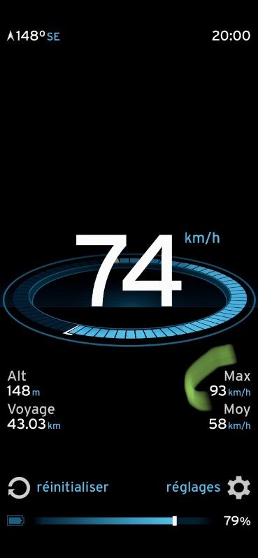

Athena FL, j’ai monté le 28, avec Polini Evo… une vrai bécane de Cross 12000tr/min 110kmh en 14/43 de Nitro.
je me leve a 30kmh!
MAIS,
pas eu le temps de finaliser le réglage perte de compression j’ai du pousser jusqu’à chez moi… il a redémarré du premier coup après 2H un coup de chaud par 34°?
J’ai donc remonté ma configuration axe10 Malossi fonte.

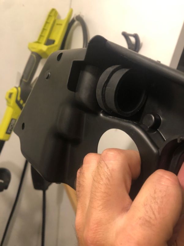

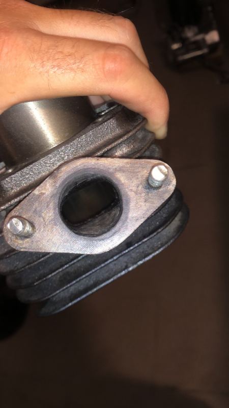

Avec une modif, j’ai viré l’ergo qui obstrue le conduit d’échappement. Est ce que j’ai bien fait?
pointe a 93kmh en Yasuni Eco en 14/43 de Nitro… mais 9500tr/min c’est trop pour ce cylindre je vais lui mettre la 16/41
presque aussi bien qu’avec le MXS
Modifié par Moark

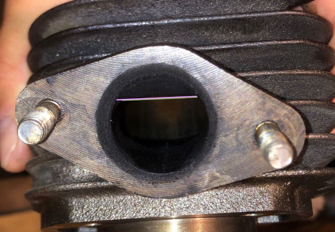

ces dernière semaine bien chaude n'était pas les plus propice a pousser un moteur kité racing à air , dommage ça avais l'air d'un bon kit. 100 km/reel avec un 70 fonte ça ne m'etone pas. ces kit on suffisament de couple pour tirer une transmi longue. pas trop non plus , une 15/41 max , + long ça rame.
Oui, segment collé au piston.
c’était une histoire courte…j’ai vu les limites du racing a air. C le prix pour les perfs d’un Tmax en 70cc.
Je dois dire que c’est le premier kit qui me fait defaut (mis à part l’axe 10 du MXS)
Modifié par Moark
Le 26/07/2022 à 21:09, jimmy@ a dit :
exactement et pour l'histoire je n'ai gagné que 4kmh, pointe a 97 km/h mais a 8200 tr/min seulement
c'est la plage de couple du cylindre donc belle allonge, reprise correcte et 80 km/h a 7000tr
je fais 5L /100 dans la montagne alsacienne ( ce n'est pas plat )
idealement une 15/41 suffirait peut être

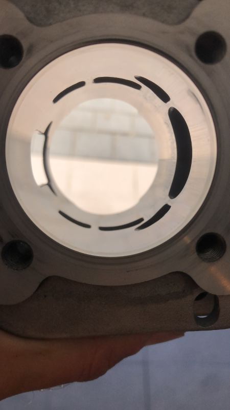

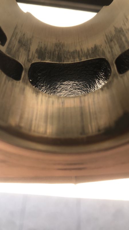

si tu l'a trapper comme me le fait penser la dernière tof , avec un piston en cote superieur ça vas le faire. 3% d'huile se synthese , une bougie br 10 et ne pas le pousser trop quant il fait 35° , il chaufferas plus vite qu'il ne peut referoidire. pour ça que j'y ai monter un moteur de nitro en liquide .je le pousse a font quant je veux et longtemps.;)
Hello, non c’est le même état de cylindre. Je pense qu’on peut le rattraper au rodoir mais bon ce sera pas pour moi.
mon utilisation route de campagne ne me permet pas ce genre de cylindre.
si quelqun veut tenter, j’ai un segment neuf la culasse a plot comme neuve et a savoir, il démarrait et roulait encore !
Je pense qu’avec la chaleur excessive le piston s’est dilaté dans la chemise et voilà. J’ai pas forcé juste fait un petit trajet.
Il y a 22 heures, jimmy@ a dit :
le nickasil n'as rien . tu as bien fait de stopper de suite ça a limiter la casse.
Tu m’as mis le doute, j’ai passé la laine 3000 dans le cylindre… et il a rien du tout! même en passant l’ongle c’était des depots du piston.
du coup je peux commander un piston merci :)
