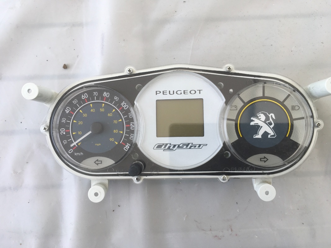

PierreCity Posté(e) le 26 juin 2021 Auteur Signaler Posté(e) le 26 juin 2021 (modifié) Bidouille du jour, j’ai récupéré un tableau de bord de 125 pour 20€ et je vais installer le compteur de vitesse sur le tableau de bord de mon 50. A priori il n’y a pas de rivets mais que des vis reste à espérer que cela n’attire pas trop l’attention de la maréchaussée Je m’interroge quand même sur le kit peinture d’étirer Foliatec, peut on réellement obtenir un bon résultat au pinceau? Si quelqu’un a testé je suis preneur de retour, je n’ai pas trop envie de saccager des étriers neufs. Modifié le 26 juin 2021 par Pierre17330 1

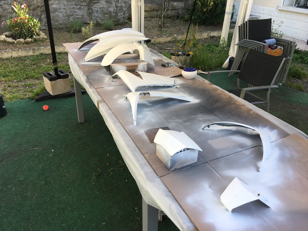

PierreCity Posté(e) le 19 juillet 2021 Auteur Signaler Posté(e) le 19 juillet 2021 (modifié) Après deux mois d’arrêt je m’y remet enfin. Aujourd’hui ponçage dégraissage et aprèt des carénages mème si ce n’était pas idéal, les températures élevées m’ont obligé à m’y reprendre à plusieurs reprises… craquelages assurés au séchage. trop de vent pour la mise en peinture actuellement un créneau se dessinera peut être dans la semaine PS pour l’adaptation du compteur du 125 sur le 50 je pense qu’il faut oublier, du moins je sais pas faire du coup j’ai un compteur de 125 de 14000km à bas prix à proposer en mp. Modifié le 19 juillet 2021 par Pierre17330

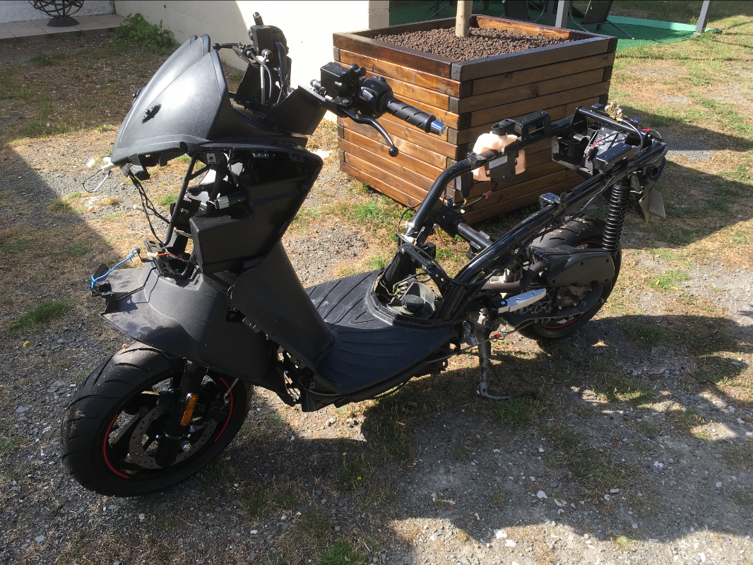

PierreCity Posté(e) le 18 août 2021 Auteur Signaler Posté(e) le 18 août 2021 (modifié) Bonjour après un bon moment d’arrêt je m’y suis remis récemment en faisant avec les aléas météo. J’ai terminé de préparer tous les carénages, 13 pièces: ponçage, mastiquage, égrenage, il ne reste plus qu’à trouver une fenêtre météo pour repeindre en Volkswagen Pacific Blue, VW LA5J, pour ceux que cela interesse. Les deux carénages de jupe inférieure ont été repeints en noir métalisé tandis que le pot Touring et le carter de kick à la Motip haute température en noir mat. Compte tenu de la météo je m’occupe plutôt de la partie mécanique en ce moment, je remonte le carter avec un kit fonte Top Perf 70, vilebrequin Doppler renforcé, je reste sur le carburateur d’origine pour le moment. J’ai de nouveaux étriers de freins, disques, plaquettes à monter de même qu’un amortisseur arrière. J’ai plusieurs éclats de peinture sur la jante arrière que je voudrai éliminer, si quelqu’un connaît le code RAL ou constructeur de la peinture de la jante RS, merci d’avance. Je m’interroge sur deux points: Dois-je installer un cornet de carburateur Malossi que j’ai en stock ou garder la BAA d’origine en la débridant? Je cherche un compromis bruit / performance. Deuxième point, disposant des deux ensembles, quel choix serait le plus performant entre un variateur + embrayage Stage6 Sport Pro ou variateur Malossi Multivar + embrayage Fly Clutch? Je n’en ai aucune idée… Je pars en vacances mais j’ajouterai des photos à mon retour. Modifié le 18 août 2021 par Pierre17330
Max Blackbird Posté(e) le 18 août 2021 Signaler Posté(e) le 18 août 2021 Vu la tronche de ton scoot la boîte à air doppler serait sympa. Sinon garde la boîte à air en la modifiant. Perso je prendrais la variation chez malossi 1
ScootMap Posté(e) le 18 août 2021 Signaler Posté(e) le 18 août 2021 va pour le variateur malossi mais l'embrayage fly clutch est super lourd , mieux vaut un embrayage polini 3g ou sport, plus léger qu'un origine et facilement réglable.
PierreCity Posté(e) le 18 août 2021 Auteur Signaler Posté(e) le 18 août 2021 Pour la BAA, origine améliorée, Doppler ou Malossi, je suis en pleine hésitation. je n’avais pas pensé à un panachage variation Malossi et embrayage Polini, à méditer mais cela veut dire investir encore alors que j’ai deux configurations complètes de deux marques différentes

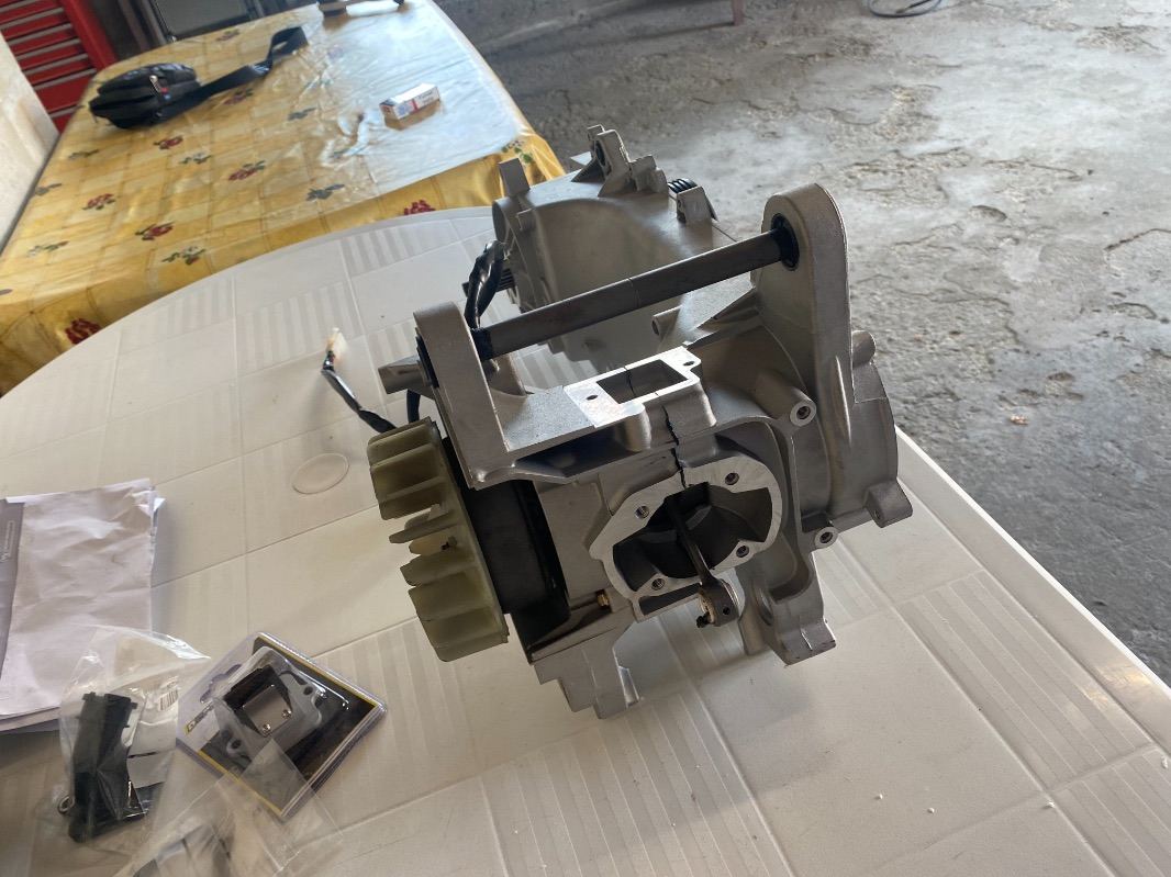

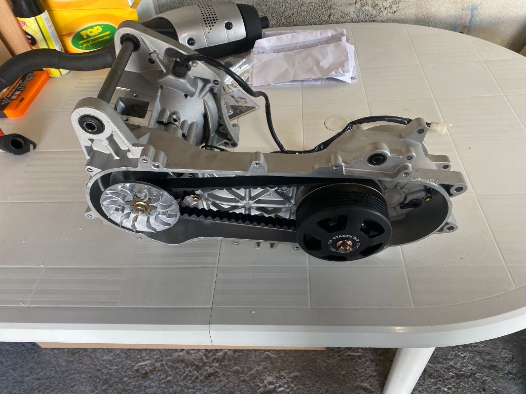

PierreCity Posté(e) le 25 août 2021 Auteur Signaler Posté(e) le 25 août 2021 Début de remontage moteur

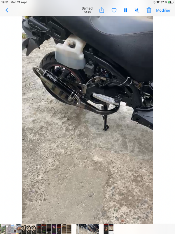

PierreCity Posté(e) le 21 septembre 2021 Auteur Signaler Posté(e) le 21 septembre 2021 Hello mecanique terminée, maintenant peinture Finalement j’ai mis un Yasuni R 1
