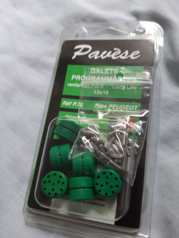

Thegame Posté(e) le 13 septembre 2022 Auteur Signaler Posté(e) le 13 septembre 2022 Il y a 3 heures, Max Blackbird a dit : Si tu avais le bon poids de galets ton variateur s ouvrirait à fond Bah je sais pas comment faire Il y a 3 heures, fred82000 a dit : ces tes galet qui son pas bon après que tu monte une courroie polini sur variateur malossi ça change rien niveaux vitesse si tu monte et regle tout bien Je verrais bien,j'ai commandé une courroie malossi
fred82000 Posté(e) le 13 septembre 2022 Signaler Posté(e) le 13 septembre 2022 si ces la même longueur que celle monter la tu aura le même souci et si ces une plus courte il se pourrais bien que tu y perde en v max un peu donc tu aurais du prendre des galet réglable pavese au lieux de prendre une courroie si elle es encore bonne comme sa tu aurais pu trouver le bon grammage à avoir puis acheter de bon galet

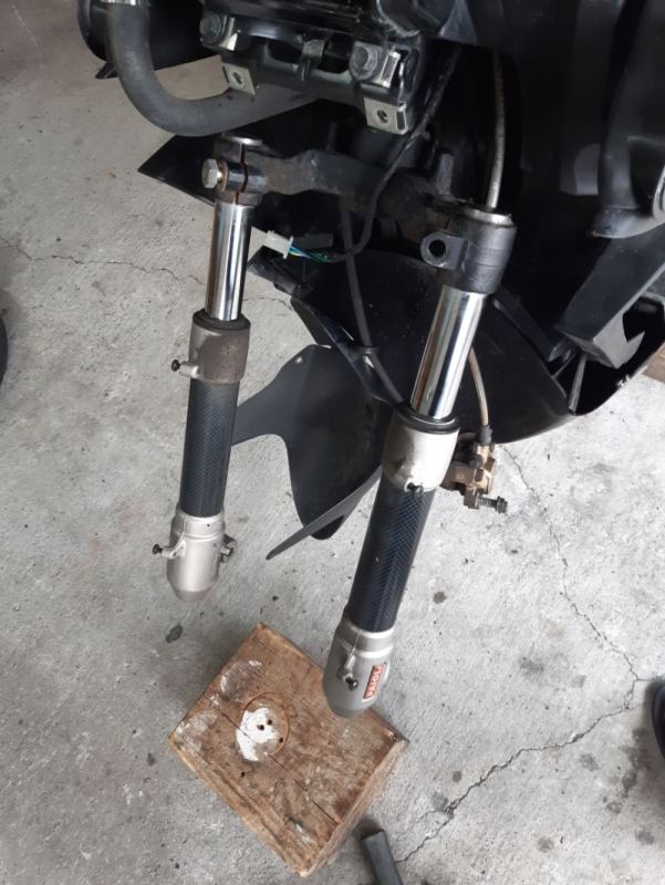

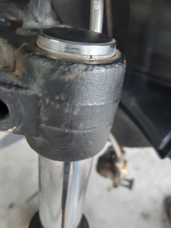

Thegame Posté(e) le 13 septembre 2022 Auteur Signaler Posté(e) le 13 septembre 2022 Bonjour je suis en train de démonter la fourche pour changer l'huile mais je sais pas comment démonter le circlips qui tient le fourreau Il y a 3 heures, fred82000 a dit : si ces la même longueur que celle monter la tu aura le même souci et si ces une plus courte il se pourrais bien que tu y perde en v max un peu donc tu aurais du prendre des galet réglable pavese au lieux de prendre une courroie si elle es encore bonne comme sa tu aurais pu trouver le bon grammage à avoir puis acheter de bon galet Je l'ai fait,j'ai acheté des galets réglable pavese,j'ai monté du 4,4grammes et j'ai perdu en vitesse de pointe.... Donc j'ai remis les 4,1gr il y a 30 minutes, Thegame a dit : Bonjour je suis en train de démonter la fourche pour changer l'huile mais je sais pas comment démonter le circlips qui tient le fourreau Je l'ai fait,j'ai acheté des galets réglable pavese,j'ai monté du 4,4grammes et j'ai perdu en vitesse de pointe.... Donc j'ai remis les 4,1gr L'huile de fourche neuve+nettoyant frein
fred82000 Posté(e) le 13 septembre 2022 Signaler Posté(e) le 13 septembre 2022 ces un peu trop leget 4,1 pour le clips avec un tournevis tu fait levier il viens tout seul par contre j'espere que tu as une clef a choc pour dévisser la vis six pans qui ce trouve sous le tube de fourche si tu voudrais le démonter entièrement pour bien le nettoyer
Thegame Posté(e) le 13 septembre 2022 Auteur Signaler Posté(e) le 13 septembre 2022 (modifié) Il y a 2 heures, fred82000 a dit : ces un peu trop leget 4,1 pour le clips avec un tournevis tu fait levier il viens tout seul par contre j'espere que tu as une clef a choc pour dévisser la vis six pans qui ce trouve sous le tube de fourche si tu voudrais le démonter entièrement pour bien le nettoyer J'ai réussi à dévisser la vis 6 pans sans clef à choc,et l'huile s'est vider,et j'ai remis la nouvelle J'ai tapé sur un embout 6 pans mis sur la vis,et ça a arrêté de tourner dans le vide Le clips je l'ai enlevé avec un tournevis pour démonter les téléphones Et toi t'es en combien de grammes niveau galet ? Perso je préfère un peu léger pour monter les côtes,plutôt que trop lourd et le moteur a du mal à se lancer,c'est nul à chier booooaaaaa Modifié le 13 septembre 2022 par Thegame

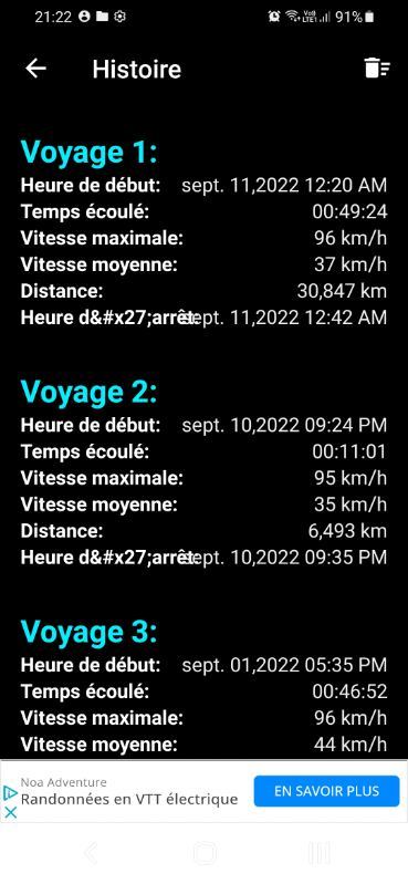

Thegame Posté(e) le 13 septembre 2022 Auteur Signaler Posté(e) le 13 septembre 2022 (modifié) il y a 11 minutes, jimmy@ a dit : teste 4.8gr. trop lourd le moteur ne prend pas ses tr/mn max en pointe , trop light ça prend le max de tr/mn pour mois avancer , a toi de trouver le compromis entre les 2. les réglage varia/carburateur sont chiant à faire mais il faut y passer pour tirer le max de ta configuration. Salut, Pour moi c'est trop lourd 4,8gr J'ai déjà essayé 4,4grammes avec les galets réglable pavese j'ai perdu en vitesse max GPS je ne comprends pas comment ça pourrait marcher mieux en alourdissant les galets La avec les galets 4,1 grammes je suis à 96 km/h GPS,en légère descente C'est possible de gagner de la pointe encore ou il faut que je change de transmission ? Modifié le 13 septembre 2022 par Thegame
jimmy@ Posté(e) le 13 septembre 2022 Signaler Posté(e) le 13 septembre 2022 c'est bien 96 gps . avec la transmi d'origine n'espere pas plus. pour + de pointe il faut jouer soit sur la trnasmi ou sur un kit qui monte plus haut en régime. ou un pot plus perfo. 1
