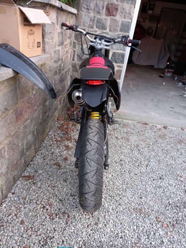

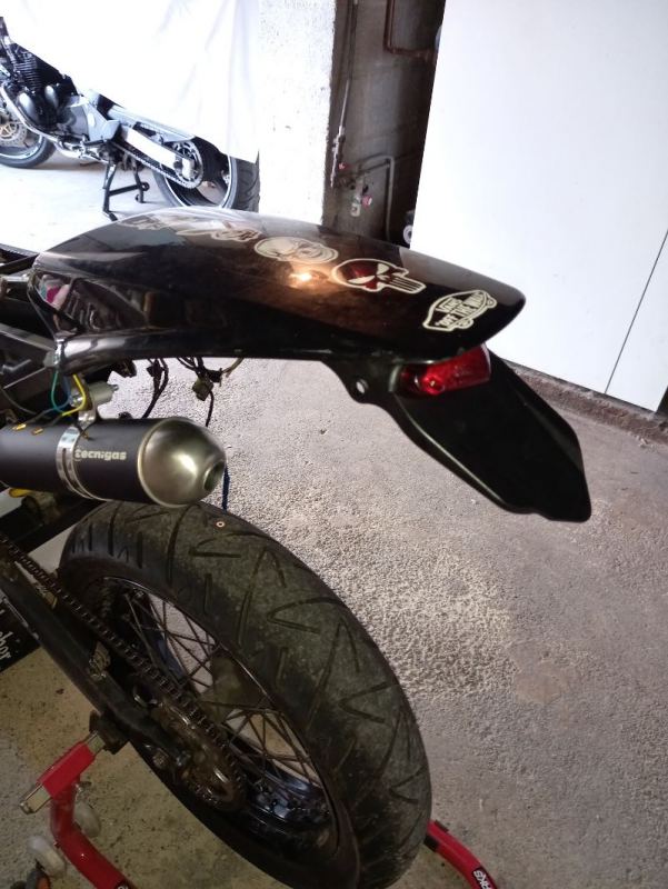

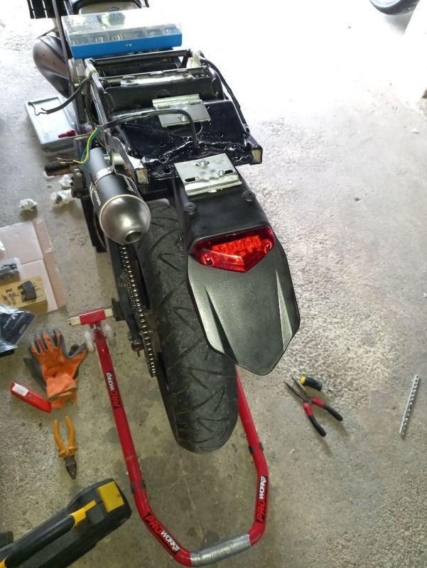

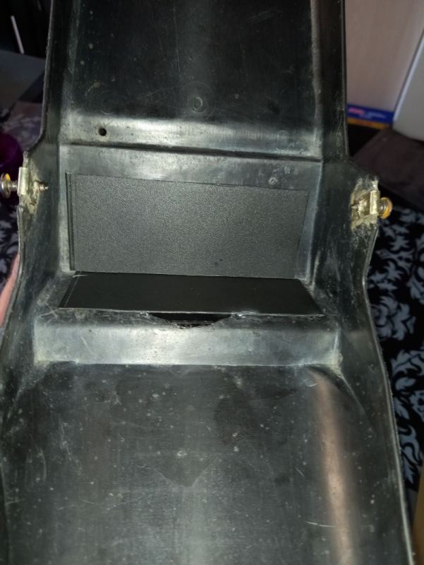

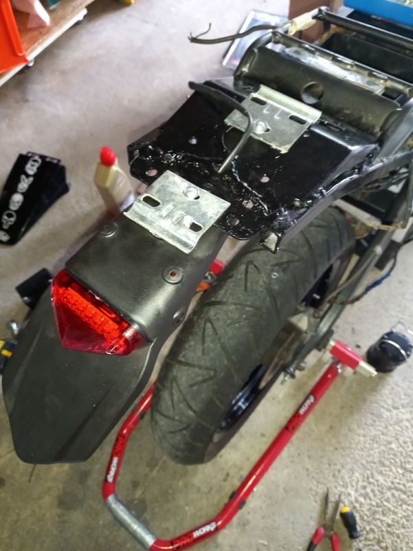

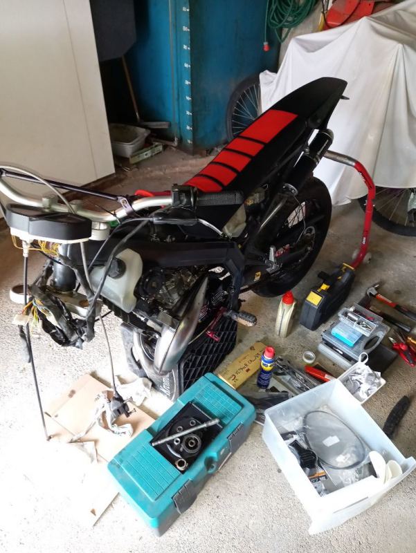

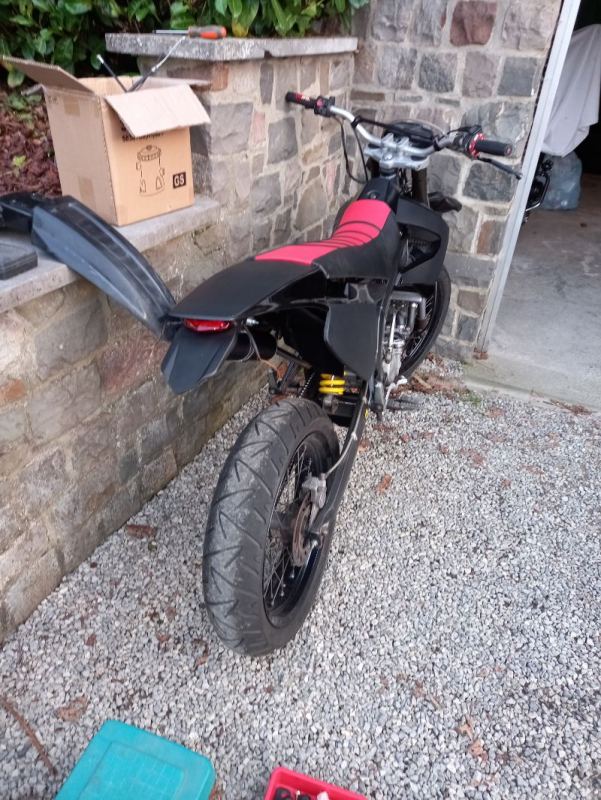

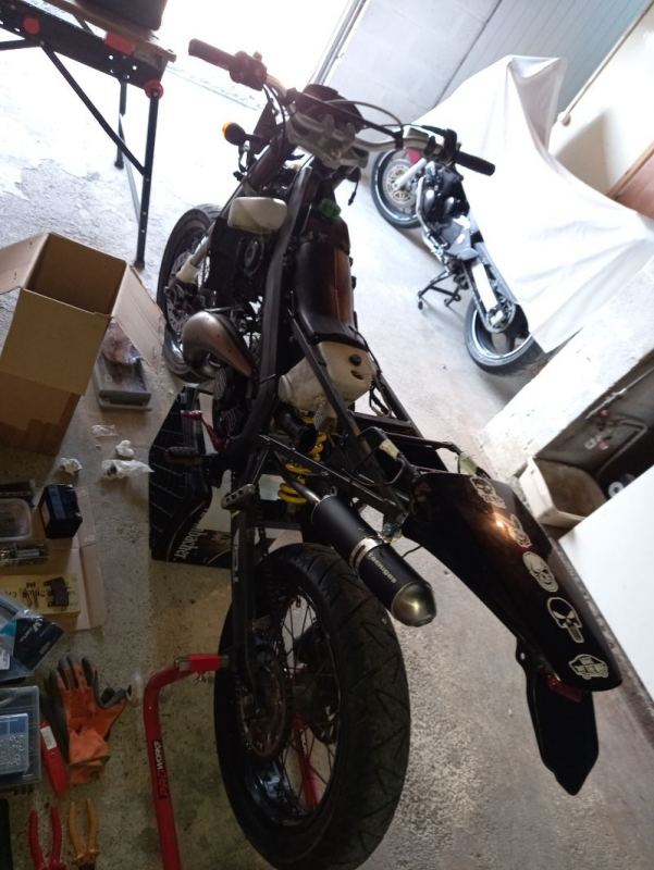

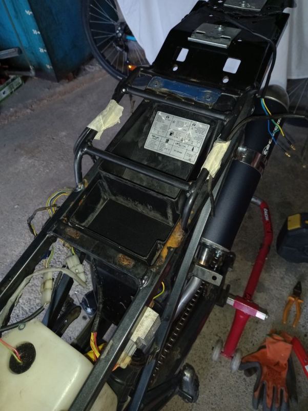

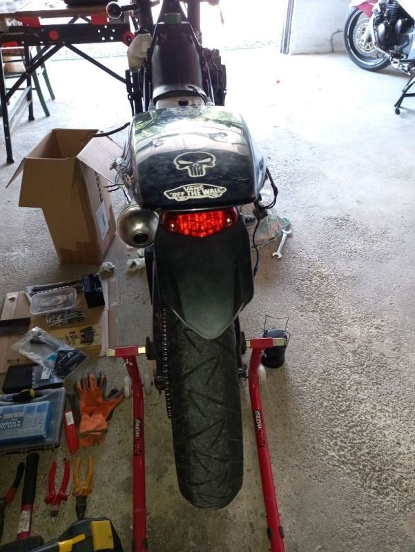

Sinon j'ai avancé encore sur la derbi hier , le feux arrière avec bavette est posé plus qu'a brancher .

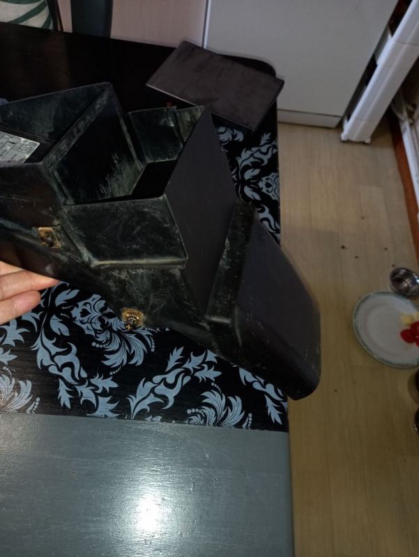

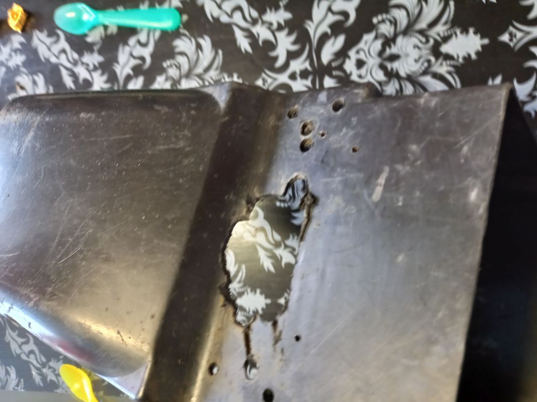

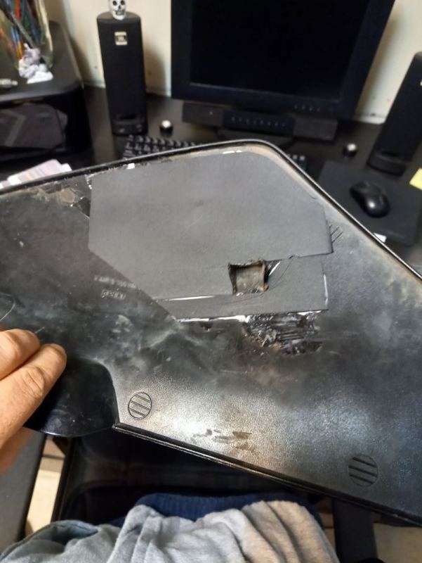

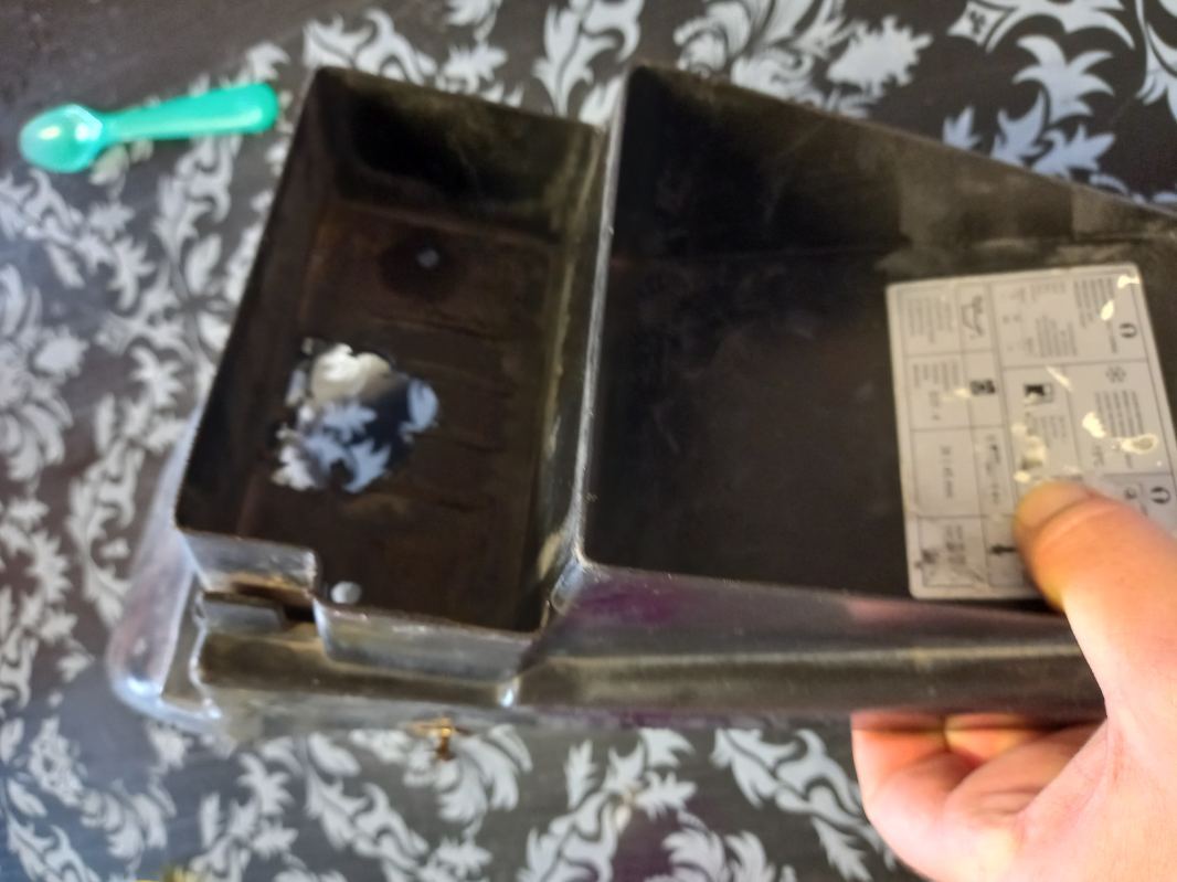

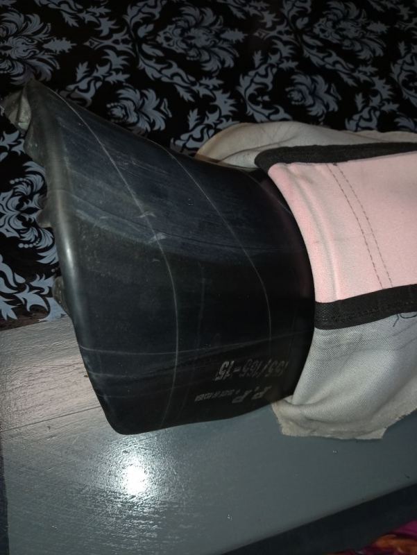

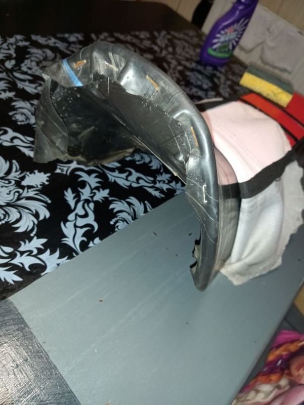

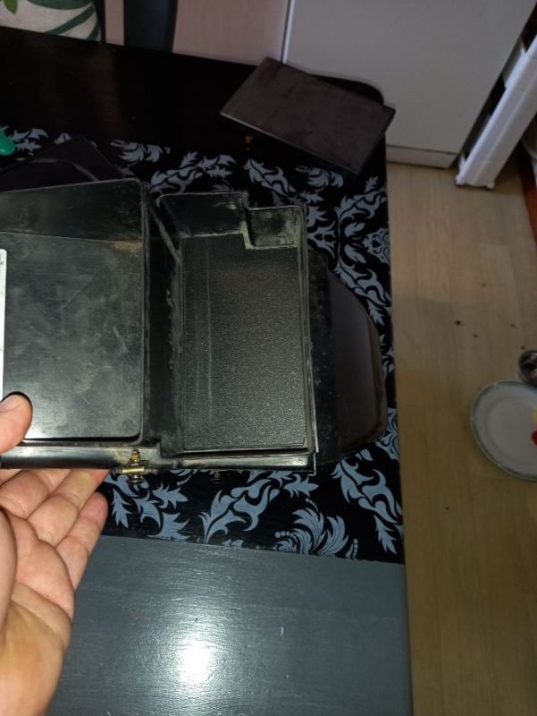

J'ai aussi remis au propre le passage de roue (celui avec emplacement batterie sous la selle ) j'ai reboucher 2 gros trous certainement fait par l'ancien proprio pq??? bonne question
Et j'ai du faire un petite découpe pour le passage du pot .
Allez photos :

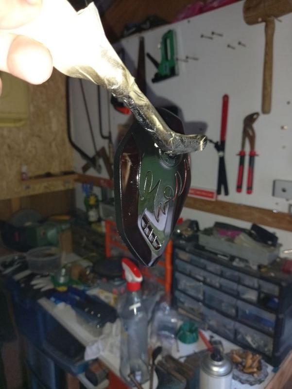

ET Aujourd'HUI j'ai repeint le retroviseur car j'aimais pas en rouge anodisé . Je monterai un neuf plus tard

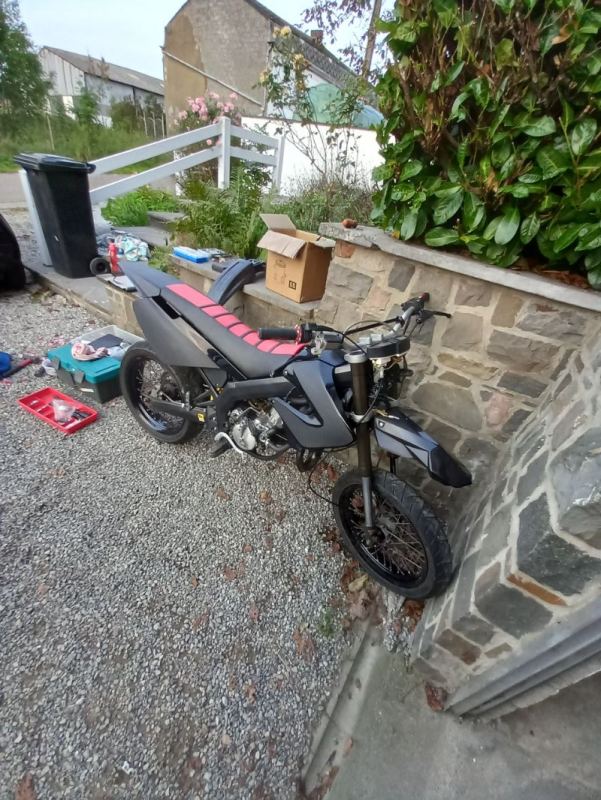

Slt à tous j'ai avancé sur la derbi mais, toujours bloquer a cause des canons de fourches toujours au garage depuis 2semaines et demi ... c 'est en cours qu'ont m 'a dit !!

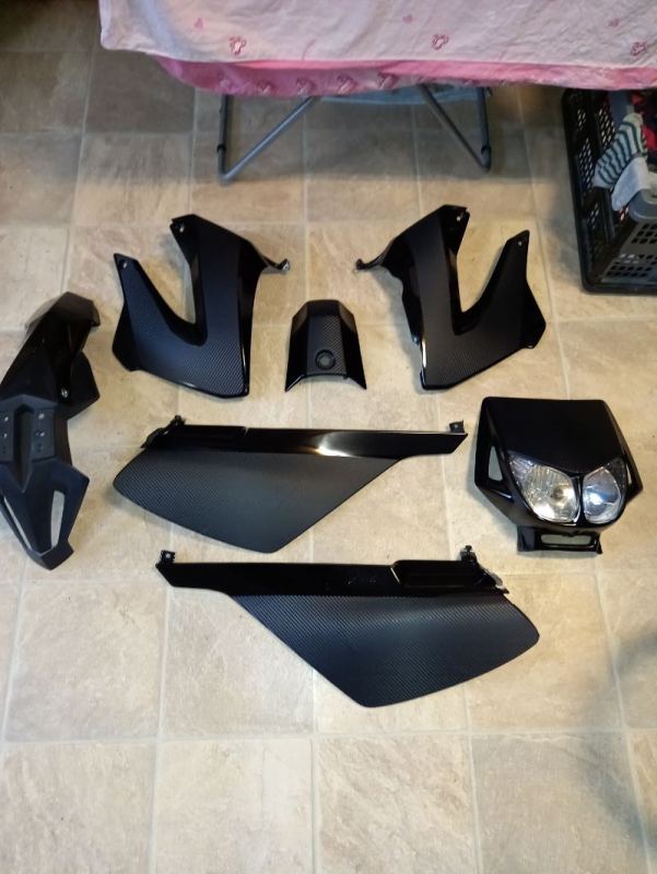

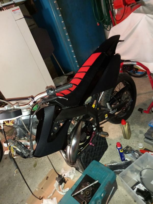

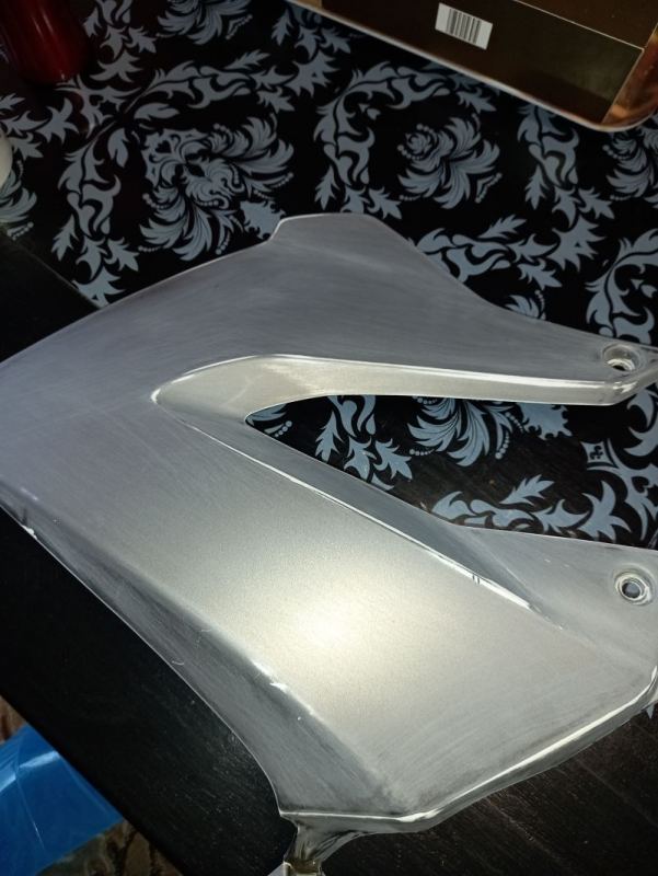

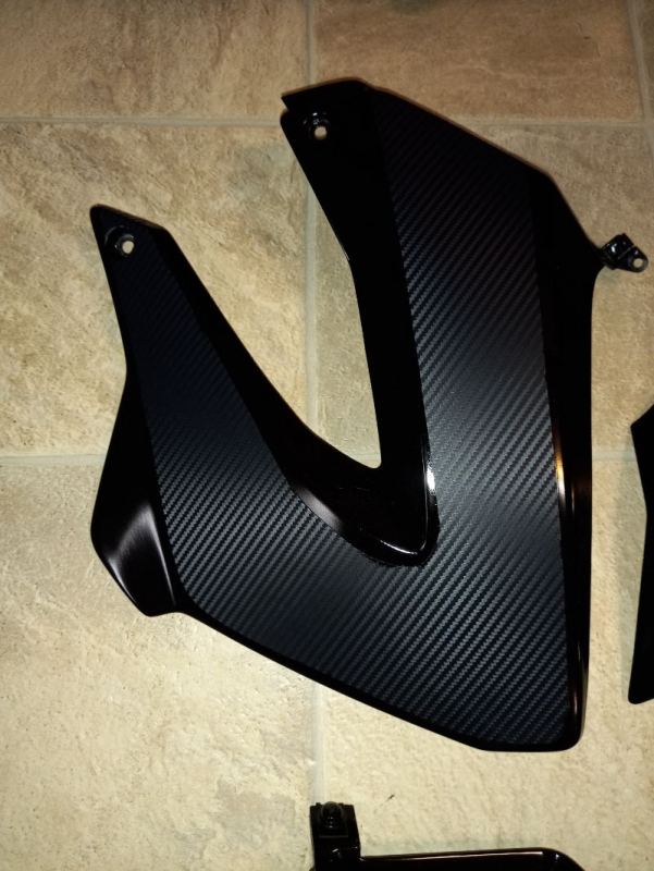

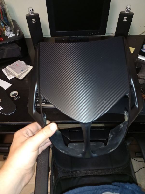

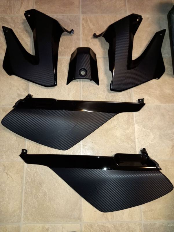

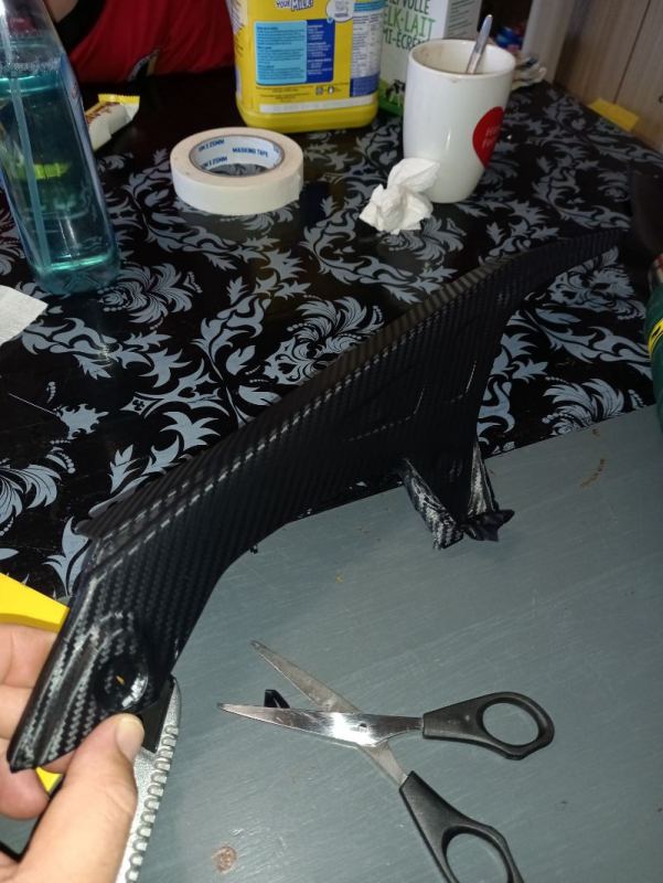

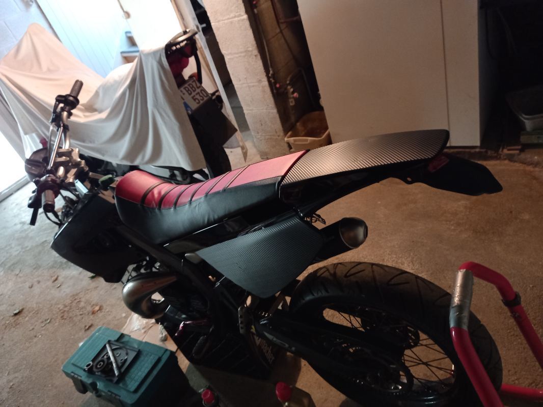

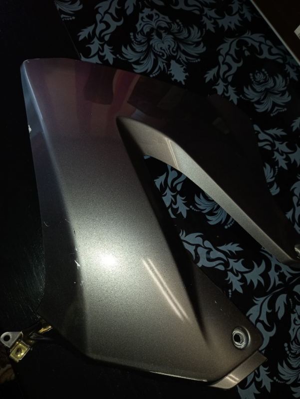

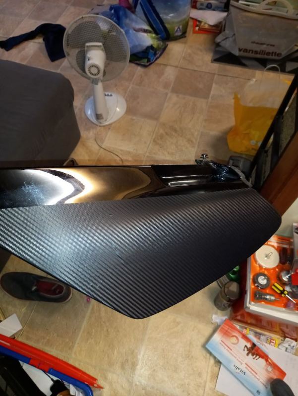

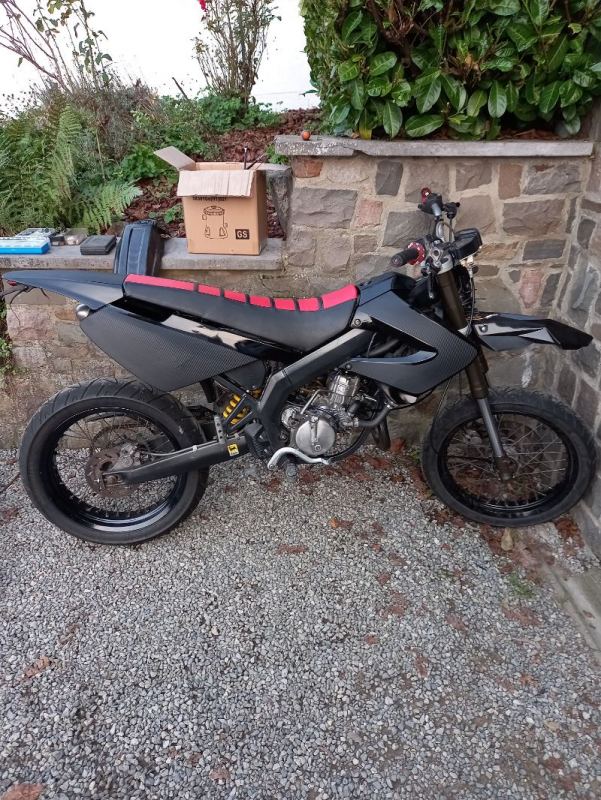

Bref, j'ai retaper tous les caches :
Avant pendant et après :

Posté(e) (modifié)

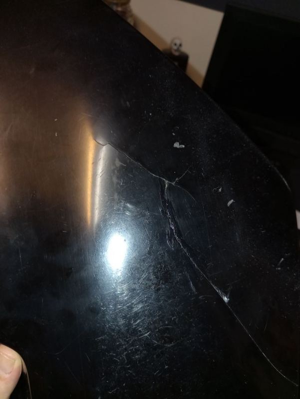

merci ,j'ai essayé mais le gros pli ne veux pas s'enlever j'ai l'impression que le pli n'est pas rattrapable
J'en poserai une neuve plus tard ;)
Modifié par kyo2000
il faut continué a tiré dessus sur le côté  j'avai la même c'est galère mais tu vas réussir a les enlevé

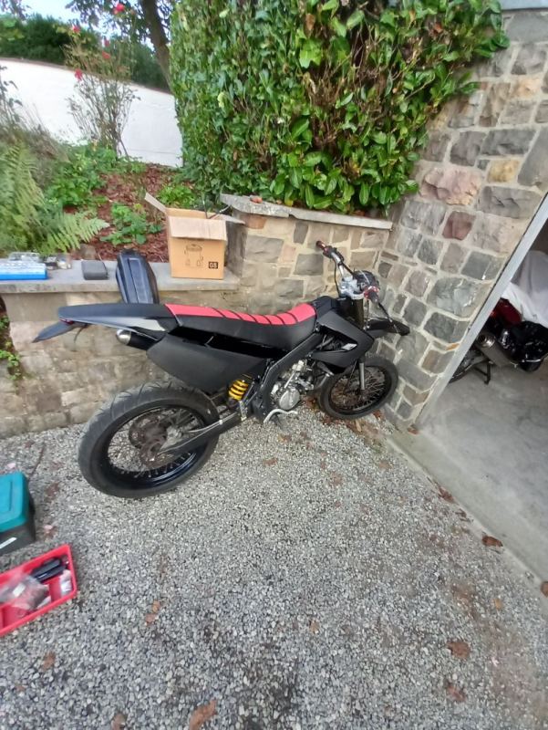

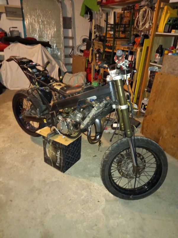

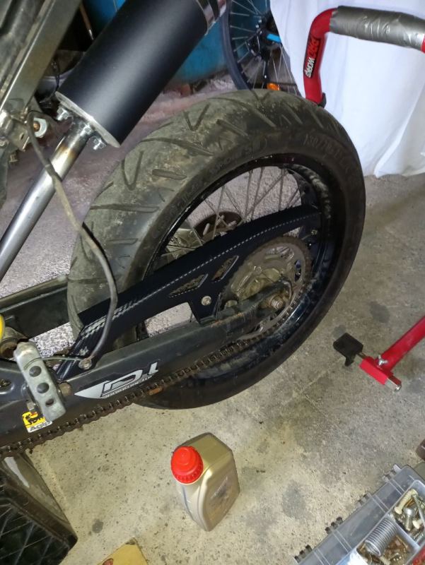

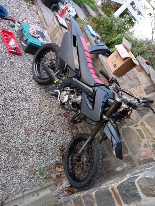

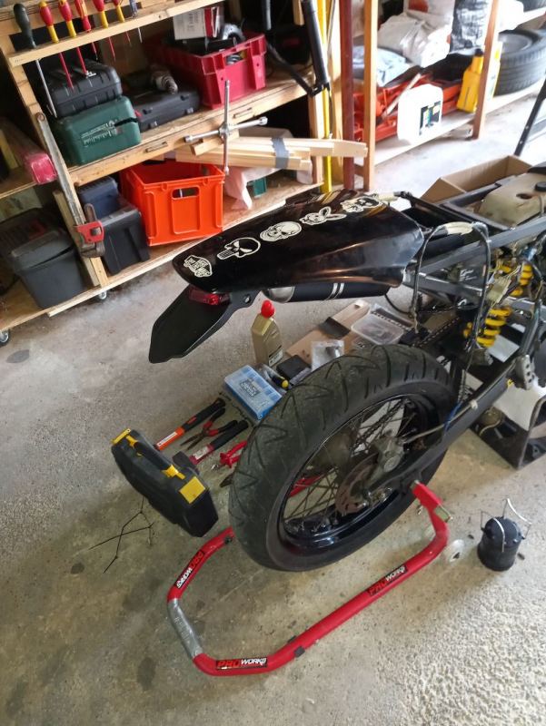

Salut à tous , voici où j'en suis , j'ai finalement récupéré enfin mes canons de fourches ,après environs 1 mois et demi .Un canon était bloquer de chez bloquer donc il a trouver une fourche complète d 'occasion et a prit le canon dont j'avais besoin . j'ai evidemment payer plus chere !! 205 euros mais, ila quand même été honnête il m'a donner le reste de la fourche qu il a acheter c 'est a dire l 'ensemble avec pontet et le canon restant ainsi qu'un garde boue qui était resté dessus de drd il m'a dit .
Bref photos:
20210918_202116.jpg.2d3cad94d5b1a514b9cd78f76a4fec57.jpg20210919_191611.jpg.e917a96bdca7de9b6e4b77f8020f2c6b.jpg20210919_191620.jpg.a4632a4c93bee25e9dd41c03accdcc1b.jpg20210919_191624.jpg.512f9f70e7851aa8578f4ae8d2874b3d.jpg20210919_191632.jpg.32fe39f4afbdaf84da0ee4c09198052d.jpg20210919_191640.jpg.ee328daaa3bd3a421542089deb5d6eba.jpg20210919_191644.jpg.f2e8421556197e9301032ac8f4be6ff4.jpg
Aussi , d'ici 1 semaine je dois redémonter mes canons de fourche lui deposer une journée et il va me refaire une vidange d 'huile pour verifier que tout est bon et ça c 'est gratuit
Sinon pour la DERBI il me reste à faire:
- refaire les freins les 2 sont grippé
- refaire au propre les fils des clignotant
- essayer d 'arranger proprement le paquet de fils et connectique au niveau du phare
- une bougie
- trouver le bon régulateur de tension le nouveau ne correspond pas , j'ai commander un ducati car j'ai vu que le cdi était un ducati mais, les broches ne corespondent pas, le régulateur actuelle est de gilera et les broche sont vertical par rapport au ducati qui sont horizontal ... le leonelli c'est pareille apparemment pfff
Par contre j'ai monté le nouveau contacteur a clef et c 'est nickel ça fonctionne très bien

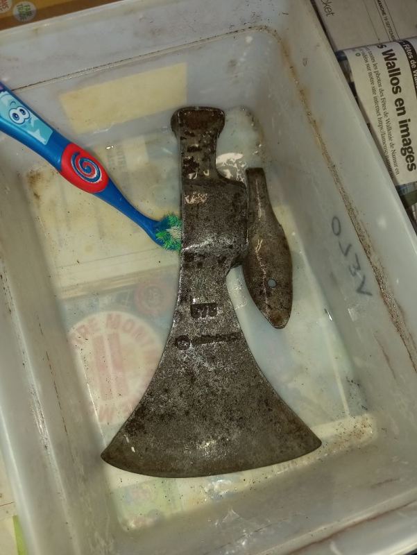

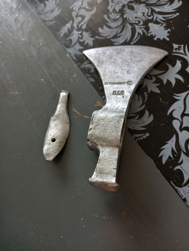

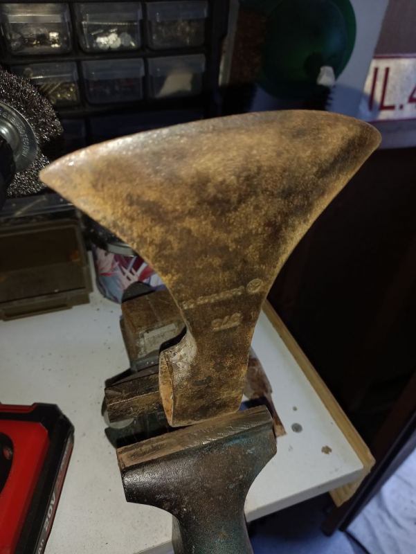

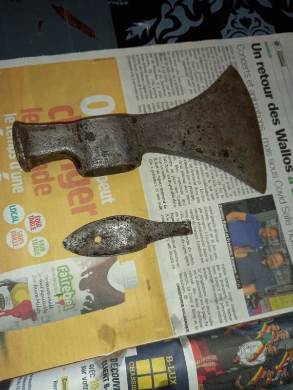

Rien à voir mais, j'ai fait une renovation d' une hache de je ne sais quel annee je pense 1940/45 :)
20210924_170839.jpg.98c3f176a6bee846a19dbe33f4490c09.jpg20210929_113013.jpg.81b3ef4e0e321c2c8ecd073dcf4416be.jpg20210929_113552.jpg.c1ad566a607830e239006ea08a4bdbf0.jpg20210929_142328.jpg.bf809f3aee6707c3dd2d8fb294f3eb02.jpg
Plus qu'a Hacheter ;) un manche et le decorer genre viking et aussi je vais l'affuter enfin si ca en interresse je posterai une photo quand elle sera terminée.

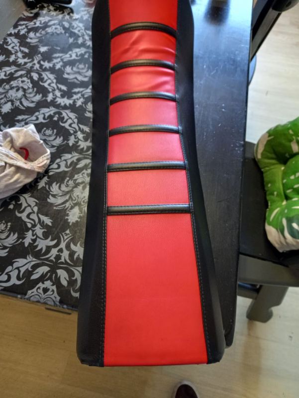

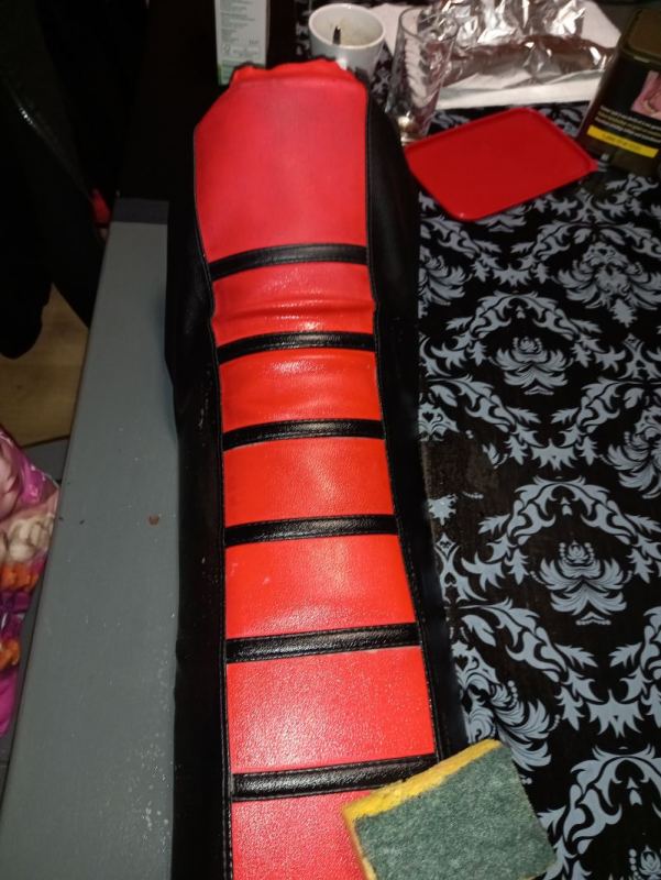

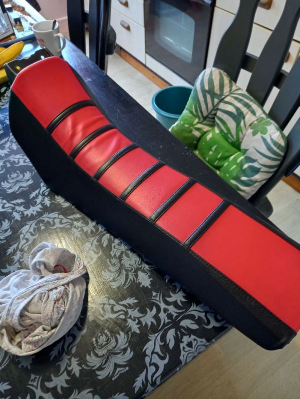

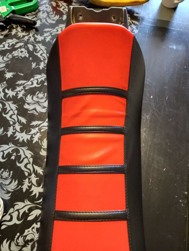

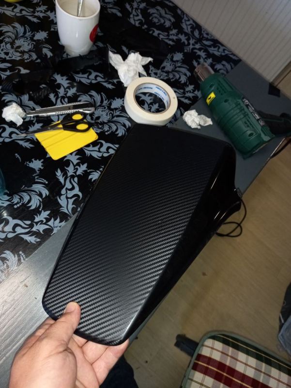

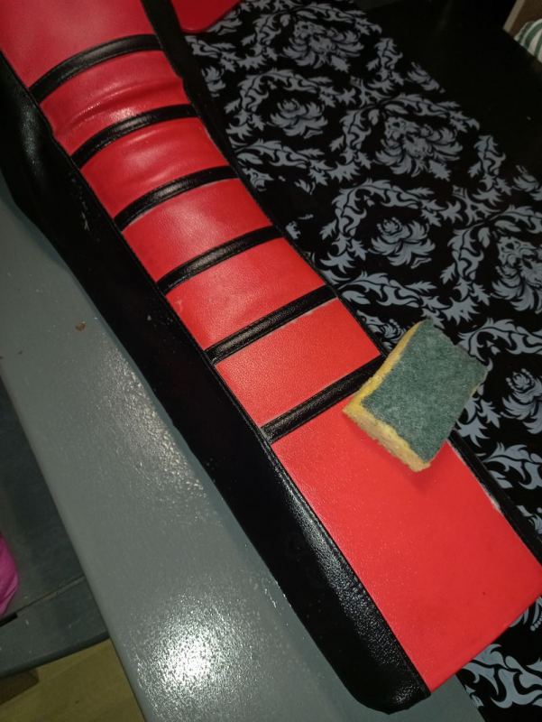

Elle n'est pas noir matte mais noir brillant et covering carbon ;)

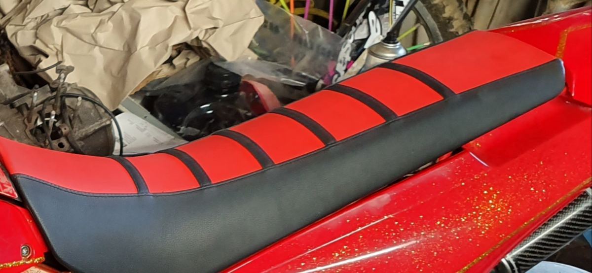

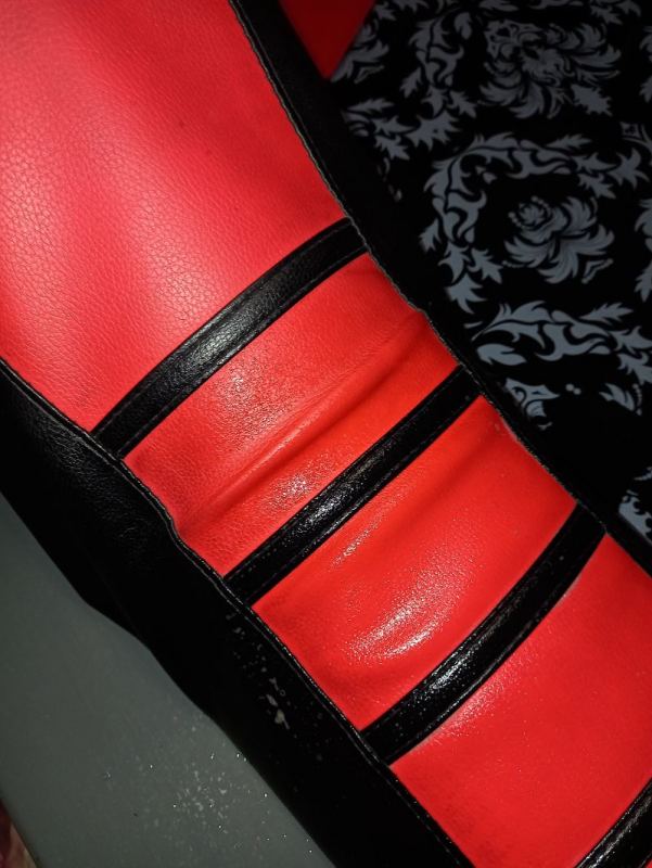

En fait en remontant la selle je ne sais pas si un truc est mal mis ou si c'est normal mais j'ai du un peu forcer pour fixer les vis du coup ca a tendu la housse :P
Sinon pour le moment elle reste comme ça je verrai par après je vais d'avord tout finir ensuite j'aviserai
Le 30/09/2021 à 06:19, noux a dit :
a oui j'avai pas vue le covering ta géré
cool pour la celle ça fait plus propre moins a l'arrache lol
Merci :)
Oui c'est plus propre la selle ;)
Le 30/09/2021 à 12:28, Max Blackbird a dit :
J aime bien la hache mais perso je la poncerai histoire de la lisser un peu
Oui j y ai penser je vais voir mais c 'est attaquer par la rouille, faut enlever de la matière alors ... :/

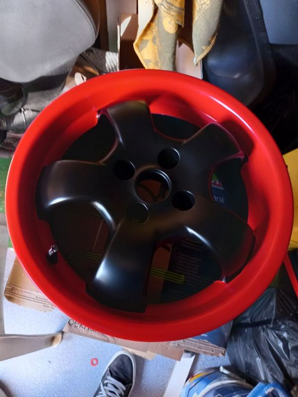

Sinon, je me suis commander une paire de 4 clignotant pour monter sur la derbi , en parrallele je fais la polo (montage des pneus ete et des pneus hivers samedi qui vient de passer .
J'ai fait une belle occaze, les 2 paires de pneus pour 180 a 3/4 neuf le tout .
Après je vais passer chez un specialiste de la couleur pour prendre 2 bombes de couleur pour finir mes 2 ailes arrière etle pc arrière car rouille au tour d aile mais pas alarmant et le pc le vernis pelle
Par contre comme c 'est une peparation de bombe au coloris d'origine ca douille 24 euros la bombe ... et encore il y a une légère différence de teinte
Les jantes pour l hivers que j'ai remis en état et donc peint (les pneus hivers sont dessus maintenant) manque juste mes bagues de centrage qui sont commander .

Il va te falloir des goujous pour tes jantes a tous les coups. Vw c'est une porté sphérique et 80% des jantes tunning c'est une porté conique
