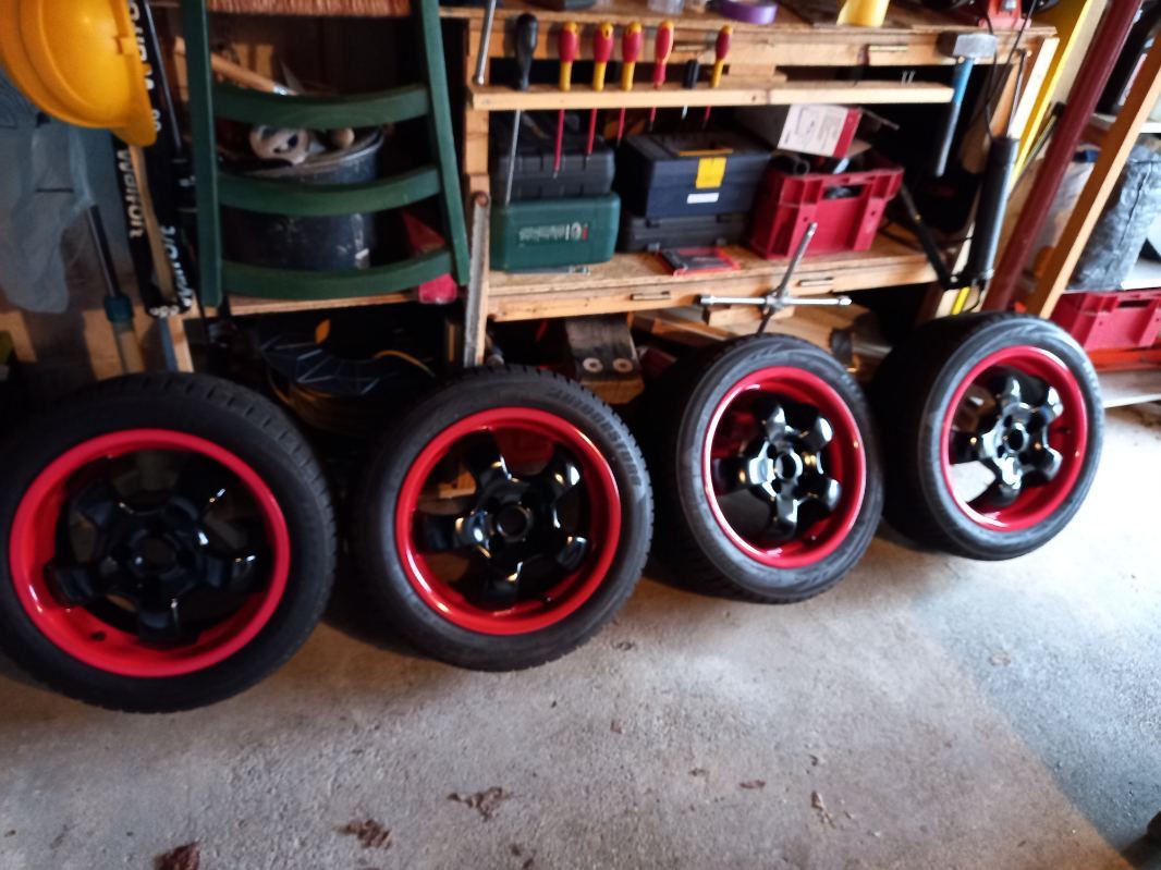

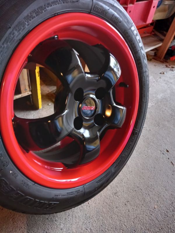

slt, pour les goujons je ne sais pas j'ai pas fait gaffe si c était ceux d'origine... mais sur les jantes actuelle qui ne sont pas d'origine il me semble c 'est bon , ca ne bouge pas.
Au pire si c 'est des jantes alu ca prend la forme du goujon :P

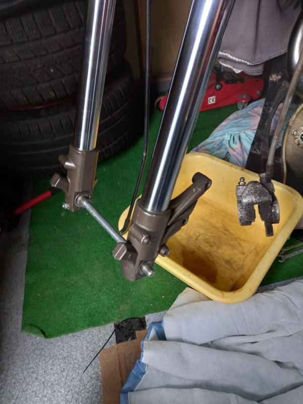

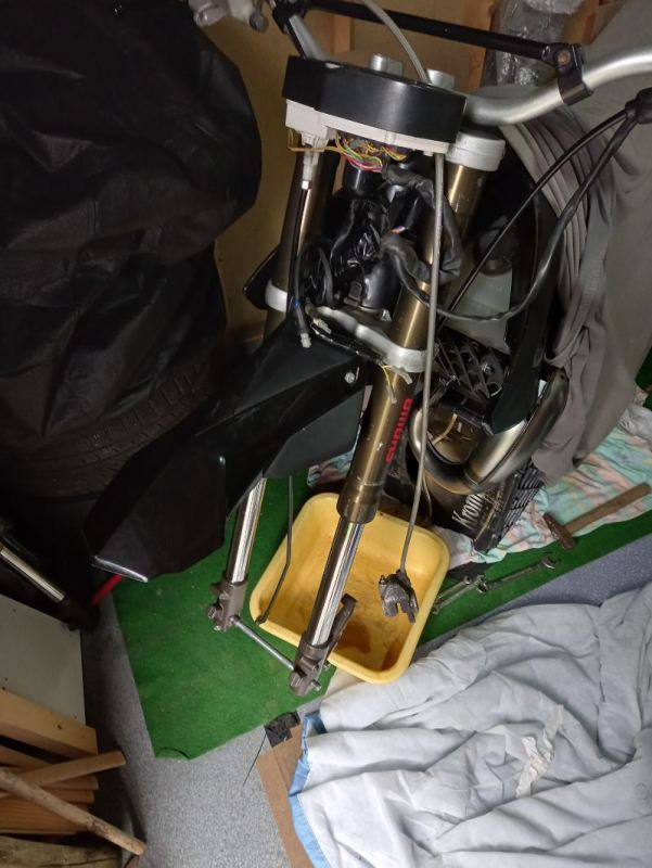

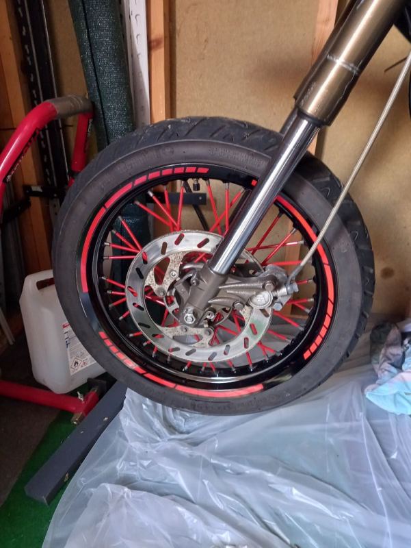

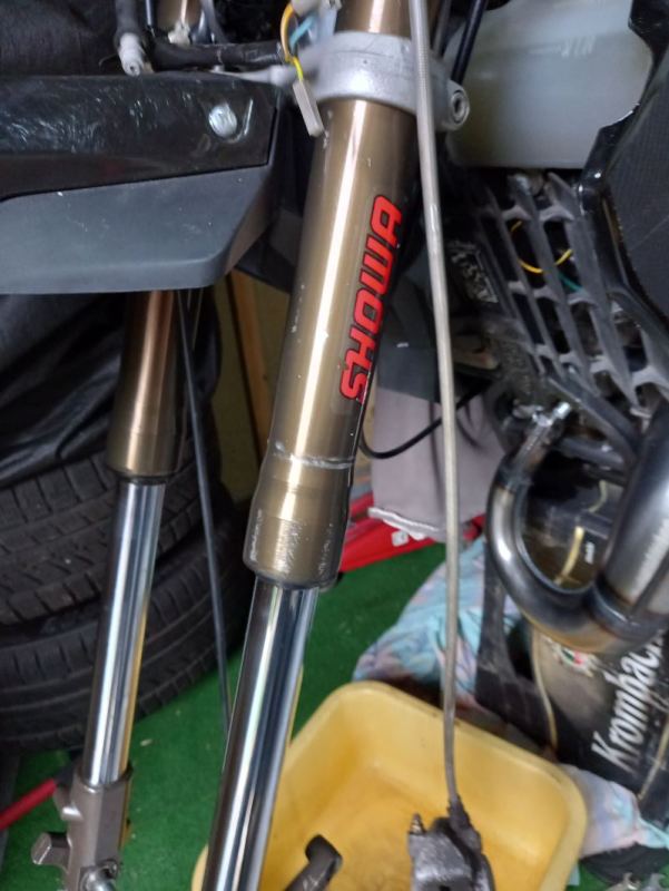

Slt, demain je remonte la fourche/roue .

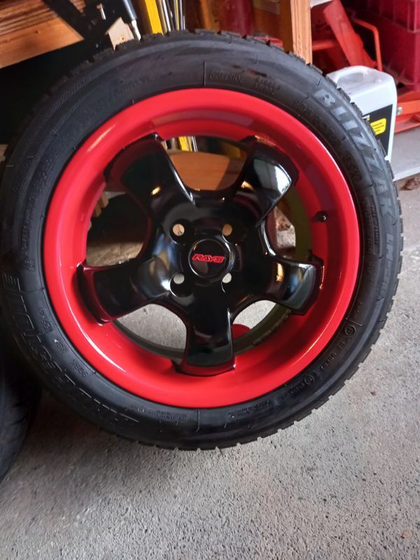

Je dois aussi reprendre un peu sur les bgaue de centrage pour les jantes préciter , un poil trop large va falloir faire ça bien uniforme ... je pense passé sur une meule sur pied mais molo pour le faire bien uniforme en tournant la bague sans arrêt
C'est du 72,6 et je pense qu il faut que je retire le0,6 de trop .
Merci pour l'info ;)
Sinon , pour le moment j'ai pas de bol !!

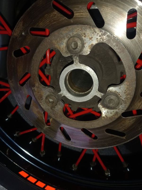

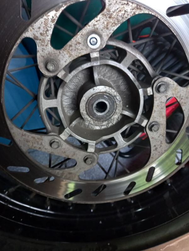

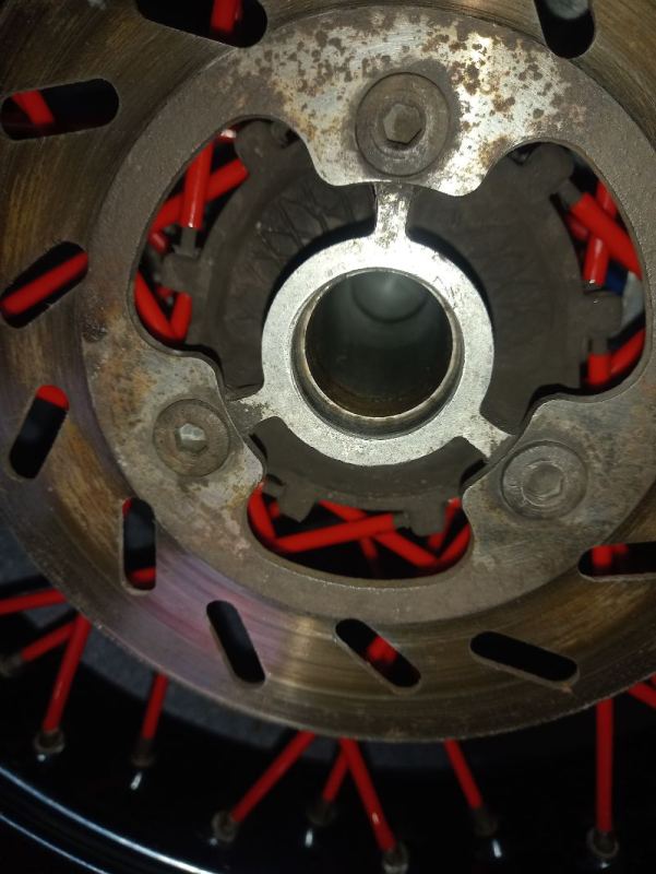

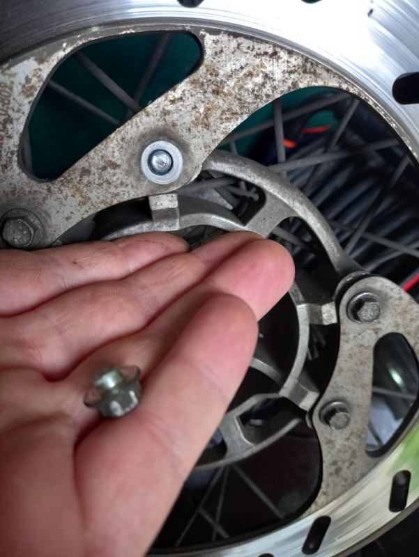

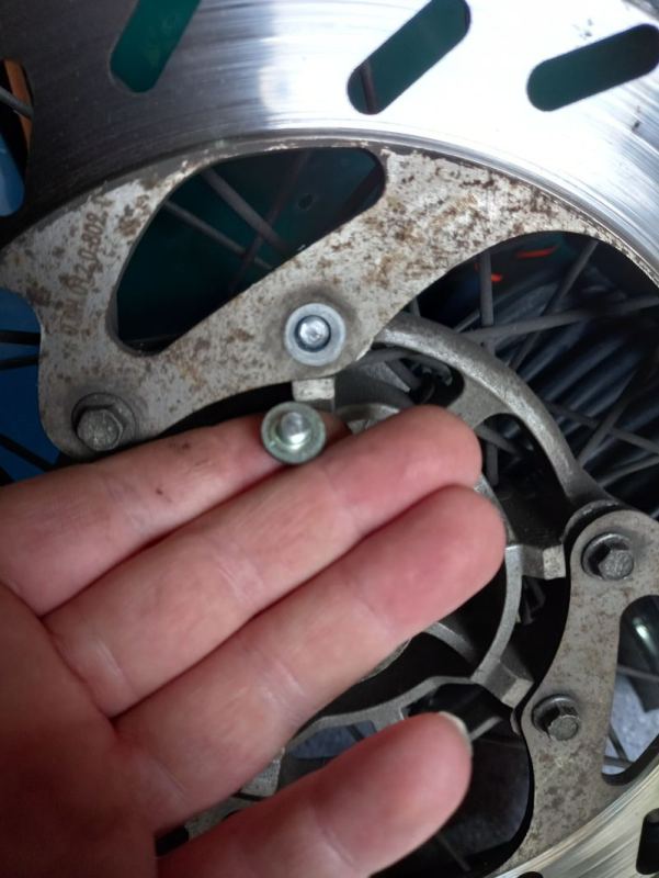

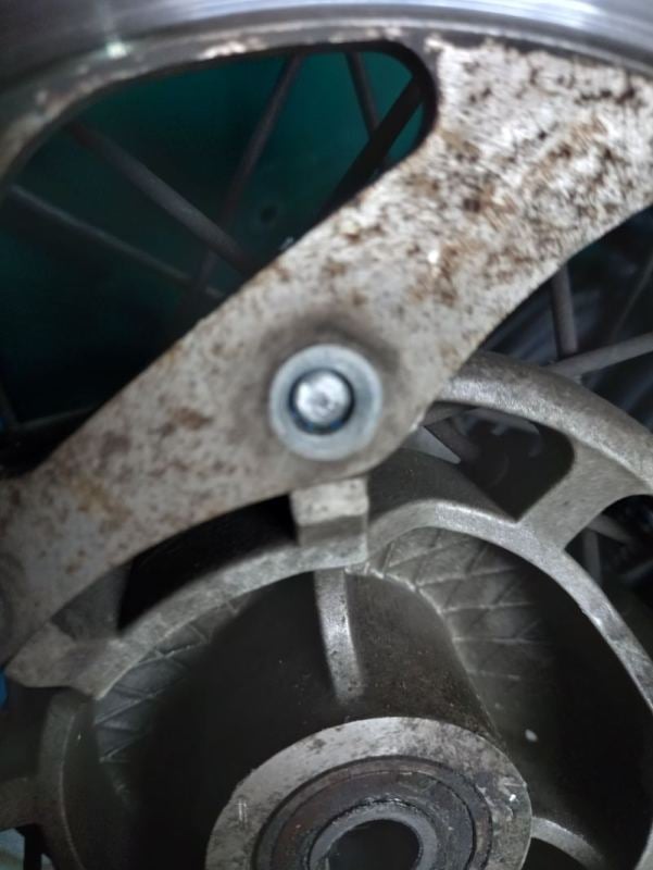

J'ai remonter la fourche, et voyant la jante avec son disque pas très propre je me dis autant démonter le disque et le remettre propre je démonte 1vis, 2 et la 3eme casse ... pfff
y a plus qu'a comme ont dit !!! (c'est le moment d essayer mon exctracteur de vis )

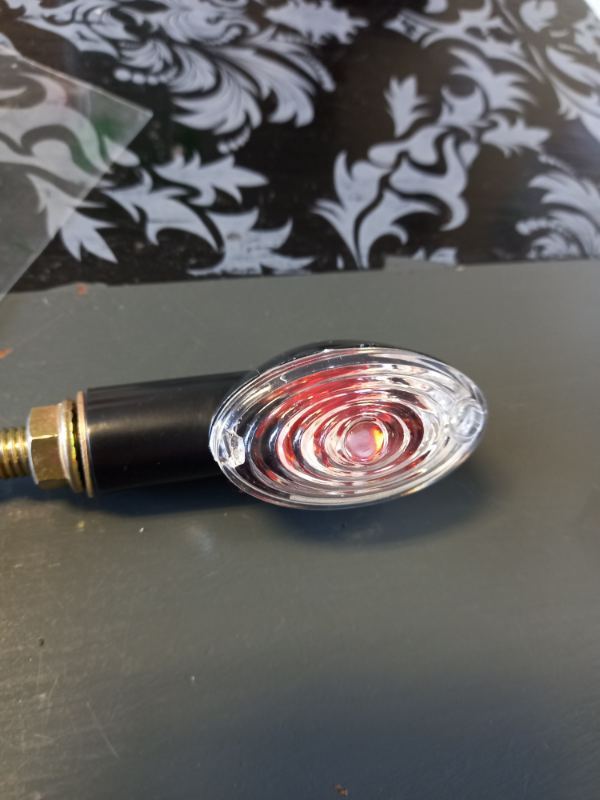

En plus de ca j'ai peter un clignotant les neuf, en passant a coter de la moto j'en ai attraper un , je les recoller ont verra si ça tient !!!
Il y a 6 heures, noux a dit :
il y a des jour comme sa ou la chance et pas la lol pour la viss perso je perce un petit trou je prend un embout torce et je le rentre en force sa marche bien
J'utilise ça quand la tête d'une vis CHC est foiré ça fonctionne super bien :socool2:
Si la vis dépasse un peu tu peux essayer avec une pince mais j'y crois pas trop en générale les vis des disques sont collé au frein filet donc tiennent bien .
Le 28/10/2021 à 06:29, noux a dit :
Oui :D
Ah oui tient c 'est une idee aussi .
Je vais toujours essayer avec l'extracteur , ca sera la 1ere fois que je l'utilise lol
Le 28/10/2021 à 13:00, jona67 a dit :
Oui frein filet bleu ;)

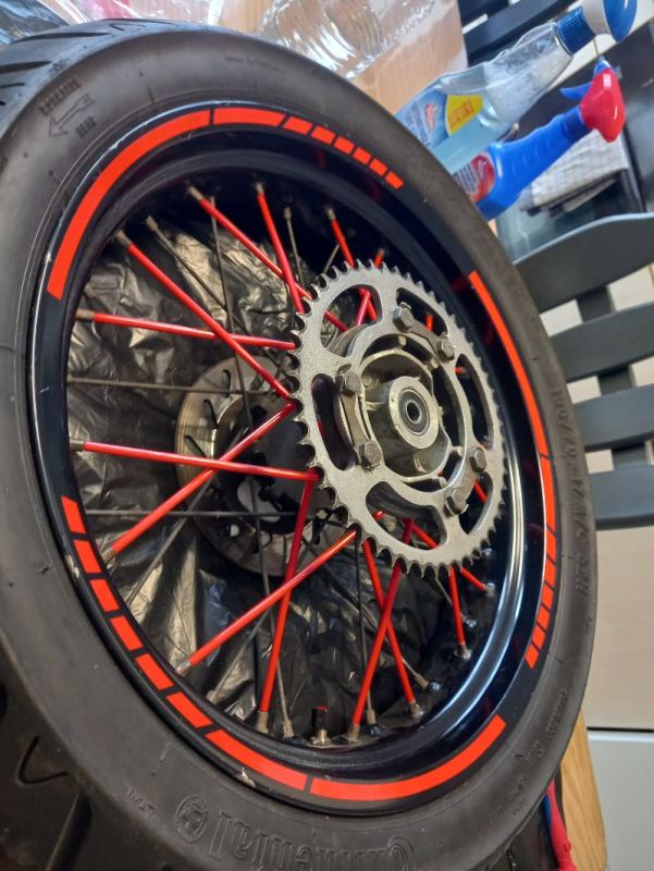

Ceci dit j'ai commander un peu de déco pour les jantes convre rayons et stickers de bord de jante .

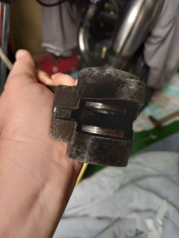

Je me suis commander un outil pour repousser les piston avec un systeme de tige fileter .
Je vous montrerai quand je le reçois (ah mon avis mi novembre ...)

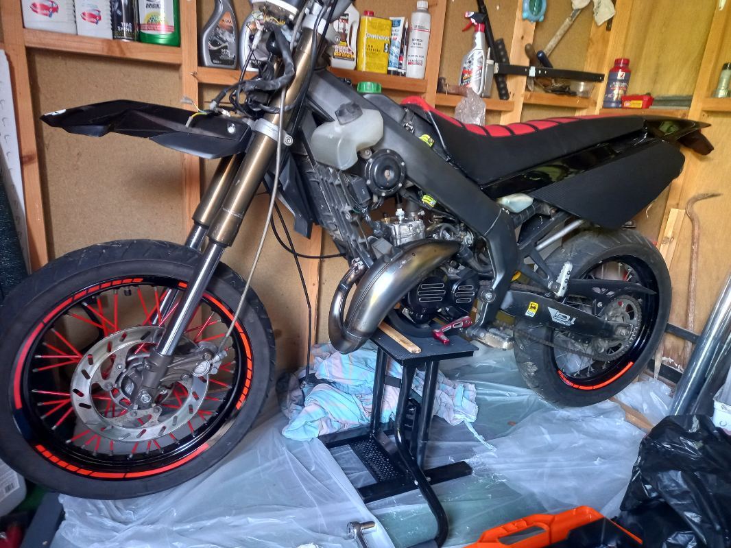

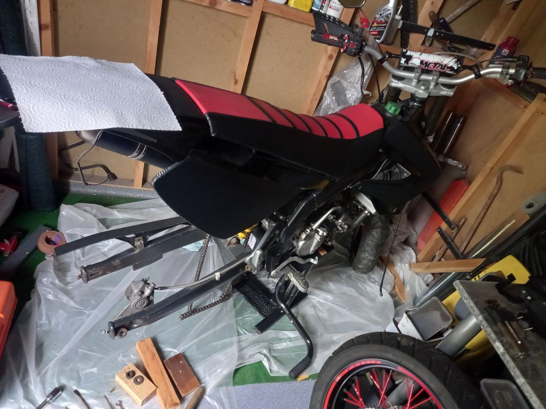

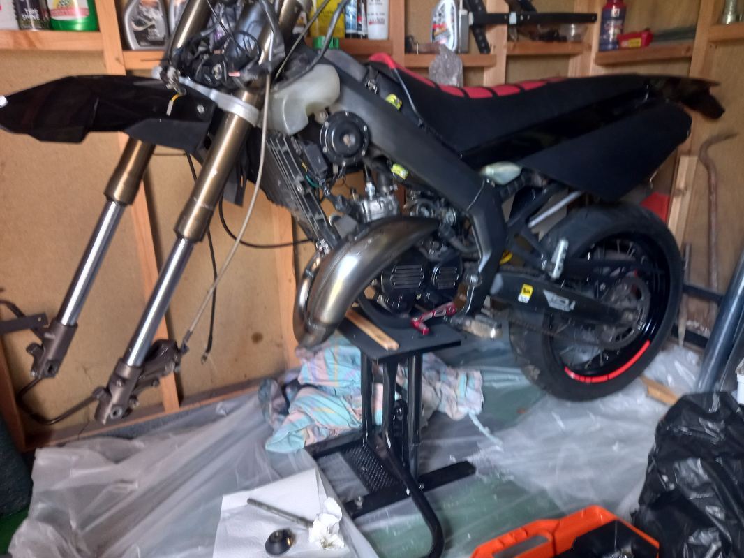

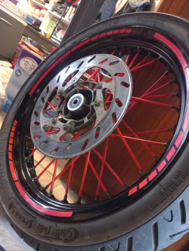

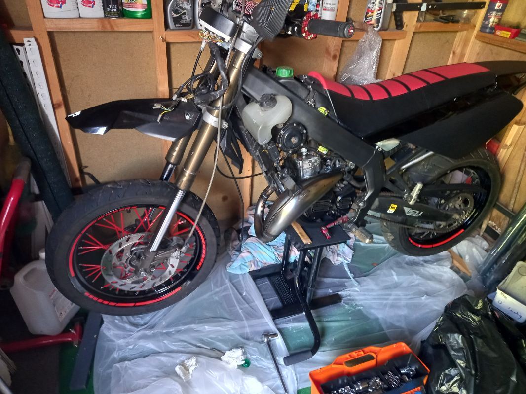

Slt, voici un peu l'avancé de la derbi .

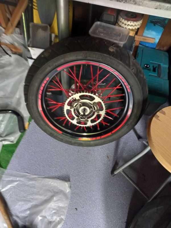

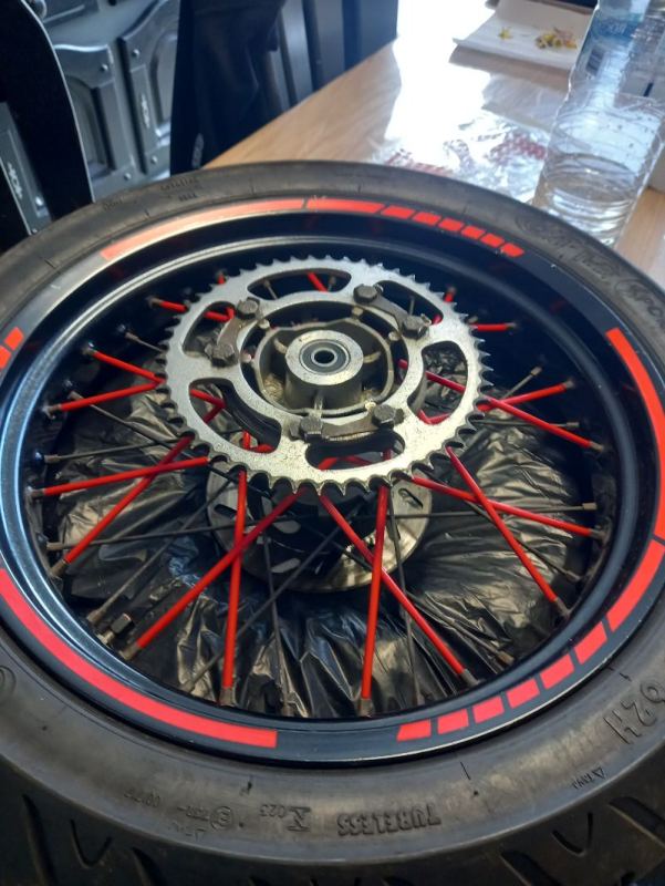

couvre rayons et stickers posés

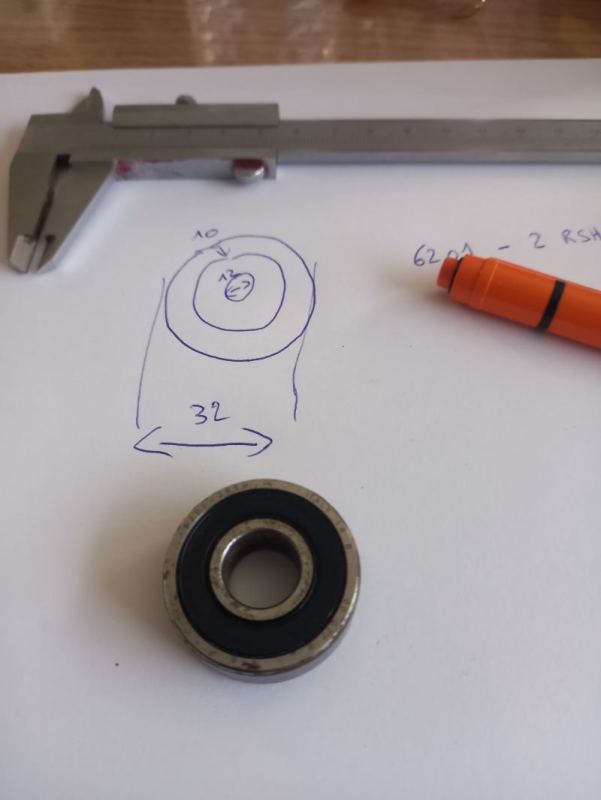

Roulement de la roue arrière a changer du coup je les ai enlever et commander de nouveau qui arriveront aujourd hui
Bon voici où elle en est actuellement :
J'ai remis nickel tout ce que j'ai démonter niveau roulement pour repartir sur du propre :D
La suite:
Remontage des nouveaux roulement
nettoyage carburateur 1+ nouveau manchon
changer le joint de la pompe a huile

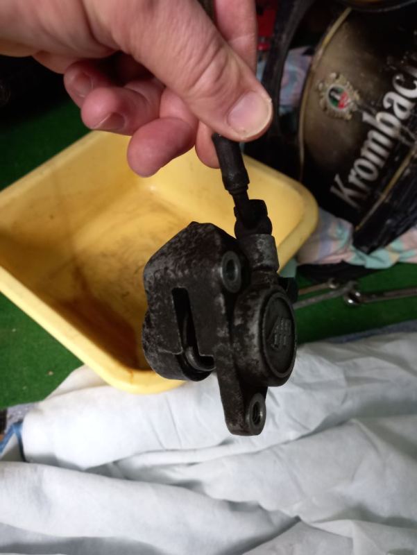

monter le nouveau étrier de frein avant
vidange de boîte
démontage haut moteur pour voir l etat
remise au propre du pot car neuf mais quelques points de rouilles déjà
faire fonctionner les clignotant (montage des nouveaux aussi)
remontage du phare
commander un nouveau levier de frein avant avec contacteur car l actuelle foutu pour le contacteur feux arrière
le reste au fur et a mesure si je ne trouve pas d autres surprise
Merci  :)
Je vais faire un entretient (vidange boîte, nouvelle bougie ,filtre à air, nettoyage carburateur, nouveau manchon car l actuelle est craqueler ,changer le joint de pompe à huile,, regarder pour trouver le bon régulateur de tension,etc...)et vérifier le haut moteur ainsi que monter l'étrier de frein neuf à l avant etc...
J'aimerais l avoir finie d ici juin
De ce que j'ai pu entendre elle tourne bien embraye bien .

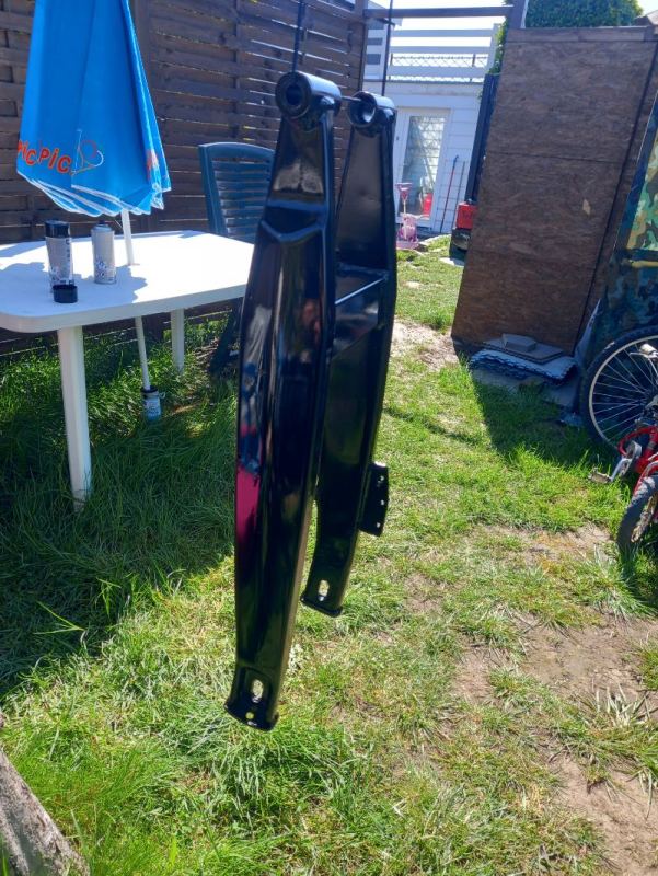

J'ai reçu se matin mes roulements et c 'est monter ;)

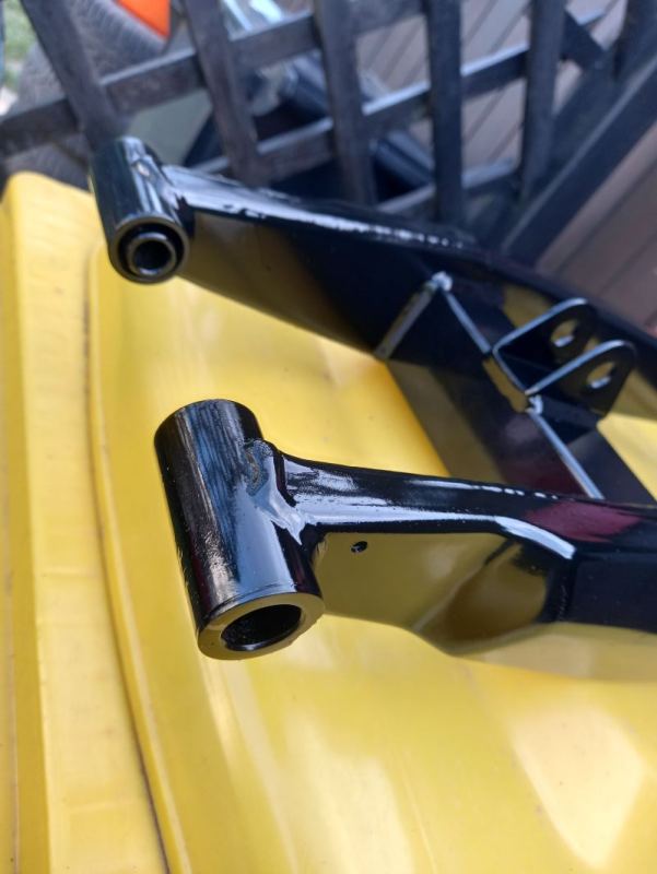

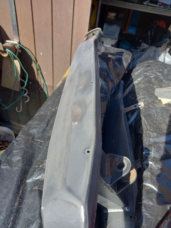

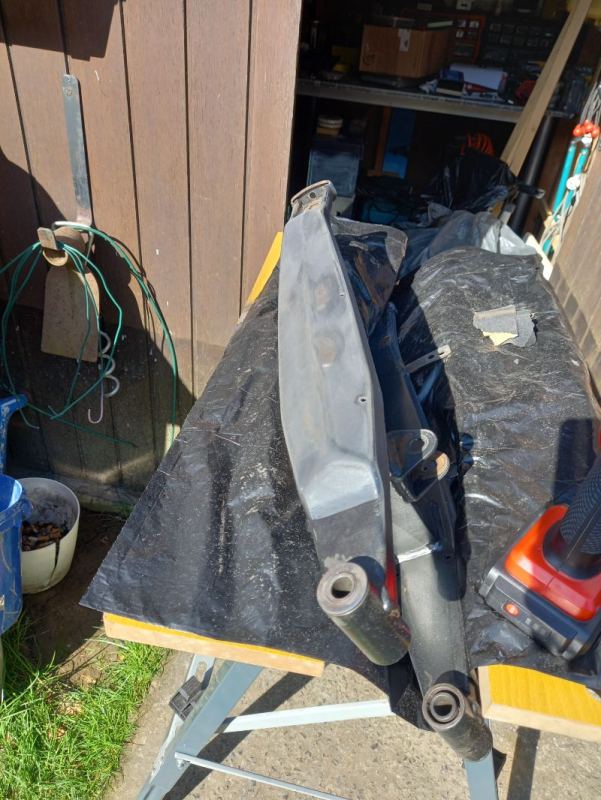

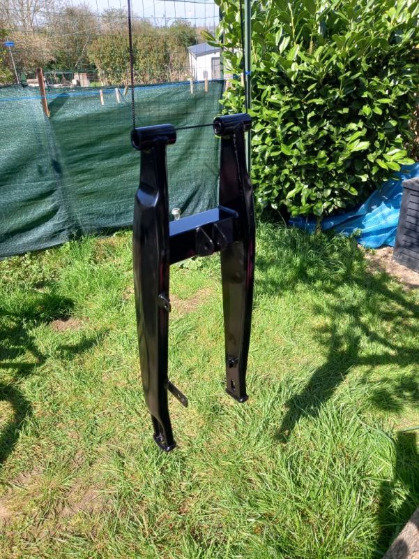

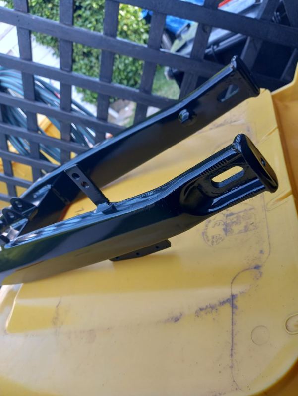

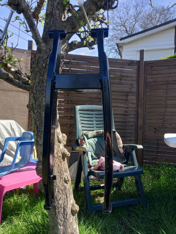

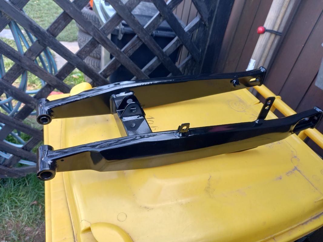

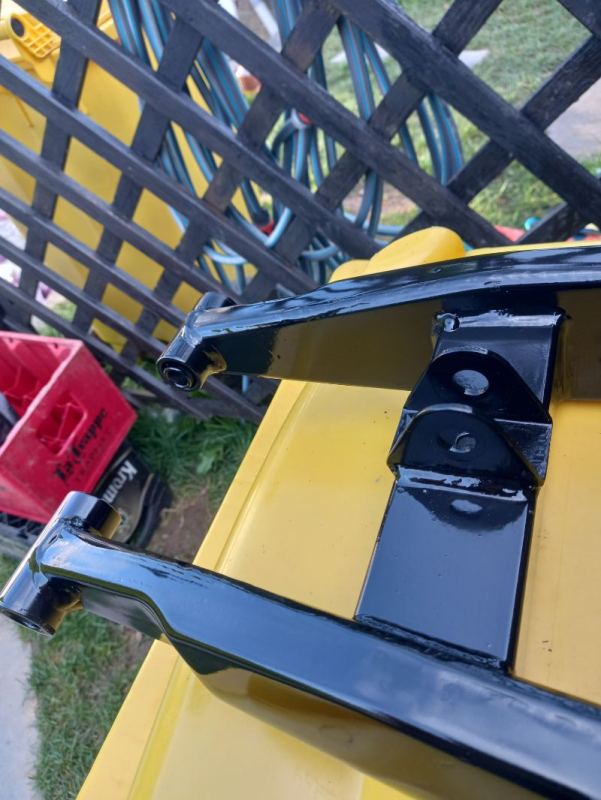

Voyant l'etat du bras oscillant je l'ai démonter pour la remise en etat , couleur donc en vue ;)
Modifié par kyo2000
suite :
Il y a 17 heures, jona67 a dit :
Sympa le bras oscillant :) Tu devrais peut être peindre les T de fourche en rouge ça irait bien avec le reste des accessoires rouge
C'est une bonne idee mais ca sera pour plus tard j'ai encore pas mal à faire ;)
